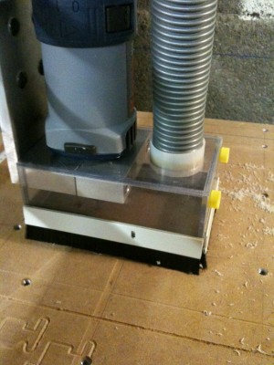

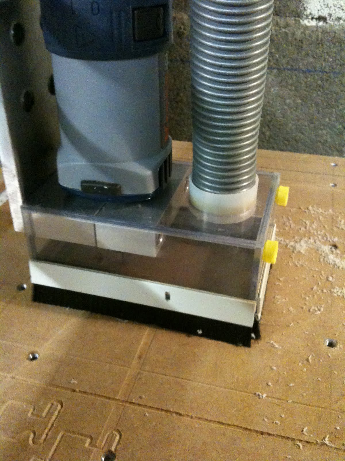

Ако се обърнал внимание на снимката, при мен смукателя не се движи с вертикалната шейна, а се наглася да допира повърхността на материала. При това положение няма нужда от дълга четина/ресни, а засмукването е достанъчно и при голяма дълбочина. Известен проблем е при дебел материал, ако инструментът излиза от материала, т.е. четката надвисва извън него, но и тогава количеството остатъчни стружки не е голямо.

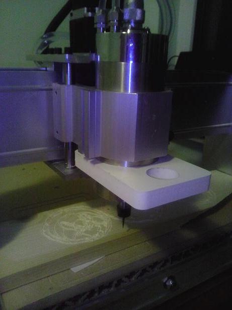

Моят практически опит поне, до тук показва, че не е удачно четката да се движи нагоре-надолу заедно с шпиндела.
Аз даже мисля върху идея за "кожух" от плексиглас, който да се отваря и затваря или да се вдига нагоре за достъп до шпиндела, но в затворено състояние да образува една камера, към която да е присъединен маркуч за аспирация.

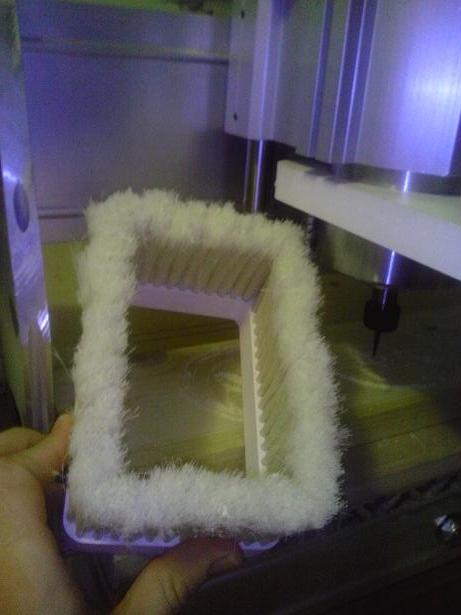

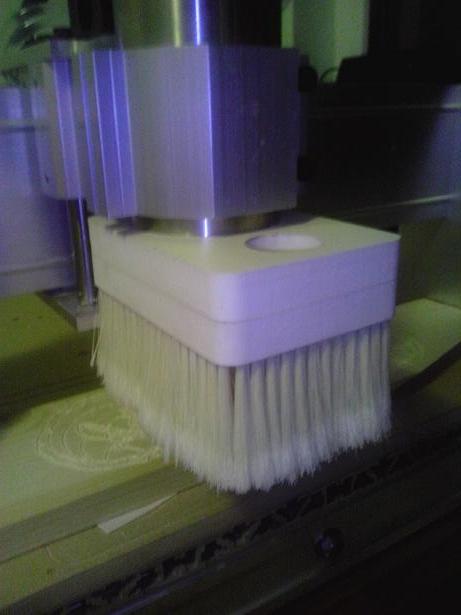

Ей къде е четката. Две направих, че първата стана малко рехава и с много дълъг косъм. Първата версия се вижда на клипчето.
Та разпробих дупки по целята долна част на дълбочина 15мм и в тях напъхах "туфи" с косъмчета от четка (четка за под, 5лв от бриколаж). Туфите са стегнати с парче тел в края и не се разпадат при ваденето. Дупките бяха с размер 3.5 и туфите влизаха доста плътно, но за всеки случай минах със секундно лепило отгоре. Двете части се държат от 2 водача и 4 магнитчета 5мм х 2мм (по около 30ст е бройката). Материала е 19мм разпенено PVC.
На втората четка нямам клипче, но работи много добре. Фрезера работи почти на чисто с нея. С по-рехавата нещата не се засмукваха толквоа добре. И въпреки, че и старат не засмукваше добре прахоляк не излизаше навън. Ако се спре прахосмукачката разпрашен MDF тръгваше на всякъде.
Ако някой иска чертеж на четката ще го кача. И DXF файл има, и файл за Artcam.
