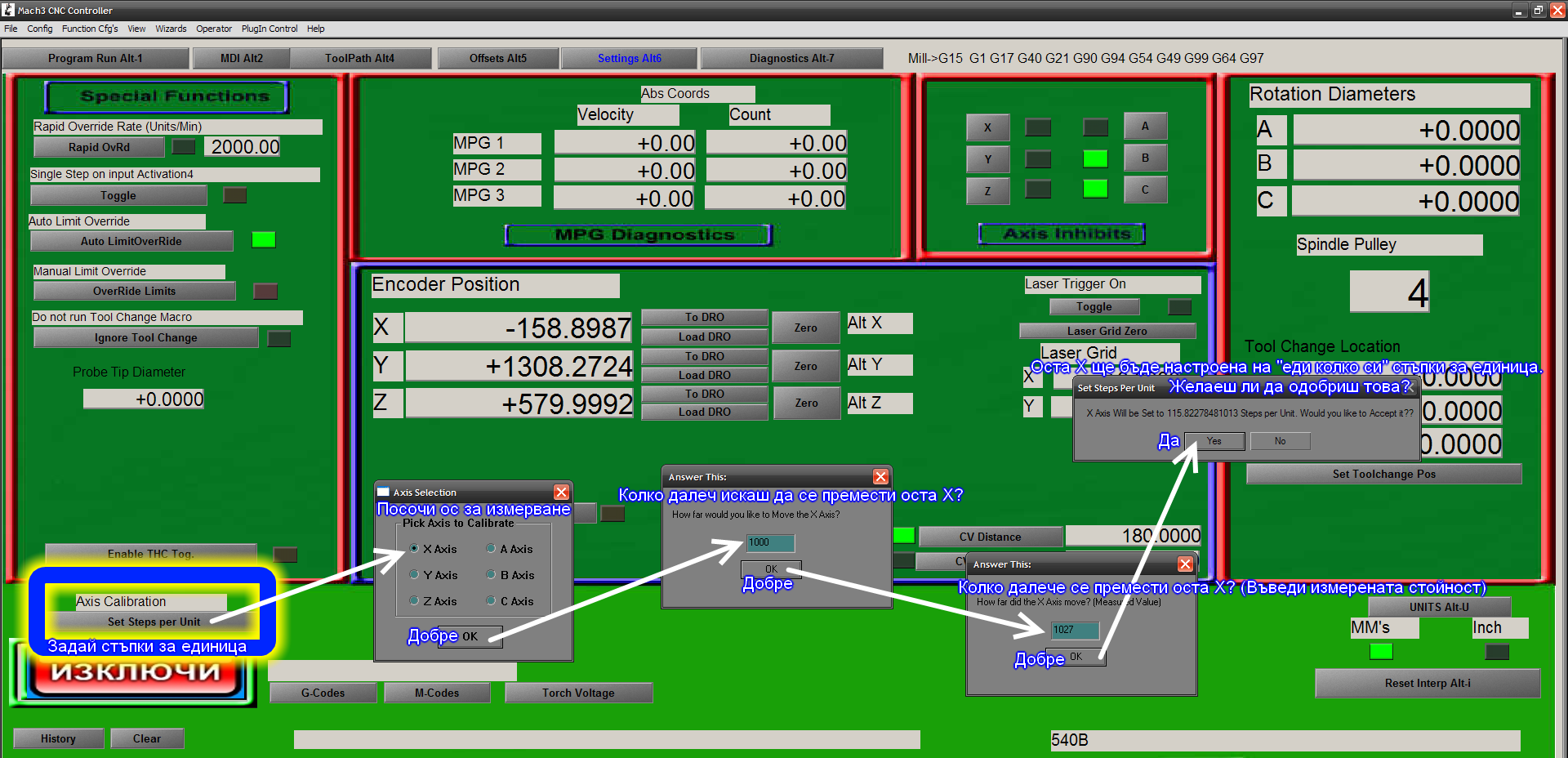

С тази версия на колегата STEPER всичко си тръгна нормално.Само единия мотор не се върти според мен както трябва,на който и да е изход на контролера да го преместя с драйвера, бучи и прави стъпки когато си иска.Не е от захранването щото и сам да е пак не се развърта добре.Има ли формула как да изчисля какви стойности да сложа в настройките за моторите ,те са 1,8- изчислих че 360*/1,8=200 стъпки за един оборот,винта ми е 25мм а стъпката му е 5мм,как да сметна колко стъпки за един милиметър прави.Въобще в графите 'скорост','ускорение','стъпка' и 'посока' какви трябва да са стойностите?
Малко в повече са ми въпросите,обаче с помоща ви се справям.[/quote]
При стъпка 5мм на винта се получава следното: 200 стъпки за един оборот при което се изминават 5 мм, следователно трябва 200 стъпки да се разделят на стъпката на резбата, в твоя случай 40 стъпки за мм.
Има едно съотношение на скорост и ускорение с което аз работя и съм доволен - това е 6:1 - примерно 1000мм/мин скорост и 160 стойност за ускорението. Колегите които са по-напреднали, може да кажат и те с какви съотношения работят. Не сматам моето за най-оптимално, просто ми се струва най-добре.

Аз също го бях сметнал 40,но като го въведох нямаше живот по системите,върнах го на 2000 както си беше в софтуера и пак всичко оживя,затова питах да не би да има друг начин за изчисляване.

разсъжденията ти са верни ако говорим за управление с цели стъпки
аз си ги смятам така, примерно: мотор с 200 цели стъпки * брой микро стъпки , да кажем получаваме 400 импулса за оборот
ако има предавка към винта 1:2 означава че винта прави оборот при 800 импулса
при 5мм стъпка на винта, имаш 160 импулса на мм и това въвеждат в полето steps per unit
за съжаление останалите неща не могат да бъдат изчислени точно, максимални обороти и ускорение се тестват според машината, зависи управлението на мотора какво е, механиката, качество на изпълнението на всичко и т.н.
за това намаляш ускорението и тестваш първо до каква скорост издържа да работи стабилно и намаляш с 20%
после тестваш и ускорението до къде работи стабилно и пак слагаш 20% запас
за продължителността на степ и дир импулсите - цифрите са малко относителни на всеки комп малко се отклоняват, а после и зависи от контролера, на единия контролер който сам си правих за серво работи с всякаква продължителност на степ и дир, на купения контролер с TB6560 работи само с 5us

Здравей,
по отношение на стъпките за единица дължина, моя съвет е да използваш вградения начин за "калибриране" във меню "settings" има клавиш "set step per units", задаваш размер за преместване, после мериш преместването и Mach си смята стъпките.
Скоростта и ускорението се определят винаги експериментално, моя съвет е да решиш с каква скорост искаш да се движи "масата" и после да променяш ускорението - трябва да намериш такъв режим в който двигателите да са тихи /трудно е да се обясни, защото всеки го разбира по различен начин/.
Ако не се получи със желаната скорост - намали скоростта и пробвай пак.
С повече опити ще намериш оптималното съотношение.

Остави Mach3 сам да си направи сметката.
Ползвай този Screen
MrMurdjo - майстор
Настройките с мерене на отместването ще дадат представа къде е вярната стойност, но не са абсолютни, освен ако не се мери с нещо гарантиращо точност до стотна.
При наличие на винт с известна стъпка, известен брой стъпки за оборот, евентуално и преводни съотношения, не виждам какво толко трудно има да се сметне броят на импулсите за 1 мм. Това е най-точното. Следващата степен е да се прави карта на винта и се въведат евентуални нелинейности, но това вече е висш пилотаж.
А и ми се струва, че познаването на тези основни закономерности, тяхната взаимна връзка и изчисляване, са от полза за разбиране как точно работят нещата.
