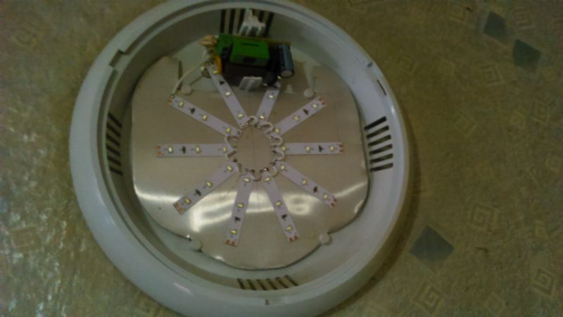

estorm написа:
brad4edat захранването е от посоченото в предните страници плафони / 33мкф на 400в и грец 8а на 800в лентичките са последователно навързани и са 25/
Тъй като не ме бива в сметките с тока ако може кажете колко мкф кондензатор да сложа или колко броя лентички да добавя за да свети по слабо. Или да я направя същата и да измисля някакво матирано стъкло за отгоре. Как мислите?
щом са 25, значи трябва да го докараш до 300 волта, нали така, щото 25 броя * 12 волта = 300 волта. Премери го колко излиза сега с 33-то микрофарада и ако излиза по-малко, значи трябва по-голям кондензатор. Сметките (какъв точно) са възможни, но има лек нюанс на неопределеност.
brad4edat - специалист
estorm не се притеснявай толкова в сметките! Просто опитай с някакъв кондензатор с по-малко микрофаради (какъвто имаш), или пък спрямо напрежението след кондензатора разделено на 12V си добавяш 3-4 броя лентички в повече, така ще светят пак по-слабо и тока минаващ през тях ще е по-слаб, и така диодите ще заживеят дълго-дълго в мир и любов ;) :lol: :partyman:
estorm - специалист
Да и аз мисля, че е по добре да прибавя лентички. Вече съм накупил елементите. Толкова ми хареса как свети, че почвам серийно производство :lol: и ще подменя де що лампи имам с такива. Днес си нарязах и профил. Дайте да мислим фасон за тип лампа с диоди насочени към тавана.
Сега изглежда така 35см алум профил 60х20мм на 35см под тавана крепи го шпилка. Хайде тя и кабела може да се затвори в тръбичка и стъпка от профили за алум. парапети или дървено стебло.

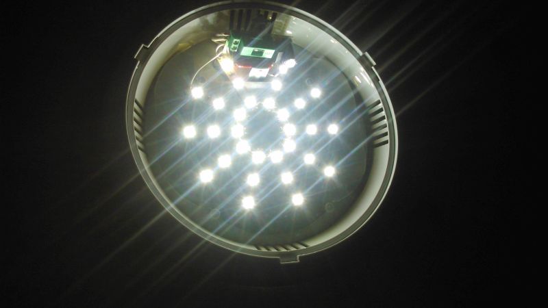

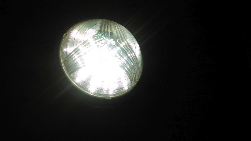

Малко от моите произведения ,запален от темата.
