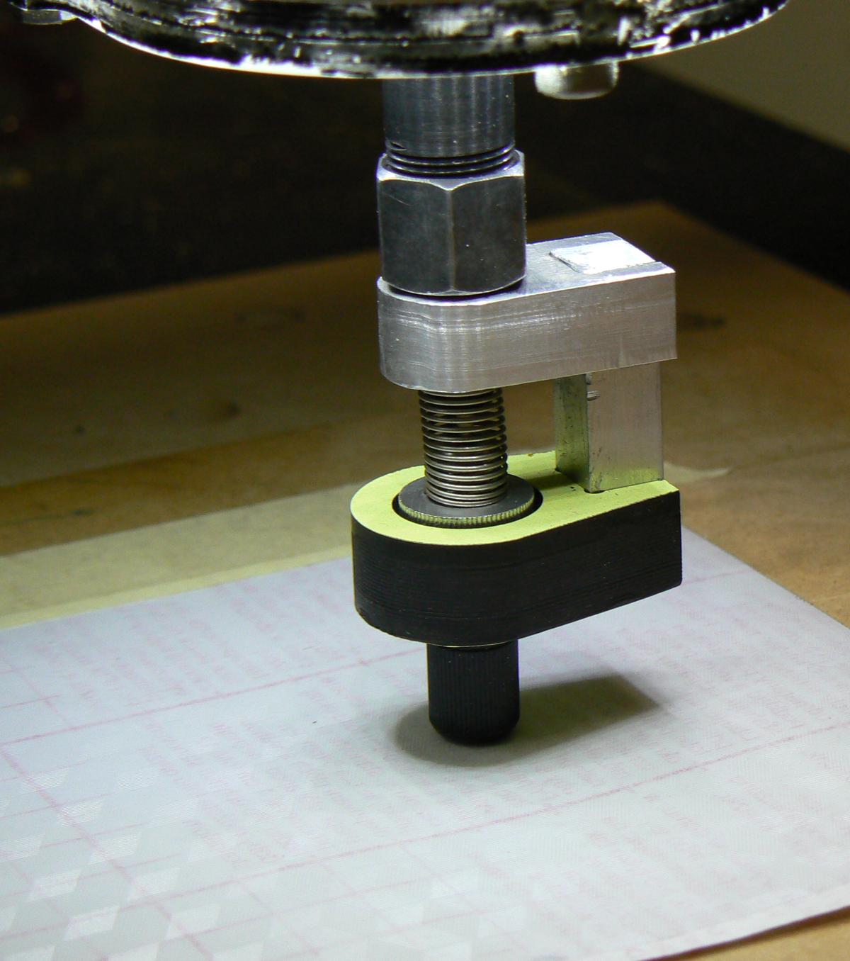

Първи опит за приспособление за плотерен тангенциален нож и като за първи е доста успешен при пробите.
dobrev - специалист
MrMurdjo написа:
Може ли да видим как работи в клип?
MrMurdjo - майстор
Ами първо трябва да взема малко истински винил за режещ плотер и после да се сетя да направя клип :)
На пробата ползвах някакво фолио за матиране на прозорци с доста тънка подложка, но се получи.
Като цяло, нищо интересно - бяга насам-натам, почти не се вижда повдигането, няма шпиндел да дига шум, само стъпковите мотори "пеят". (Трябва да сложа на приставката един червен надпис да не забравя да изключа шпиндела, че ще стане манджа, ако забравя.)
Единият проблем - нормален G-код за рутер не може да компенсира отместването на режещия връх на ножа, който следва сам траекторията. И макар да е само 0.25 мм, при вглеждане правите ъгли имат един лек скос, защото тръгва по перпендикулярната линия преди да е отрязал тези 0.25 мм. Дето се вика "от самолет не се забелязва", ама аз си го знам.
Вторият - китайското копие на ножодържач тип "Роланд" е направено с много хлабави толеранси. Дълбочината на рязане се регулира, като се отвива черната муфа долу, така че от нея да се подава връхчето на ножа точно колкото е необходимата дълбочина, а самата муфа действа като краче/пета на шевна машина и се плъзга по материала. Само че като го развия, колкото е нужно, почва да са кламбичка на резбата си и това не ми харесва.
Силата на притискане от пружината, която да гарантира пробиване на материала от ножа, се регулира от височината по Z. По книгите го дават някъде 100-120 г, то си зависи от материала де. Тя определя и триенето между петата и материала, което трябва да е минимално.
