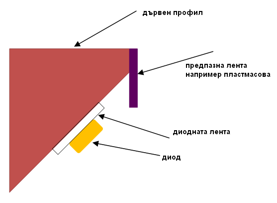

Чакай да питам който знае от опит - за лентите дето минават за водооустойчиви. Поръчах една за двора и пристигна вече (ма ще я правя като постопли). То има различни видове нали, тази е ефтинджос, защитата е прозрачен силикон. 3528 е и ще лепя пак директно на дърво, но си мислех 2 неща:
1) Доколко силокона ще старее от слънцето ?
2) Дали да си играя да предпазя от директно стичаща се вода? Мислех следното: да залепя някава лента (пластмаса ?) в горния край на дървената летва за да предпазя от директно стичаща се вода към LED лентата.
Ето поглед в сечение:
brad4edat - специалист
5050 ако е захранена добре и достигне 14.5w/m както я дават си понагрява и е хубавко да е на повърхност, която може да изтегли топлината, особено ако е пък от водоустойчивите с силикона. Тия водоустойчивите са с намалено топлоотдаване на диодите заради силикона върху тях и често им се случва да прегреят и някоя група диоди да се прецака.
Но лента с диоди 3528 не е проблемна, те са по 4.5w/m и не греят, дори и тези с силикона, на тях не им се притеснявай къде гли лепиш. Иначе тва да я предпазиш от директна вода върху нея си е добра идея. Може лентата да не изгори, ама едва ли лепилото й ще остане доволно от водата и може и да се разлепи. Ако си е лепнал на основа която може да поеме вода (дърво), вероятно ще се разлепи след време.
От слънцето старее всичко, прошка няма :lol: Въпрос на време е просто, но стия нови химии може да минат доста годинки докато пожълтее.

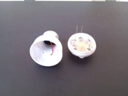

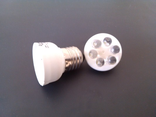

Здравейте, преди година и нещо си купих първата уж енергоспестяваща крушка, вчера предаде богу дух, като съвсем изгасна. Отворих я вътре и видях, че има платка с трафче, грец, няколко транзистора и кондензатори, май и някое друго съпротивление видях. Въпросът ми е тази платка с цокъла мога ли за нещо да я използвам?
nikolovvd - майстор
Могат.
На обяд ще направя няколко снимки, на това което аз правя от такива крушка.
За сега ползвам само пластмасовата част, а платката ако е здрава може да се сложи да управлява някоя луминисцентна лампа 8-10 W и да се ползва като настолна.
П.П. Ето какво съм направил до тук:
