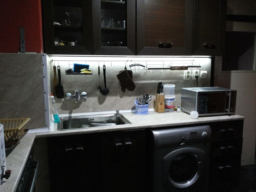

Че какво и е на 5050 не е слаба с такава съм и за плотово осветление е супер,в края на краищата това осветление не е основно и осветява само 50 санта надолу плота,няма да бродирате я.Иначе на питането аз съм с този модел профил за лента 5050 Профил
Лентата се лепи вътре отгоре влиза дифузното капаче,самия профил се закрепва със скоби клик-клик които се захващат към шкафа с видии.За краищата си има и капачета.
Ето и как свети лента 5050 без да е включено основното осветление

Профилите които се слагат над кухненските плотове са специални, като се правят канали за тях в плоскостите на горните шкафове и накрая всичко се скрива и изглежда културно, и красиво, независимо къде и как се търкаляте из стаята.
Моят профил над кухненския плот е - Изображение
:-D
Не взимайте тясни и дълбоки профили, защото "затапят" лентата и се губи много от светлината!
