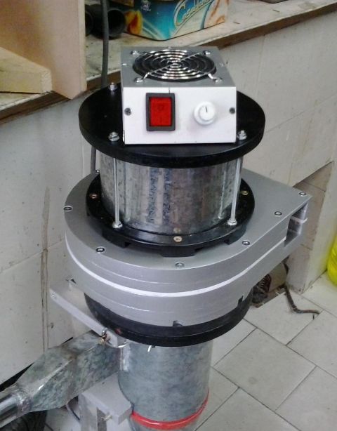

Ами това е моето изделие в последния си вариант.
Предпоследен всъщност, вече замислям някои промени за подобряване :)
Двигателят заедно с турбината е от професионална прахосмукачка "Спарки" - 1400 вата. Струва 42 лв. Когато предишният мотор изгоря, предпочетох този, защото има независимо охлаждане на мотора. Дори и да се запуши смукателния канал, моторът няма да прегрее и да изгори.
Останалото е правено от МДФ
Снимката е тук
а там можете да видите и снимки на кожуха, който съм направил от МДФ и как е монтиран моторът.
Точно това мисля да променя и да стане както е горе, където е самият електродвигател - два диска за основа, а кръглата част от ламарина и пак пристегнато с шпилки. Но и така работи добре. Но малко не ми харесва как се получи "охлювът" - вътрешния периферен канал с прогресивно нарастващо сечение към изхода. Не ми се получи добре началото, където практически не трябва да има пряк проход към изхода.
Самият циклон изглежда така (Това е предпоследния вариант с мотор от китайска прахосмукачка, който изгоря - по моя вина).
Най-долу, контейнерът за стружките е буркан 3 литра с винтова капачка. Това имах под ръка, когато направих първия вариант и се оказа добро решение за моите нужди - не се сплесква от вътрешния вакуум и се вижда през него, когато се напълни. За по-големи количества може да се ползва някаква бака с уплътнител и капак с ключалки (щракалки) за лесно сваляне и изхвърляне.
Циклоните за да са ефективни, трябва да се спазват определени съотношения между входното сечение, височината на цилиндричната част и височината и наклона на самия конус. За да се получи максимално сепариране на частиците от въздуха. Моят ме изненадва приятно, нямам как да правя измервания, но пропуска съвсем минимална част от най-финия прах. Мисля да сложа на изхода един дълъг цилиндричен филтър от автомобил, който да улавя и преминалите частици. Ако има възможност, най-добре изходящата тръба да се изкара да духа извън помещението.
Не може да става и сравнение с промишлените веялки с два чувала, където горният се надува като балон и уж служи за филтър. Най-дребните (и вредни) частици там си минават свободно.
Големината на циклона зависи от мощността на турбинния агрегат. Големите обикновено са с 2-3 и повече киловатови асинхронни мотори, с невисоки обороти, но огромна турбина и създават добър напор.
Този в случая е 125 мм диаметър на цилиндричната част. С новия мотор от "Спарки", спокойно може да стане и 150 мм.
Не е непременно необходимо всичко да е монтирано отгоре. Циклонът и агрегатът може да са един до друг, свързани с тръба, за да не става много високо, а и по-леко за слагане и махане на контейнера.
При големите агрегати, със стоманена турбина, която не се влияе от ударите на преминаващи по-големи парчета, циклонът може да е и след турбината.
Това тук в архива е екселска таблица, правена от човек, който е навътре с циклоните. Единият лист е в инчове, вторият е в метрични единици. Горе в първите клетки се задава искания диаметър и таблицата сама смята размерите на листовете за разкрояване. Илюстрациите са само примерни за онагледяване.
От получените стойности аз правя чертеж в Корел Дроу, разпечатвам го, залепвам върху ламарината и изрязвам по него.
CycloneSpreadsheetAC080120.zip
(115.42 KиБ) Свален 190 пъти
Вътре в цилиндричната част има спирален канал, който дава първоначалното ускорение на частиците надолу по спирала. Важен елемент е диаметърът и дължината на изходната тръба за въздуха, висяща в средата на циклона. Също така и тръбата, през която падат отделените частици. Между нея и контейнера трябва всичко да е абсолютно плътно и отникъде отвън да не прониква въздух откъм долната част.
Това е.
П.С. Това отгоре с решетката за вентилаторче всъщност е кутийка, в която съм сложил регулатор на оборотите от изгоряла прахосмукачка с аналогична мощност. Дупката отгоре всъщност е парче филц между две такива решетки и от там засмуква въздух турбинката за охлаждане на мотора. Въздухът междувременно минава и охлажда и тиристора на регулатора на оборотите. След това излиза през прорези, които могат да се видят на черния пръстен под стената от поцинкована ламарина. Работната турбина е изолирана от охлаждащата за да не влиза прахоляк при мотора. В свободното пространство около мотора отвътре е залепен дебел дунапрен за намаляване на шума.
