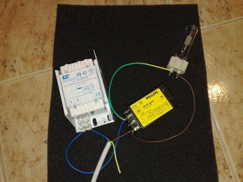

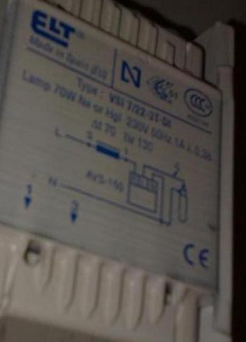

EDIT: Между другото ТОВА ми е лампата, следващите две снимки са дросела и запалката.
ЛИНК към лампата в сайта на Филипс...
Ще се опитам да я свържа според вашите схеми, ако не ще питам
П.П. Сега гледам, че на схемата, която сте дали на запалката има две букси, а моята има 3? На нея има някаква схема, ама не ми става много ясно средния кабел къде влиза..

ChriS написа:Снощи доста четох в diyaudio.com и поне 70% от хората използваха същата като моята, само че 150В - 12700 лумена...Вземи по-мощна лампа, иначе пак ще изкараш някакъв образ на стената, но ще може да се гледа само в абсолютно тъма стая.![]()
При мен, както съм споменавал вече по назад във форума - лампата е 400 вата и 38 000 лумена, и работи отлично. Образа е ясен и може да се гледа и на светната лампа.
kikokiko
- Мнения: 115
ChriS написа:Абе аз ли не правя нещо както трябва или има някаква грешка?1. Ако гледаме схемата на свързване нарисувана на дросела, си сгрешил - и трябва да свържеш жълто зеления кабел към средното гнездо на запалката.
Трябва ли връзката преди запалката към лампата да е някъде по самия кабел или става и така - направо от запалката към лампата?
2. Ако гледаме схемата на свързване нарисувана на запалката си свързал всичко правилно, НО според тази схема- дросела ти трябва да е с три извода а не с два като твоя.Ако беше с три средния му извод щеше да се свърже със средния на запалката който си оставил свободен в момента.
Решението е следното - махни жълто зеления кабел който идва от лампата от страничното гнездо на запалката и го свържи към средното гнездо на клемата на запалката.
Ако и така нестане значи, че този дросел не е за този вид запалка или обратното.

По схемата, която е на дросела, виж по-долу..
Всъщност така, както ми беше казал ти, само че с друга запалка и благодарение на момчетата от Призма - с фасунга.. Явно високоволтовото напрежение има проблем с голи кабели и трябваше да е малко по-професионално направено ;)
С едно бързо сравнение, халогенната(старата) светеше може би два пъти по-силно от метал-халогенната, но доколкото знам последната светва в пълна мощност след няколко минути, а аз я оставих около минута да свети, така че.. Ако стане и матрицата някой ден ще я тествам като хората..
