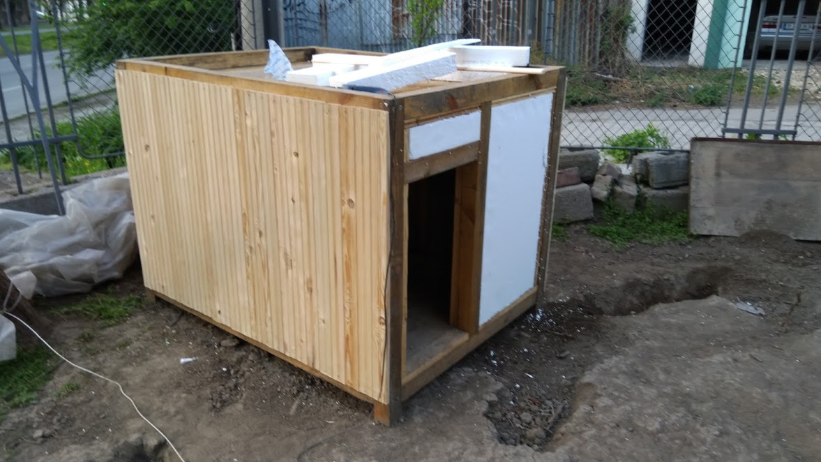

П.п. Пропуснах да кажа,че когато бях стигнал до средата на стената с ламперията,зегето ми започна да издава отвратителен звук.
Купих го преди месец марка райдер полу-професионално с 3 години гаранция.Понеже съм бил сервизен техник на електроинструменти се сетих,че ако го занеса за гаранционен ремонт може и 2 седмици да ме забавят.За това го разглобих(нямаше гаранционни лепенки)и видях ,че предият лагер на ротора беше хвърлил съчмите.На работа имам всякакви лагери,скоби за тях и удобства,за това запалих совалката(колата ми citroen xantia 2.0HDI exclusive) и запраших на там.Извадих остатъците от стария,набих нов и се върнах.Сглобих го и продължих работа.Но загубих доста време и успях само да довърша стената.Утре продължавам :)

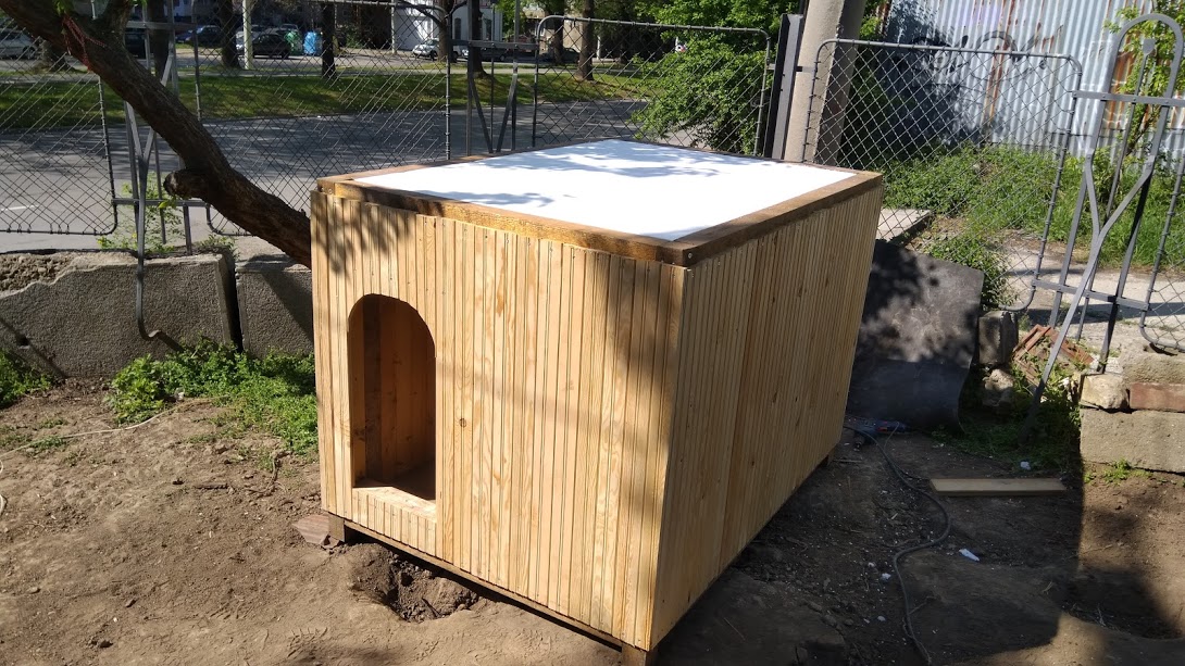

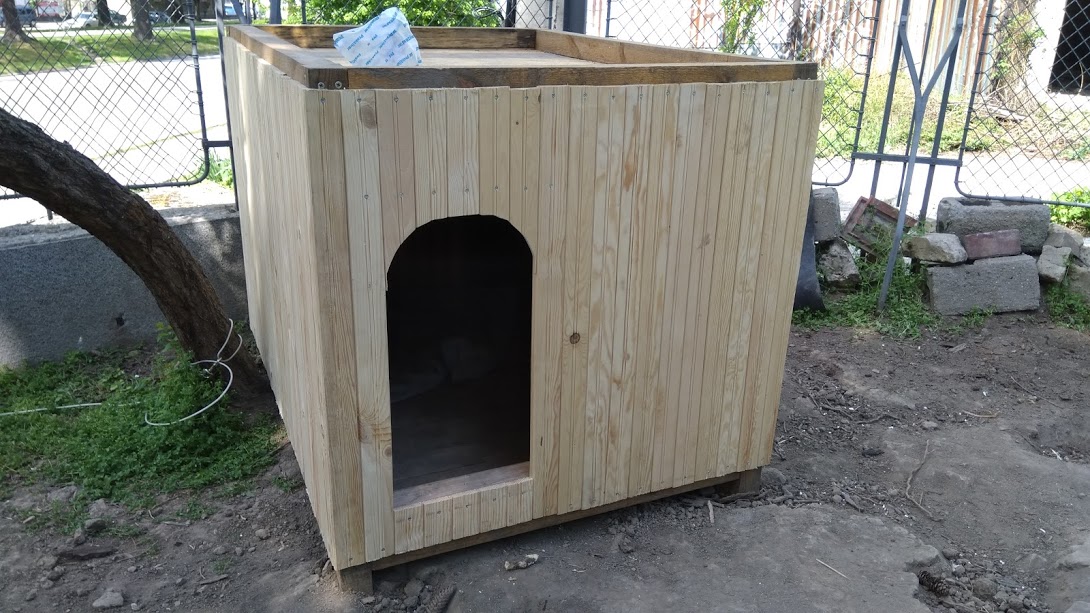

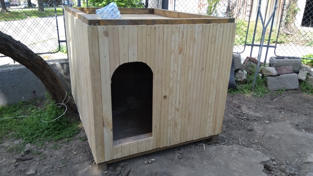

От долния край към пода, помисли как да е без хоризонтални дъски или накови ивица от поцинкована ламарина, защото дъската ще задържа дъждовните капки и след време да започне да гние.
Инж. Боян Витлямов - специалист
Да и аз си го помислих.Но понеже ламперията има централни вдлъбнати линии си мисля дали пролуките които се получават не са достатъчни за да се оттича водата между пространството между тях и надлъжната дъска

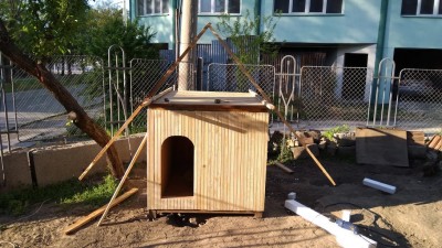

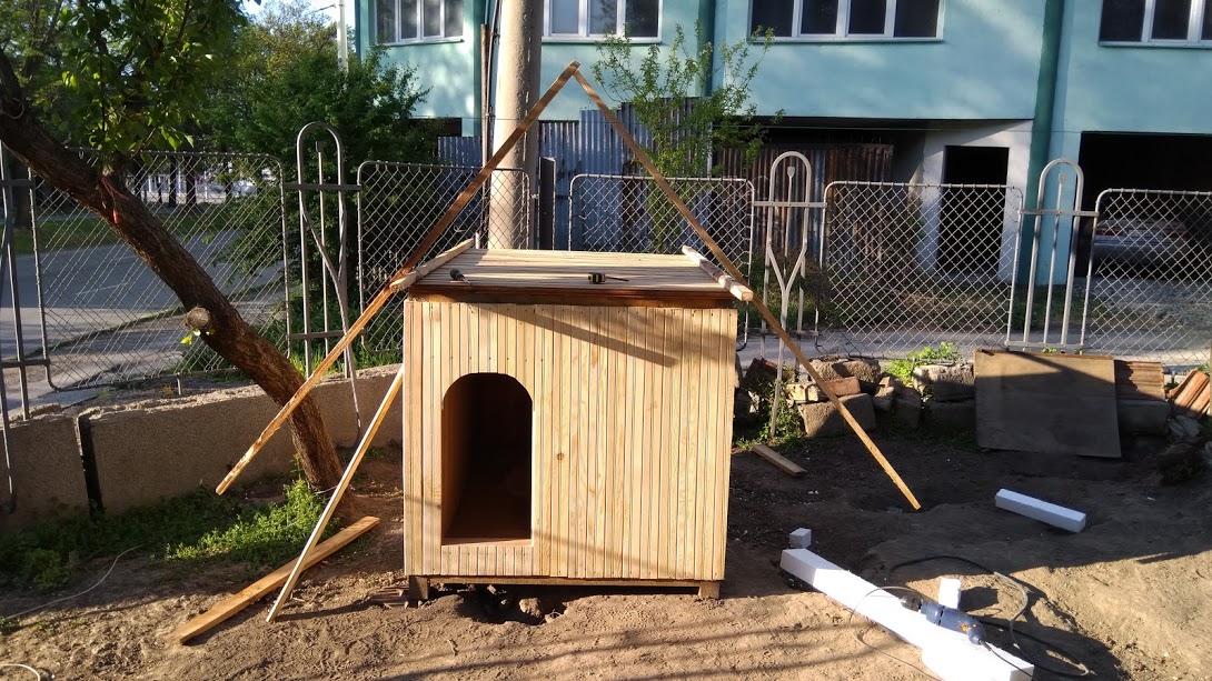

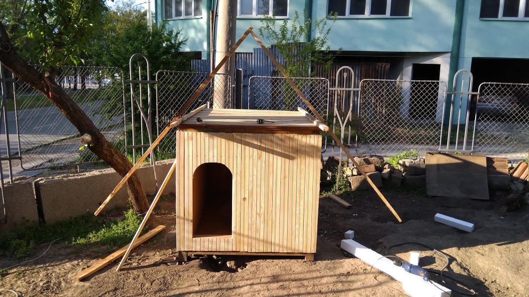

Вчера и днес свърших още работа по къщата.Наредих и другата стена,предната,задната и тавана.Вече дойде време за конструкцията на покрива.Все още не мога да реша какви размери да бъде.Май тези пропорции като на последната снимка стават,като дължината стърчаща под нивото на тавана ще бъде колкото стърчи напред (около 30см.).Чудя се и дали този вариант ще стои добре или да отдалеча гредите от тавана и да си получи стряха около 20-30см.Но пък е по-сложно за изпълнение.

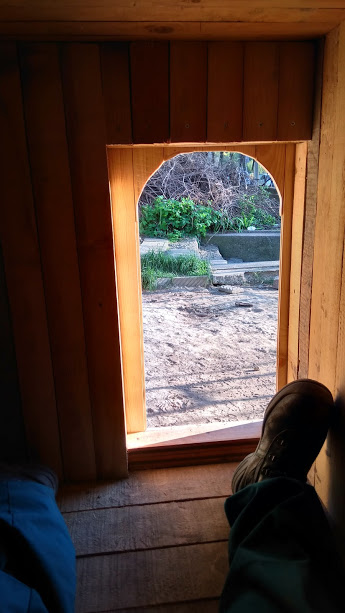

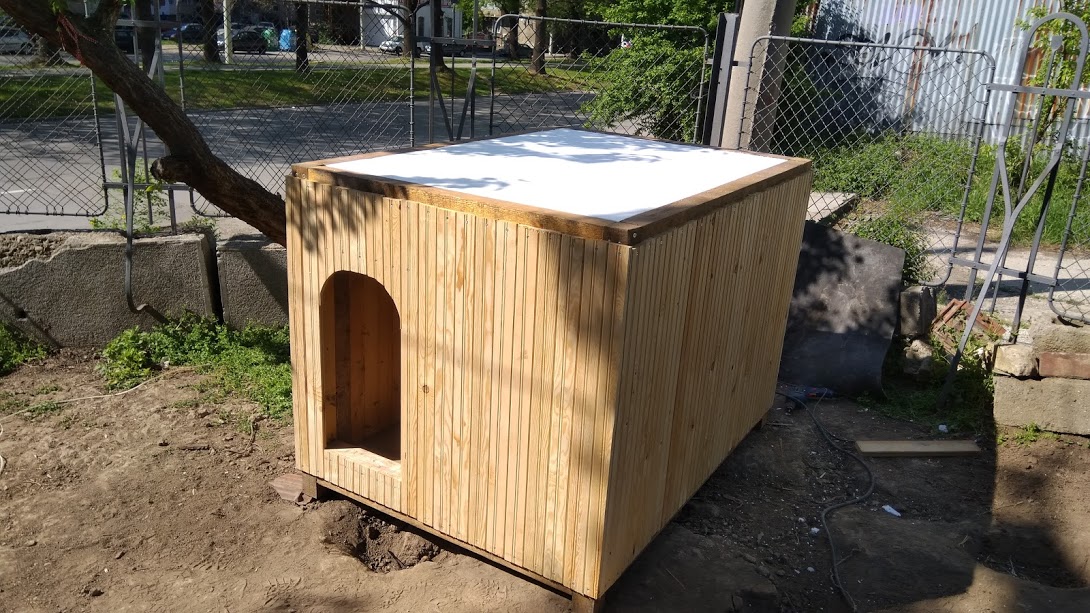

Не издържах на изкушението,исках да видя и от вътре как изглежда входния овал :-D

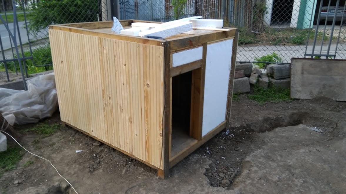

След това наредих ламперията.От горния и от долния край където се виждат видиите и основите на къщата, ще има надлъжно разположени дъски от същата ламперия,които ще ги скрият.
Никъде не казваш дали си обработвал ламперията срещу дървояди и гниене от влага. Добре би било поне с безир да се обработят преди монтажа.

На края ще мина ламперията с безир и от горе с подходящ лак с по-тъмен отенък.
