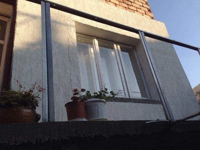

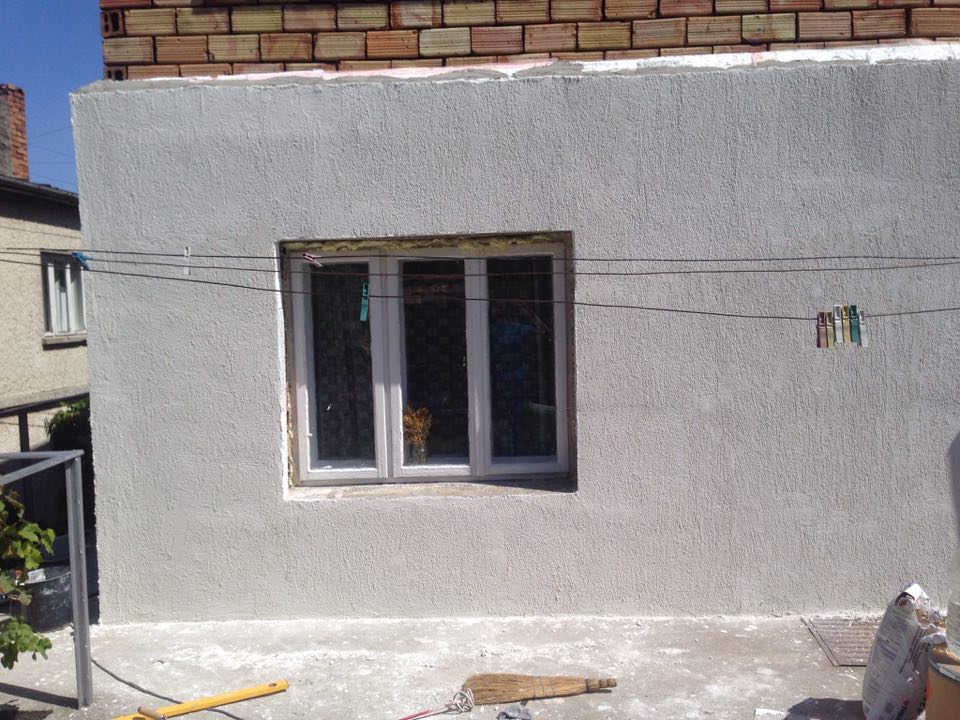

ето снимка..... най-накрая успях да кача снимка когато всичко е готово (почти всичко обърнал съм прозорците но не съм снимал ) благодаря на всички за отговорите ........
