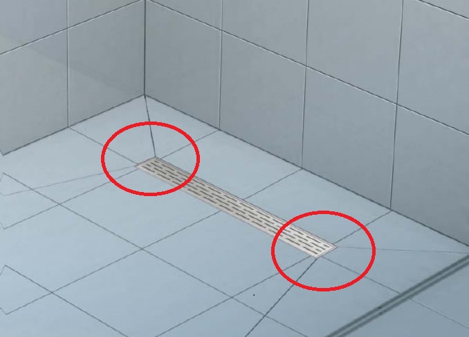

Как точно построявате правилна пирамида с основа правоъгълник?
Много лесно, квадрата е правоъгълник :razz: .
Иначе си прав, че обикновено няма да е правилна. С по-малки плочки ще е по-лесно да следваш терена. Аз го ядох подобен, но като правих плочки на верандата, там едно било имаше под ъгъл спрямо страните на плочките и не беше лесно.

Погледнах снимките... ако "краката на октопода" са зададени с еднакъв наклон, то при диагонално редене на плочки почти няма да има проблеми, на малкия под ще има малко пълнеж в късите части от сифона към стената и към бъдещия праг...

Погледнах снимките... ако "краката на октопода" са зададени с еднакъв наклон, то при диагонално редене на плочки почти няма да има проблеми...
Всички майки(крака на октопода) са на едно ниво :? Имам предвид към стените и към това, дето разделя двете части на банята :?
За малкия под съм малко по-спокоен, защото e 1,2 квадрата(1,40 на 0,85).
Големия ще ми е труден, че е около 4 квадрата :? Плочките наистина ще ги търся по-малки, че тези включени в комплекта, на който сме се спрели са 45х45см :?
Просто такива големи плочки не са за такава увъртяна баня :-D

Пък и по-удачно е да ги редиш на диагонал.

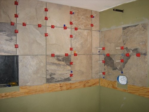

Някой може ли да предложи работеща система за нивелация на плочки? :? Ще ми е доста по-лесно с нея, поне така си мисля :?

Работеща система за нивелиране на плочки е ако намериш добър майстор ама нещо много са издули цените---чух от 2-3 места за 25 лв./м2 :rock:

Даже не си разбрал-35 и пак са малко за 3 кв.м. с такива наклони :cool:

Та питах за система за нивелация, ако някой е ползвал и знае добра? Нещо от тоя тип:
