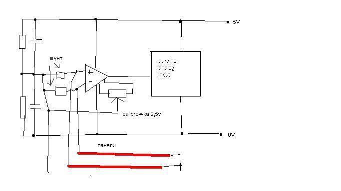

Диференциалния усилвател усилва само разликата на напрежението. Когато разликата е 0,0В изходното напрежение е пак 0. Нулата на изхода може да се регулира-манипулира и като зададеш, че 2,5В са ти 0... Примерно тук - Изображение на първо и пето краче се подава напрежение с което може да се регулира офсета на изходното.
Все едно настройваш везни :wink:
Ясно нали?
На мен ми е ясно защо не става така :)
Дай една схема за мерене на тока на панела с такъв операционен усилвател и предполагам и на теб да се изясни :idea:
Това са примерни условия за задачата, която трябва да изпълни този преобразувател:
1. Захранващо напрежение: +5V
2. Входящо напрежение от шунта: 0 .. -0.1 V
3. Изходящо напрежение: 0 .. 5 V

Не пиши глупости ако трябва да има 4,8 волта на максимален ток и ако тока е 10 А колко вата губиш в шунта? Мисли малко! [-X
Не пиша глупости! Възможен ли е по принцип този начин на измерване!? ;) Някой можеше и да се върже на простотата...

ivanovbg - майстор
2v6 написа:
Сигурен ли си че ти е ясно? Това няма ли да работи?
Дотук едно е сигурно - все още не си предложил решение на задачата "Схема за мерене на ток на фотоволтаичен панел" по зададените по-горе условия. Важно е масата да е обща, защото изключвам използване на някакво сложно захранване за Ардуиното.
Относно тази схема:
Какъв е модела на операционния усилвател?
Съгласен ли си, че с диодите е по-лесно?
Ако искаш да мериш само тока на панел, най лесно става с датчик на хол и да го мериш безконтактно на кабела. На принципа на амперклещите за прав ток, но нали искаш със шунт... А за някой може да е сложно галваничното разделяне на захранването, за други просто, а трети биха сложили едно малко панелче да помага в меренето :wink:
Оу може да се подбере по минимално захранващо напрежение. Имаше дето се захранват оу с +-1,5 минимално, ако ти е нужно мога да се разровя в справочниците, но схемата е само примерна.

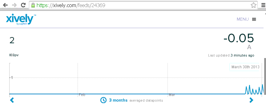

Все пак ако някой иска да го прави може да ползва DS2438. Реално работеща схема от миналата година насам може да се види на:
http://sunenergy.comlu.com/mppt_test/

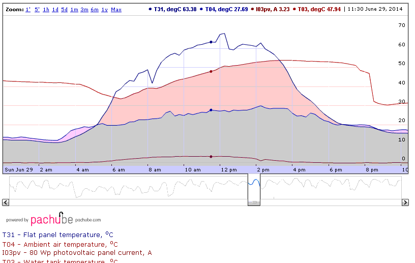

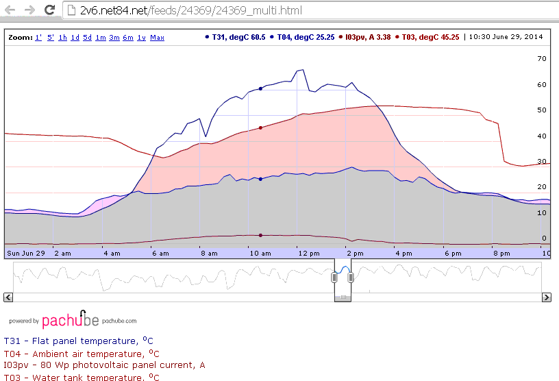

А меренето на тока на насочвания вече панел всъщност се прави с датчик на хол от вече повече от година:
Даден е там и типа на чипа - ACS712ELC-05B.
На тази страница може да се видят и записите на тока:
http://2v6.net84.net/feeds/24369/
Вижда се, че отклонение 10-20 градуса влияе незначително на добива:
Насочването с диоди работи вече няколко дни. Някъде да си виждал по-проста и евтина система?
