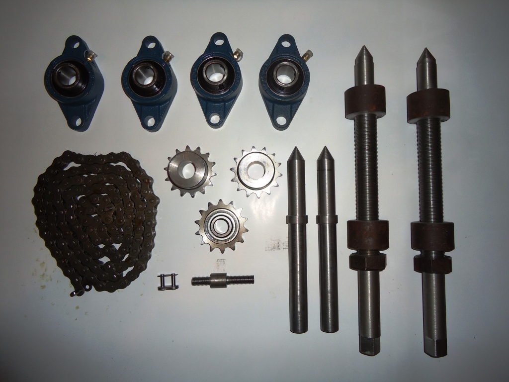

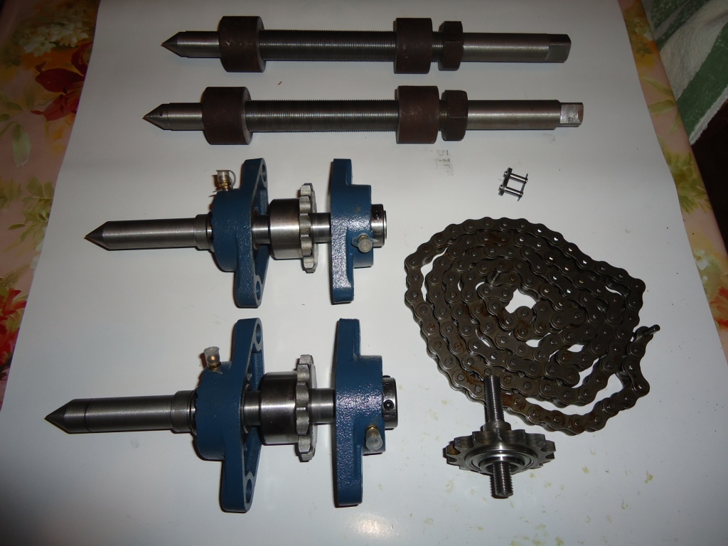

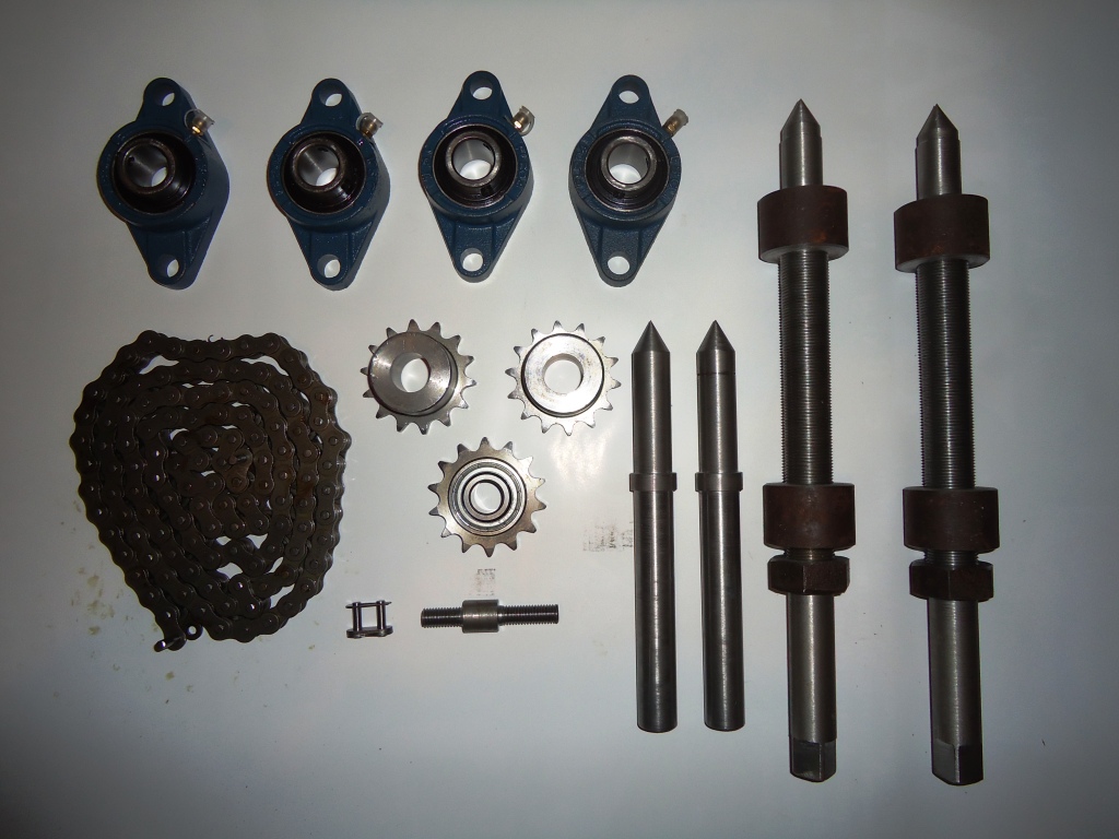

dobrev.Най-сетне се сдобих и с последните части.
Валериус - специалист
Браво Пешо. Хареса ми какво си сътворил! :supz: Жалко, че по-рано не съм видял темата, щях да те снабдя с лагерите, веригата и зъбчатките, за максимум 3 дена. Гледам, че има два комплекта оси, за различни детайли ли са или за нещо друго. Имам някои идеи за доусъвършенстване на копирката, но ти може и да си ги направил вече. Покажи ни нещо готово вече!
pe6o.t - напреднал
Валериус написа:
Благодаря,че ти е харесала и за оказаното съдействие.Двата комплекта оси са за да мога да въртя детайлите,на едната ще слагам модела а на другата обработваемия детайл ще са успоредни и свързани с веригата.Не съм я направил още нямам време излезе много работа и всички искат да стане за вчера иначе с удоволствие ще покажа нещо готово.

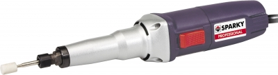

Извинявай че се намесвам в темата ти, фрезата на спарки добра ли е? Как е с мотора? Загрява ли ръкохватката?
Извинявай за късния отговор,но нямам наблюдения само съм я пробвал и то не продължително време просто няма такова да се занимавам повече с машината
