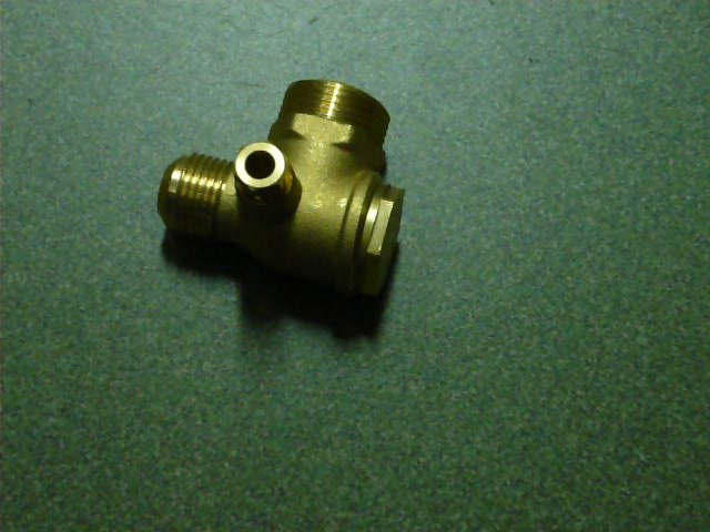

Аз моя не съм го почвал още. Има едни клапани, има ги по фабричните компресори. Потърси такъв, към 20-тина лева е. ще ти потърся снимка.

Слага се възвратен клапан между компресора и бутилката
Той е свързан и с пресостата. Хубаво да помислиш за охлаждане на въздуха пради да влезе в бутилката. Намалява конденза.

Между другото, този клапан не е задължителен.Компресорът ще работи и без него, без да връща въздуха обратно. Но с него и прасостат тръгва разтоварен и двигателя е улеснен при старт.

Къде е най хубаво да се постави клапана ?
Непосредствено на изхода на компресора или след маркуча ?
Защото това ми е определящо за вида на резбата на щуцерите на маркуча.
Мисля да не се занимавам с охлаждането на въздуха понеже компресора ще се ползва има няма 10-ина пъти в годината.
Имам изпускателен вентил от бутилка за въздух на камион.И мисля че ще ми е достатъчно след работа конденза да го извеждам през него.
Krass - майстор
Клапана се поставя на самата бутилка, където влиза въздуха. Но ако не слагаш пресостат не ти трябва клапан. Иди в някой магазин за компресори и виж как е.
