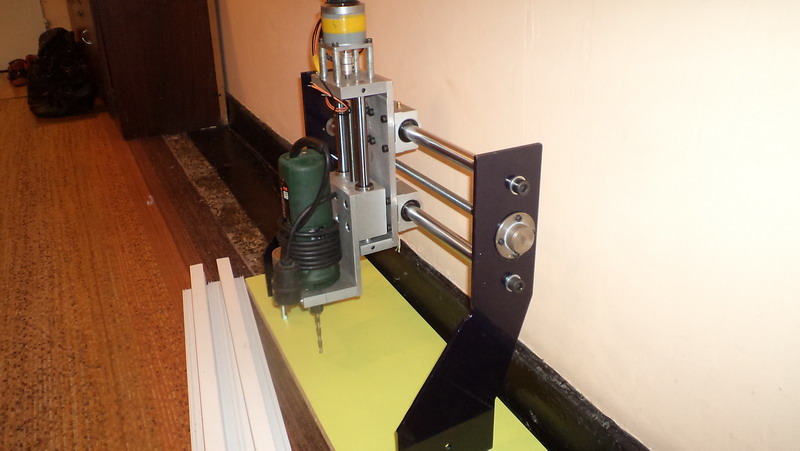

tedo_kinta написа:Здравейте, за първи път пиша във форума, и много съм се навил да си правя CNC фрезичка, казвам фрезичка, щото ще я ползвам предимно за дупчене на платки. Търся възможно най-бюджетното решение, щото съм ученик и бюджета е ограничен доста. Разгледах доста подробно този блог и реших че това ще е конструкцията и за мойта машинка, единственото което имам до тука е един "дремел" на Einhel, който мисля да използвам като шпиндел.Лично моето мнение е че с винкел се получава нещо работещо, но не и нормална машина.При наличие на линейни лагери по десетина лева за мен е мазохизъм да се мъчиш да пасваш винкели, сглобки на 90 градуса итн. Може да използваш и калибрована стомана СТ 45 или 40Х със задоволителен резултат.Второ за следващата машина може да ги използваш отново а не да ги хвърляш.тъй като те няма да се износят а ще се износи вала. Ако имаш път към Пловдив обади ми се мога да ти обясня как да си направиш наи-бюджетната работеща машина. Просто е доста дълго а и не съм добър в обясненията.
Първо за конструкцията:
Човека от блога е ползвал ал. винкел за нащравляващи, чудя се дали със обикновен винкел от стомана 20х20х3 няма да се получи историята. Другото, много важно е къде аджеба да търся МДФ парчета в Казналък, щото целите плоскости(2,80х2,10м) са по 70-80лв и нагоре![]()
Електрониката:
Стъпковите мотори са ми голям проблем, тъй като трябва да ги сместя във сума от порядъка на 60лв(не се смейте бюджета казах че е малък), загледах се в това, ама май са слабички, като гледам тука какви мотори слагате, от 0,70Nm нагоре... Управлението, схеми има под път и над път, ще го измисля
За софтуер мисля да използвам Mach3 кракнат.
Има ли шанс да ми се получат нещата

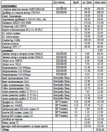

За всички, желаещи да започнат събиране на CNC машина, оптимисти ще кача една таблица с цените на закупените елементи и цени за изработка на тези по чертеж на правената от мен машина. Така и тези, направили вече машина ще могат да сравнят. Работно поле приблизително 600х400 мм. Конструкция от алумуниеви профили купени нарязани на размер. Надявам се да послужи на някого за предварително планиране и оптимизиране на разходите!

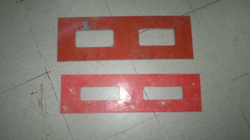

Здравейте! Предстои ми закупуване на направляващи и лагери за ос Y. Насочил съм се към 20мм направляващи с подпора и се появиха въпроси. Първия е дали да сложа зад направляващите по оста Х допълнително планка, която да укрепи допълнителоно портала - страниците на портала са от 5мм ламарина. Такава планка ще сложа в долната част, на която ще монтирам лагерите за Y. Та тези отворени лагери как се представят при положение, че в основата си страницата на портала е широка 135мм и това е разстоянието предвидено за тях. Понеже не съм работил с отворен лагер и направляващи с подпора ме притеснява факта, че тежестта на портала няма да е равномерно разпределена в/у предния и задния лагер. Задния ще бъде малко по-натоварен и при работа на портала напред /назад по оста Y да не се получи някакво грубо казано-клатене.
Какво мислите?
Какво мислите?

pulsar,
мисля че няма от какво да се притесняваш. Страниците на портала си изнесени назад но шпиндела и стъпковия мотор напред и в статично положение долу горе се получава разпределен товар върху предните и задните лагари. Доста фабрични машини са така направени. Незнам само за отворените лагери има ли значние дали е добре да се монтират хоризонтално или да са вериткални
Успех с довършването
pulsar
- Мнения: 122
nunep написа: Страниците на портала си изнесени назад но шпиндела и стъпковия мотор напред и в статично положение долу горе се получава разпределен товар върху предните и задните лагари.Стремих се да балансирам портала, ама пак ми се струва, че натоварването в/у лагерите е различно.Мисля си дали да не разменя планките от снимките,по-широката да сложа в основата, а по-тясната зад направляващите по Х-са.
nunep написа:Не знам само за отворените лагери има ли значние дали е добре да се монтират хоризонтално или да са вериткалниИдеята е да ги монтирам по стандартния им начин, но е интерсено да науча как се държат и при друго захващане.
