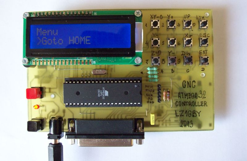

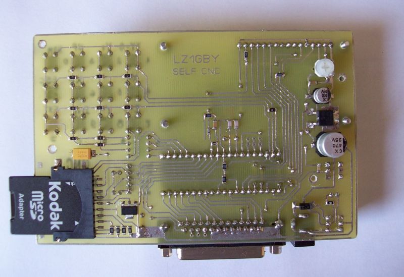

STEPER - специалист
Отдавна имах идеята да направя някакъв автономен контролер като не се използва за тази цел компютъра.
Имах някакви предубеждения към такъв проект :? но все пак реших да проверя в Интернет,какво има писано и какво се твори по света. :) .
Речено сторено и вчера деня, беше ден за творчество. :-D
Накрая резултатите обаче надминаха всякакви мои очаквания.
Контролера /по информацията която събрах/ заработи бечупречно като поне в мойте проекти /хоби/се оказа,че напълно може да замести Mach-a.
Изпълнен е с процесор Atmega32 като прграмата се пуска от SD флеш карта на която предварително с помощта на компютъра
е записан G-Coda на изпълнявания проект .Застъпени са всички необходими G и M команди без които
е немислимо да работи един CNC рутер.
В ръчен режим всичко е много точно като изпълнение и тестовете са успешни.
Машината реагира и изпълнява всички подадени и команди така както и се очаква от нея.
Поради факта,че нямам в момента подходяща SD карта не мога да го пробвам с машината - как практически ще се
изпълни G-Coda и какви ще са резултатите.Но и това ще стане при малко повече свободно време.
Ето и няколко снимки на това.
Поздрави
