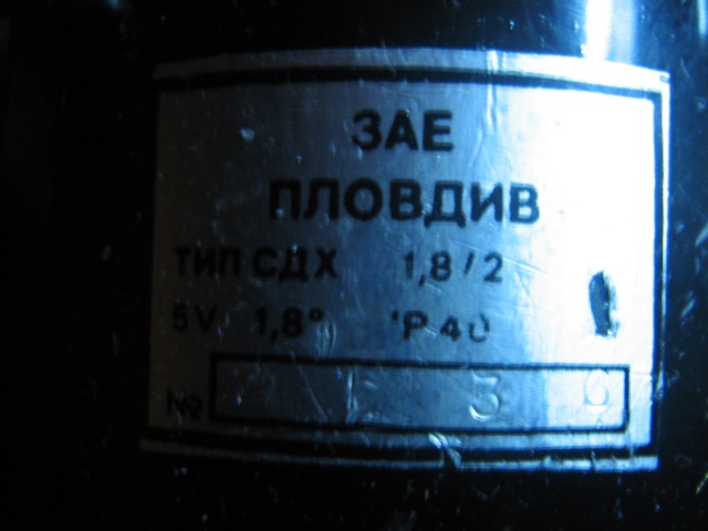

VELSI Какви са ти другите два мотора.Тях не мога да ги видя добре на снимките.
velsi - Почетен майстор
Български са. Вчера, на вторични суровини, нали съм си късметлия, какво да видя - 7-8 изхвърлени принтера. :-D Повечето моторчета бяха малки, но си намерих и голям. Всичко японско! Един съвет от мене: като завъртиш ротора, усещаш едно съпротивление, движи се малко като все едно трие в някакви зъби. Колкото по-голяма съпротива усещаш, толкова по-мощен е мотора. Върти ли се леко и е с малки размери... няма да върши работа.

Колко ома са тия.И от каква машинка ги смъкна.В друк форум пишат че от старите български флопита стават но аз мисля че са малки.
Не пише колко ома са, но тези омове хич не ги гледай.
gorgidanchev - специалист
Защо да не ги гледам :? ...не разбирам.От скенер става да се направи плота без проблем.
Ами защото си намерих супер як мотор Sanyo и измерих 5 ома. А този, който смених, защото беше слаб е 4 ома. Просто за мене тези омове не са ориентир.
