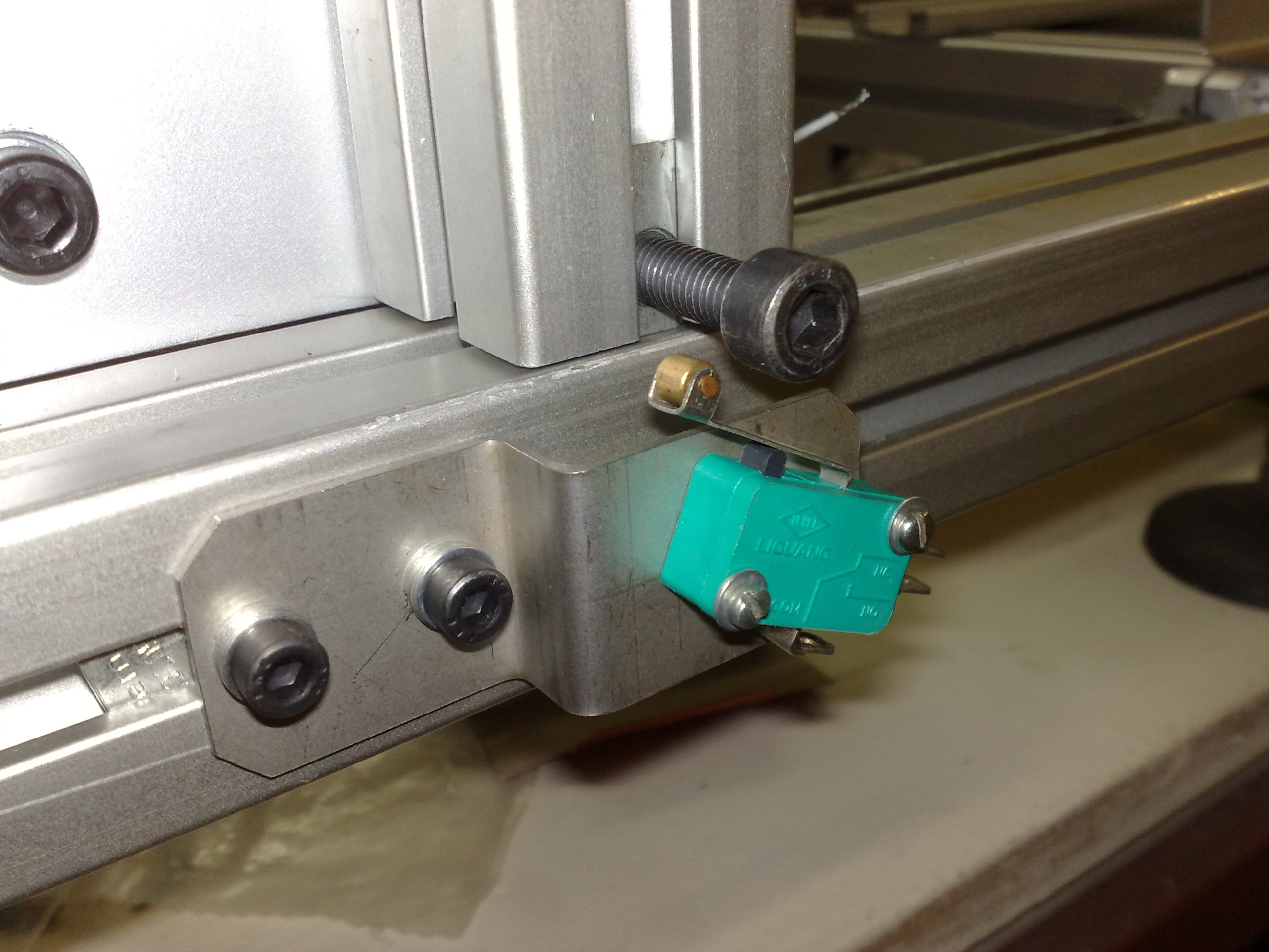

Аз да питам, че не видях в exoror дали предлагат прекъсвачи, къде могат да се намерят? Доколкото разбрах ще са нужни по два за всяка от осите?!

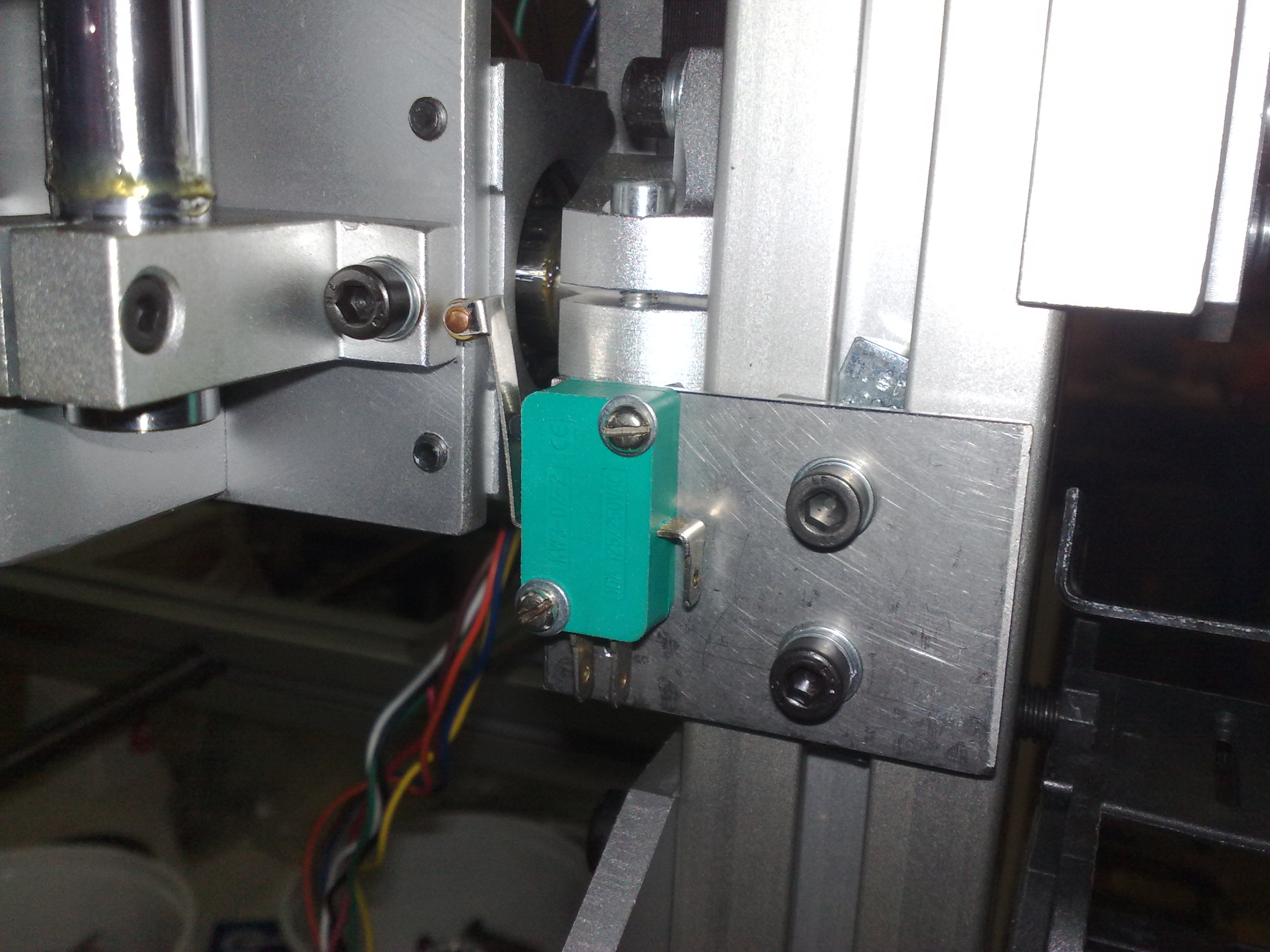

От ЕЛИМЕКС и изглеждат ето така:
По два за оси X и Y и един за крайно горно положение на Z.

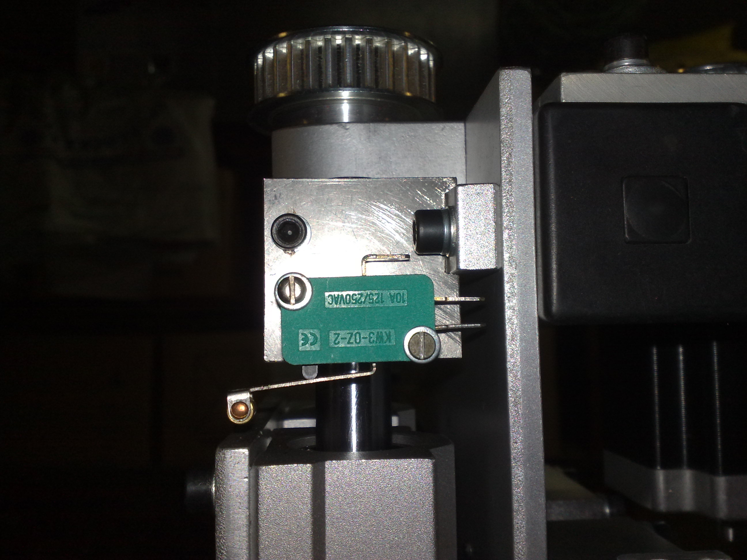

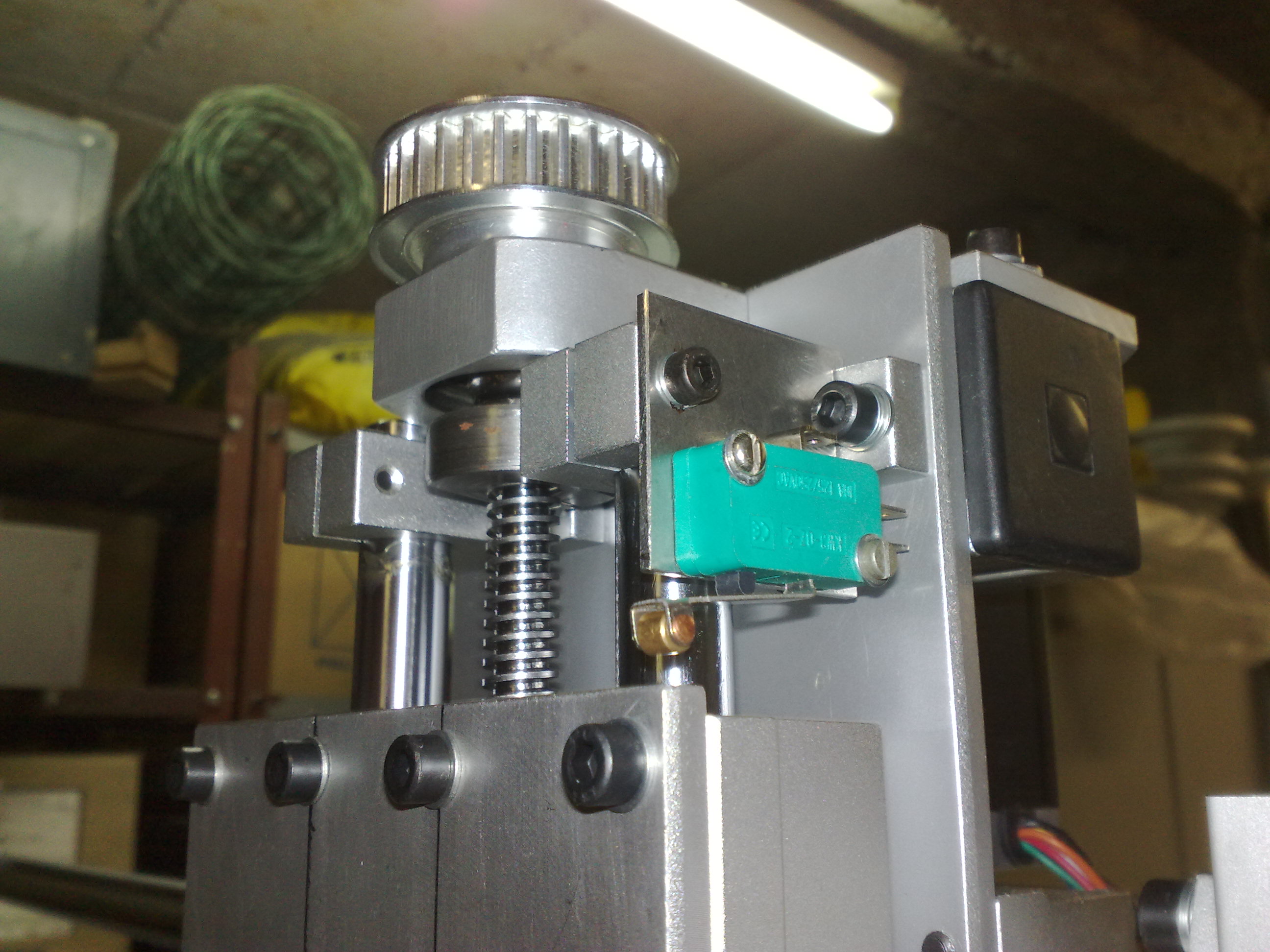

Това кой модел е от сайта им? Не мога да разчета от снимката. И другото, което ме вълнува, е защо само за горната мъртва точка? Не трябва ли и за долната?

Долната обикновено е доста променлива и зависи от дебелината на материала и дължината на инструмента. Там важното е да се намери нивото на материала. За нивото на материала или Z=0 се използва нещо такова: http://benscncweblog.blogspot.com/2011/ ... edure.html
, като се отчита височината на приспособлението. Надолу от Z=0 / т.е. в материала/ е прието да е посока "-Z" , нагоре от Z=0 - "+Z"

05082012401.jpg единия по ос X
05082012399.jpg единия по ос Y
05082012398.jpg на тази се вижда надписа

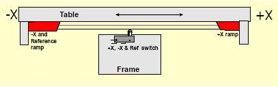

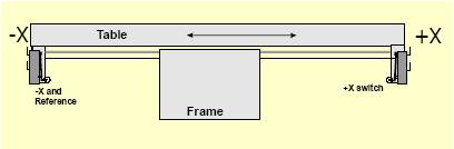

mika - специалист
Добре е крайните изключватели да се разположат така, че ако не сработят, машината да не ги чупи. Могат да се поставят и само по един на ос, който да изключва и в двата и края.
4i4kotrevi4ko - специалист
Сега въпросът е как да се натиска и в двете положения. Предполагам, че прекъсвача трябва да е в легнало положение и две извивки в краищата на рамката на шпиндела да се плъзват по палеца. Само, че това ще го разлуфти и може да го счупи :?
dobrev - специалист
4i4kotrevi4ko написа:
Вариант с два и с един изключвател / при един по добре е да има ролка/:
Предполагам, че версия едно е с махнато лостче на прекъсвача ...
