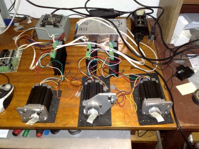

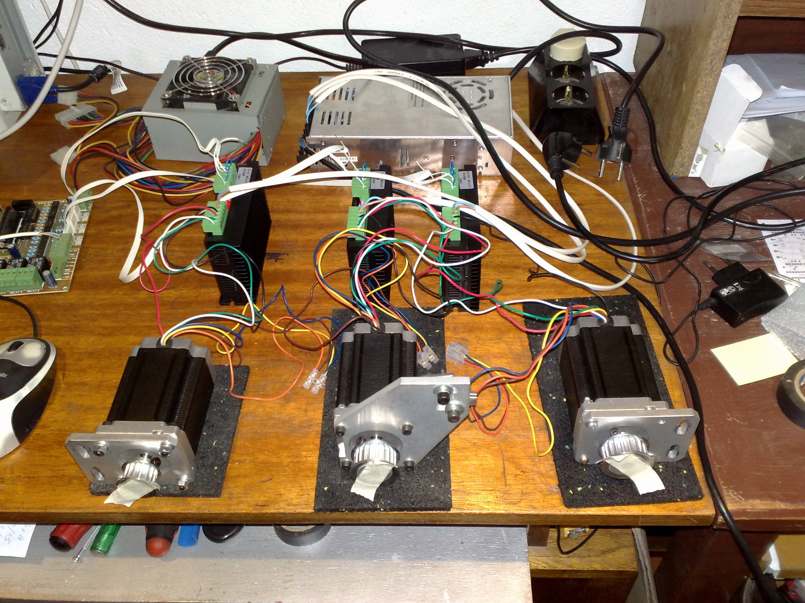

dobrev - специалист
sachmata написа:
Така купих си този мотор http://www.motioncontrolproducts.com/pd ... -2808S.pdf
и този драйвер http://www.jkongmotor.com/Product.asp?A ... Catalog=73
За моторите и драйвера виж но стр.4 или13 от PDF-а - http://www.exoror.com/datasheet/LCC-12_Manual.pdf.
За моторите са дали доста информация в другия форум - http://forum.eshop.bg/viewtopic.php?t=89867 , в който си запитал!!!
Като вържеш всичко трябва да изглежда така:
dobrev написа:
sachmata написа:
да дали са ми но нещата не стават за сега сега ще разгледам подробно твоята информация мерси
какъв модел са твоите мотори
dobrev - специалист
sachmata написа:
моторите са 60BYGH301B от exoror
и драйвери CW5045 пак от там
