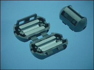

STEPER - специалист
Колеги,
Практиката показва,че трябва да се чете форума.
Обърнал ли е някой внимание,чесамо преди една страница колегата Filomatis спомена за такъв проблем и как го е решил.
А именно - сложете по един ФЕРИТЕН ПРЪСТЕН на кабелите на отделните устройства и мисля,че ще получите положителен резултат.
Аз не съм имал такива проблеми но при мен фабрично са поставени такива пръстени на USB кабела на
мишката,клавиатурата,монитора и на захранващия кабел на лаптопа.Освен това поставих
и от самото начало подобни пръстени и на останалите устройства.Може да не е било необходимо но и не ми пречат в работата :wink:
Поздрави
Феритен пръстен за кабел.jpg (15.71 KиБ) Видяна 4471 пъти
btt - специалист
Прочетох за проблема на колегата на предишната страница, но той е с плазмено рязане и едно от решенията му е да сложи усб мишка и реших, че моят случай е различен.
Откъде мога да купя такива пръстени в кутийка с щипки, защото гугъл показва само кръгли, а тях няма как да ги прекарам през кабела?
Идеята да погледна и четките на прахосмукачката ми допада, защото е на 100 години. :)
Четките на моят фрезер- Крес също искрят малко, но смятах че това е нормално- не го претоварвам и е нов- хм.
