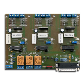

Колеги здравейте и от мен.Отскоро се запалих и аз по цпу машините.Решил съм да си направя
и аз една за да си начешя крастата.Въпроса ми е следния
Ако си взема ето такава схема http://www.sirius-pcb.com/index.php?mod ... g&show=162
какво друго ще ми е необходимо за да я подкарам.Задължително ли е използването на датчици и моторите са ми с 4 кабела а на схемата за X,Y,Z са с по 6 кабела
Не търся съвършенство.Моторите са от принтер http://www.motors.wrobots.com/EM-258_17PM-K212-PIT.php
Ако може някой с PAINTa да ми нарисува къде на схемата да вържа моторите и къде захранването ще съм му благодарен.

Тези двигатели са много слаби,нищо няма да направиш с тях. Търси двигатели поне 2 Н/м или по американски 270 Oz/in.Aз се поизлъгах като купих моите че са 270 ОZ/in.. и се чудех защо не ми се получават нещата.....А те били 190 ОZ/in. И с тях достигам работна скорост около 500мм/мин, не повече.По принцип при избора на прототип на задвижването се бях спрял на една руска сериина машина винт 12х4 и двигатели 2 Н/м.Не намерих 12х4 намерих 10х3 и съм доволен от комбинацията.

Контролерът е за биполярни мотори, твоите са такива. Защо има 6 клеми, нямам идея, трябва да се види в упътването. По принцип мотори с 6 извода могат да се присъединят както в биполярно, така и в еднополярно свързване. Но реално при биполярните управлението е по 4 жици. При 6 изводните по една от всяка намотка остава да виси във въздуха.
Но както казва колегата Ценков, тези моторчета могат да служат само за действащ макет, нещо маломерно и най-много за повърхностно гравиране.

aismak написа:Ако си взема ето такава схема http://www.sirius-pcb.com/index.php?mod ... g&show=162След като си се спрял на Сириус за доставчик по добре вземи този контролер Контролер CNC TB6560 3 Axis 3A - http://www.sirius-pcb.com/index.php?mod ... g&show=830 . Ще имаш по малко ядове. Към него трябва да има и схема на свързване. Ето малко за този контролер - http://www.fozztexx.com/CNC/HY-TB3DV-M_3Axis_Driver.pdf

dobrev написа:При цена от 159 лева на Sirius,aismak написа:Ако си взема ето такава схема http://www.sirius-pcb.com/index.php?mod ... g&show=162След като си се спрял на Сириус за доставчик по добре вземи този контролер Контролер CNC TB6560 3 Axis 3A - http://www.sirius-pcb.com/index.php?mod ... g&show=830 . Ще имаш по малко ядове. Към него трябва да има и схема на свързване. Ето малко за този контролер - http://www.fozztexx.com/CNC/HY-TB3DV-M_3Axis_Driver.pdf
http://www.ebay.com/itm/4-Axis-TB6560-C ... 337717f05c
купувам два броя и то за 4 осна машина и шипинга ми е FREE.
