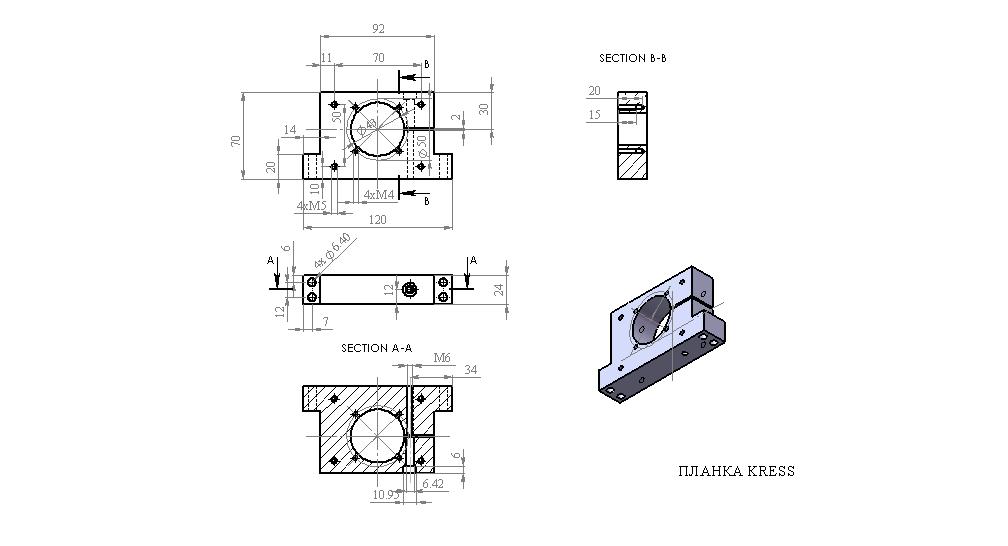

Предлагам чертеж на планка за закрепване на KRESS и други машини с шийка ф43мм. Дано е полезна на някого! Отворите с резба М5 са за планка за аспириране на праха. Отворите с М4 -за кръгла платка с SMD светодиоди за осветяване на работната поле.
kress 4 houls.jpg (40.83 KиБ) Видяна 4715 пъти
