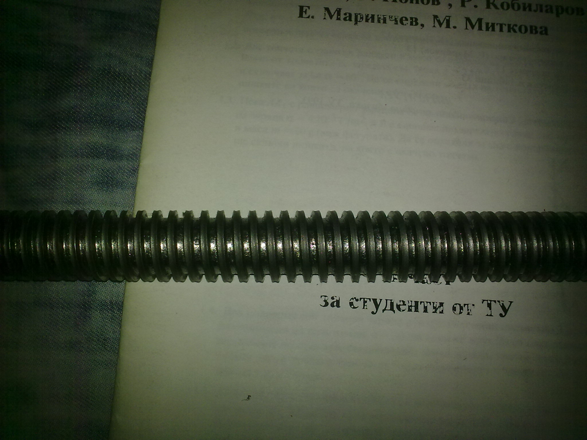

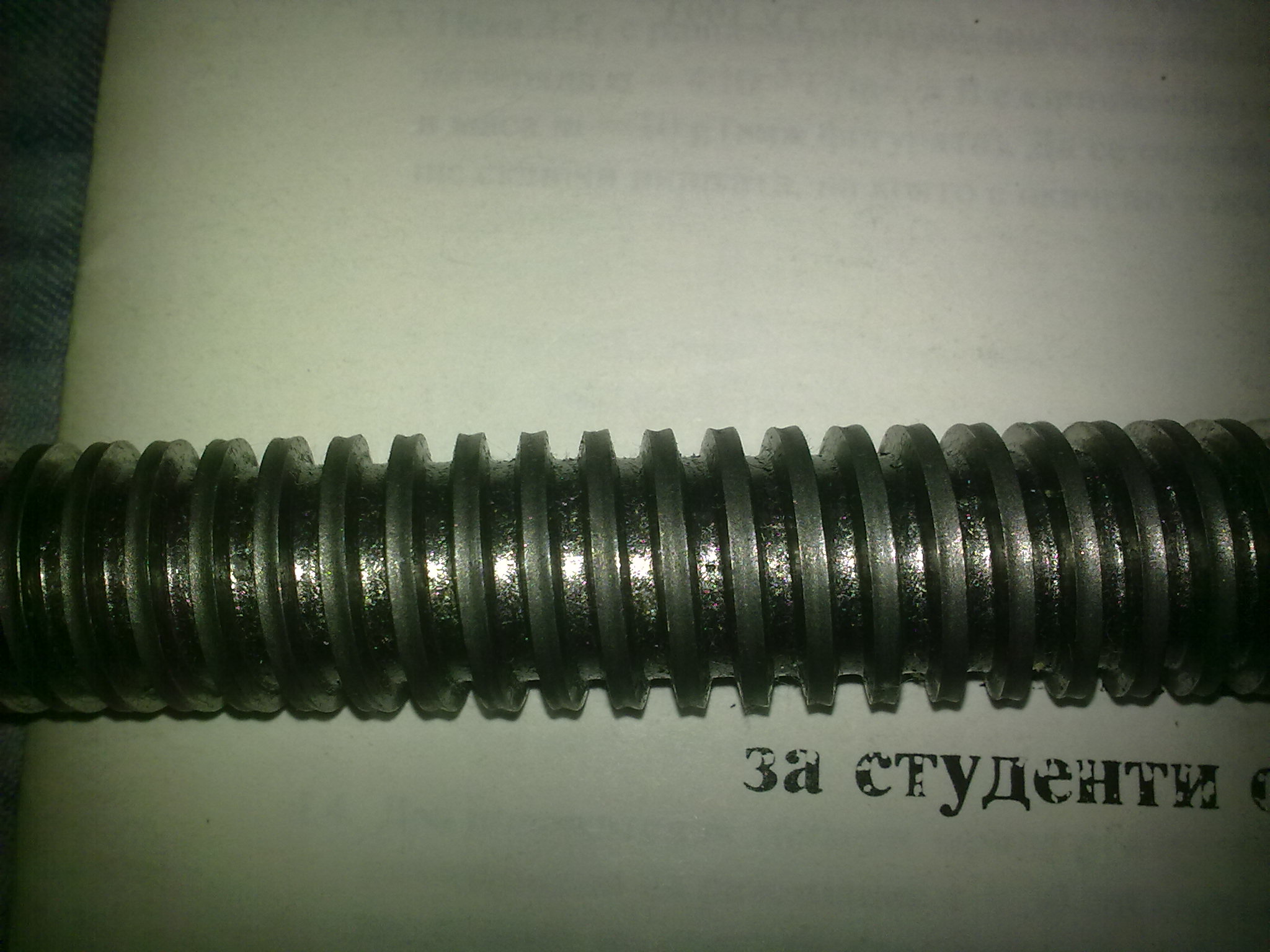

Сдобих се с винт 18мм стъпка-4мм.
Както си личи от снимките,се нуждае от последваща обработка.
Какво ще ме посъветвате?

Всъщност винта не изглежда зле. Да не те притеснява основата на резбата! Тя не работи, а аробтните повърхности изглеждат добре.
Тъй като виждам че много хора са се ориентирали към инж. пластмаси мога да споделя че работя с такиви от години и мога да ти препоръчам за гайка да ползваш полиацетал с молибден. Аз пазарувам от тук http://technomix.bg/plastmasi.html. Мога да кажа че са изключително коректни. Доставиха ми по поръчка TECATRON GF40 че цената е страшно дебела и го няма в наличност.

По фотография е трудно да се каже, но и според мен е прекалено груба, дори и за ацеталова гайка. Има едно решение, но е много трудоемко. Прави се пластмасова гайка и се сцепва. Или се взема материал, с който зъболекарите снемат отпечатаци на зъби, прави се отпечатък от резбата. След това на струг или направен стенд да върти винта, полирпаста и обработка напред-назад. Но е много времеядна история.
Винтовете 14х4, които се продават у нас, не са особено скъпи и аз бих препоръчал да се купи винт с добра обработка на повърхнините. Този е за груба работа, за стяга или нещо подобно. Така поне ми се струва.

julikb написа:Сдобих се с винт 18мм стъпка-4мм.За този винт гайка предлагат Бактрейд Явор от следните материали:
Steel C35Pb. - стомана
Stainless steel 1.4305. - неръждаема стомана
Red brass Rg7 (GC-CuSn7ZnPb). - червен месинг
Plastic (PA6.6 with MoS2). - пластмаса
В каталога на MADLER, който може да се изтегли от сайта на Бактрейд Явор, след страница 290 има подобни гайки с цилиндрична външна повърхност, с фланец, с фланец с отвори и с външен шестограм.
