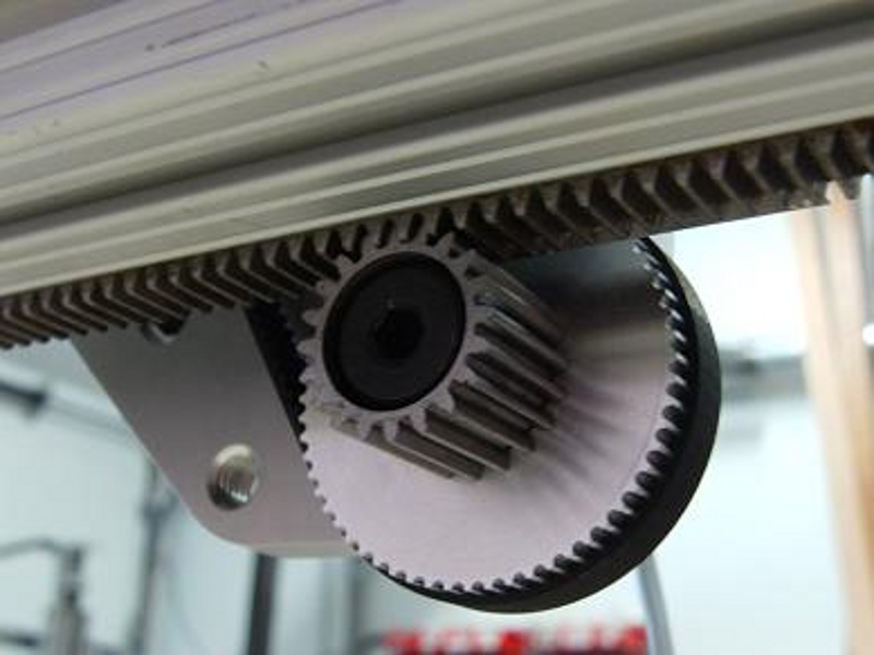

dobrinski - специалист
За повишаване на точността ти препоръчвам този начин на предаване на движението

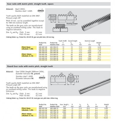

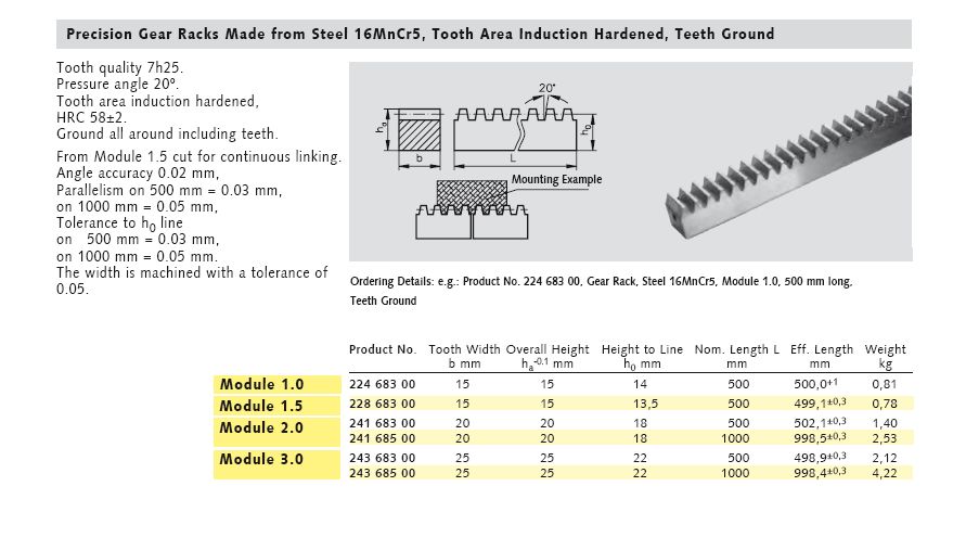

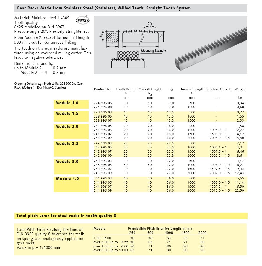

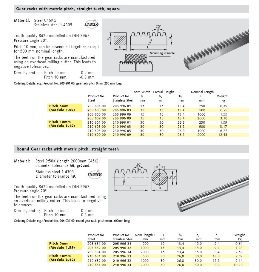

А зъбни рейки и колела от къде?

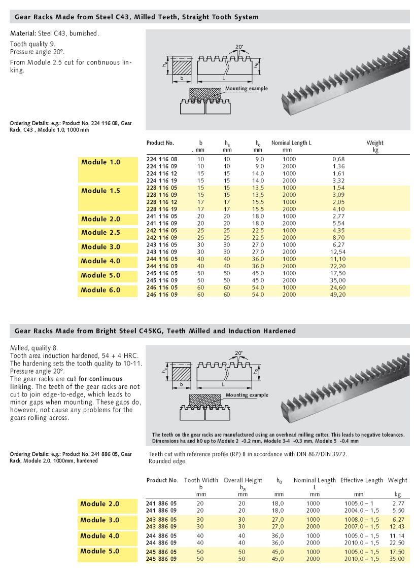

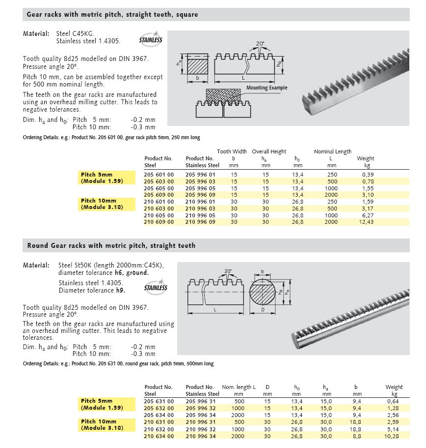

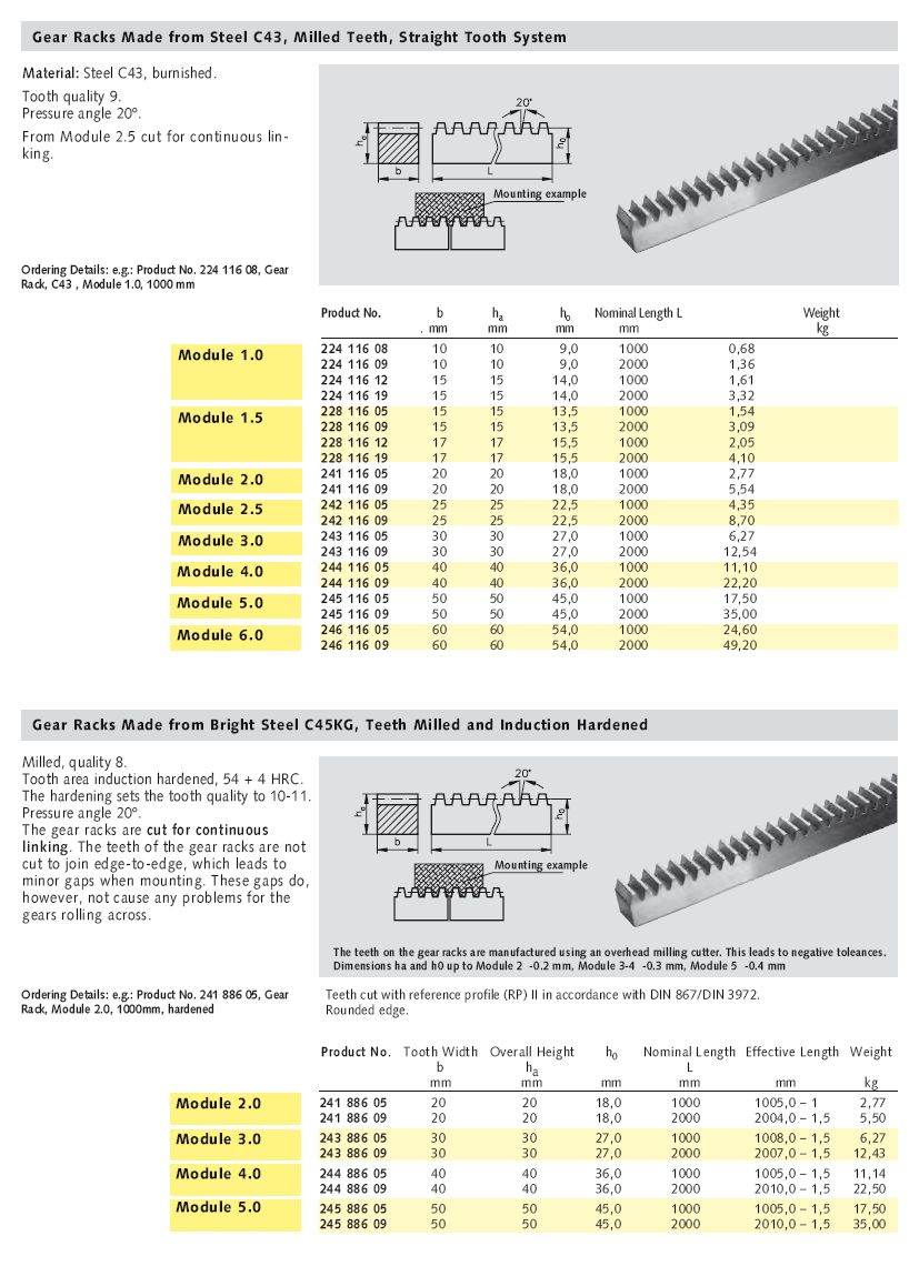

STEPER - специалист
Това са извадки от каталога на фирмата Maedler /Германия/ чийто продукти се предлагат в
България от добре познатата фирма на пловдивчани /а и не само на тях :wink: / Бактрейд.
Интересува ме - Какъв модул е най-подходящия при една работна дължина от 1000 мм. /1 метър/по остта Y?
Доколкото ми е известно с термина "модул" е означено растоянието между зъбите.
Материала е стомана с повърхностна индукционна закалка.
Поздрави

MrMurdjo - майстор
За тази дължина не повече от 1.5 според мен.

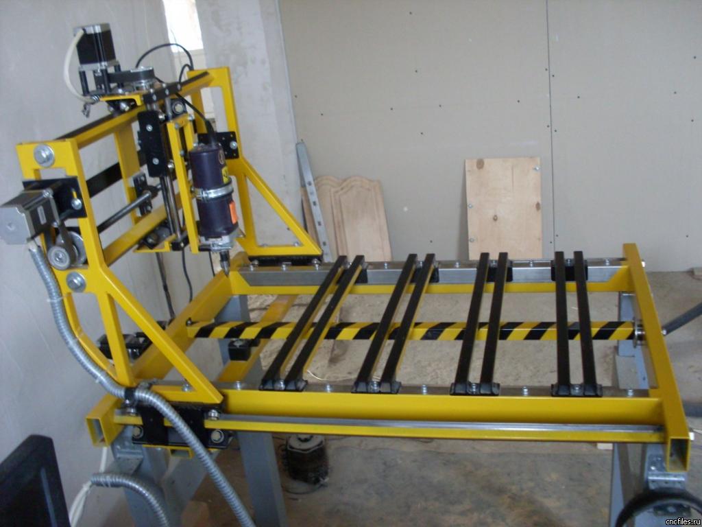

Само да припомня формулката за модул - m=Pt/3,14 като Pt е разстоянието, измерено по делителната окръжност между два съседни едноименни профила. Или при модул 1,5 разстоянието между два съседни профила е 4.71 мм. Аз също съм избрал модул 1.5 за моята голяма машина, която всъщност се отлага във времето поради финансови и други причини. Електронния блок, който Ви показах го купи един приятел, които прави механиката но не разбира от електроника. Сега съм направил един електронен блок по схема L297-L298, който мисля да монтирам в кутията на компютъра, които ще ползвам. А за механика почти съм готов с нискобюджетния вариант на снимката по долу. Само, че моето задвижване ще е директно а не с ремък.

STEPER - специалист
:supz: Чудесно изпълнение.Личи си,че е правено с желание.
Браво.
Един въпрос - Водещият прът за Y оста от куха тръба ли е или от плътен квадрат?
