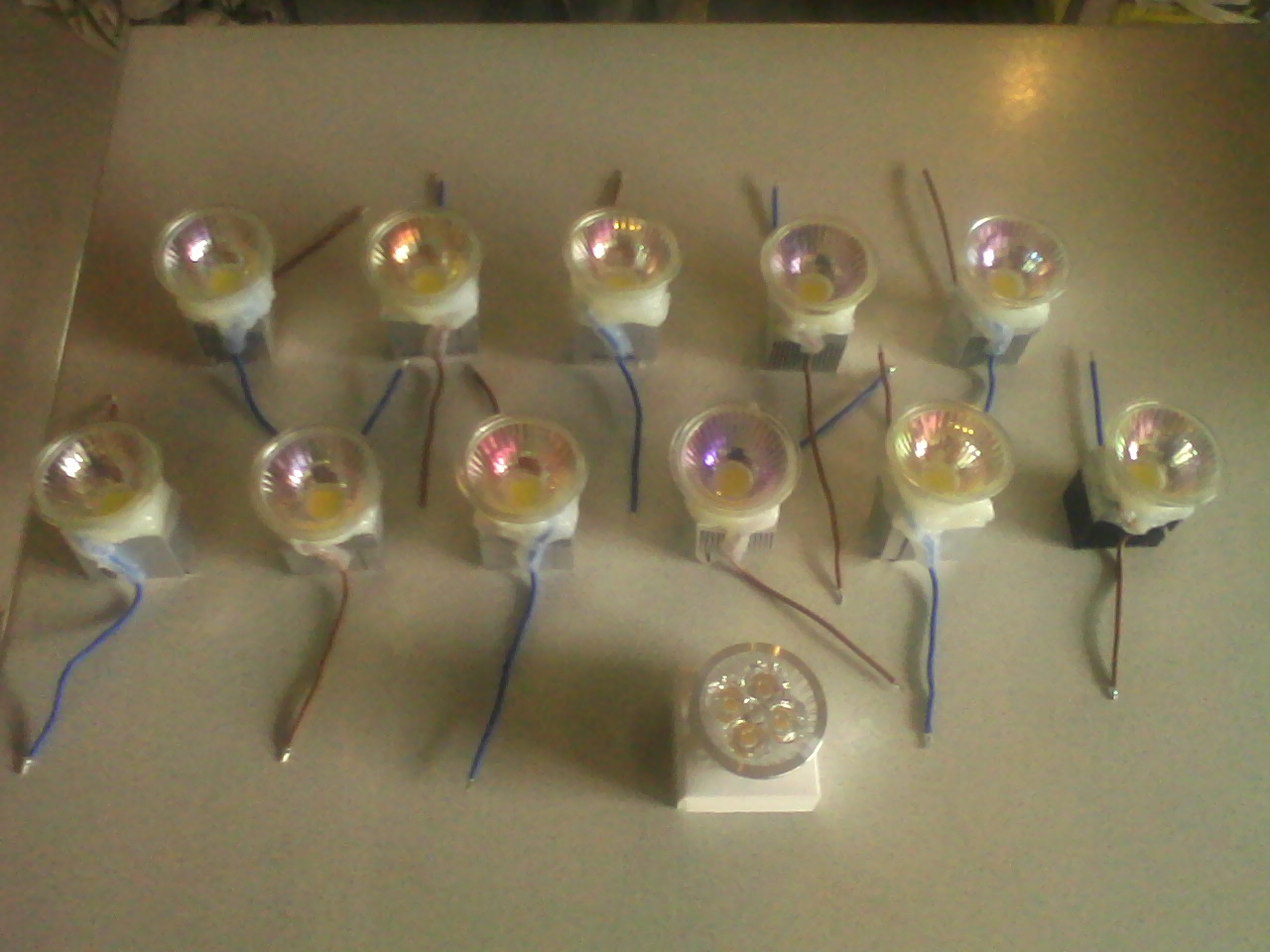

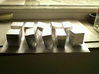

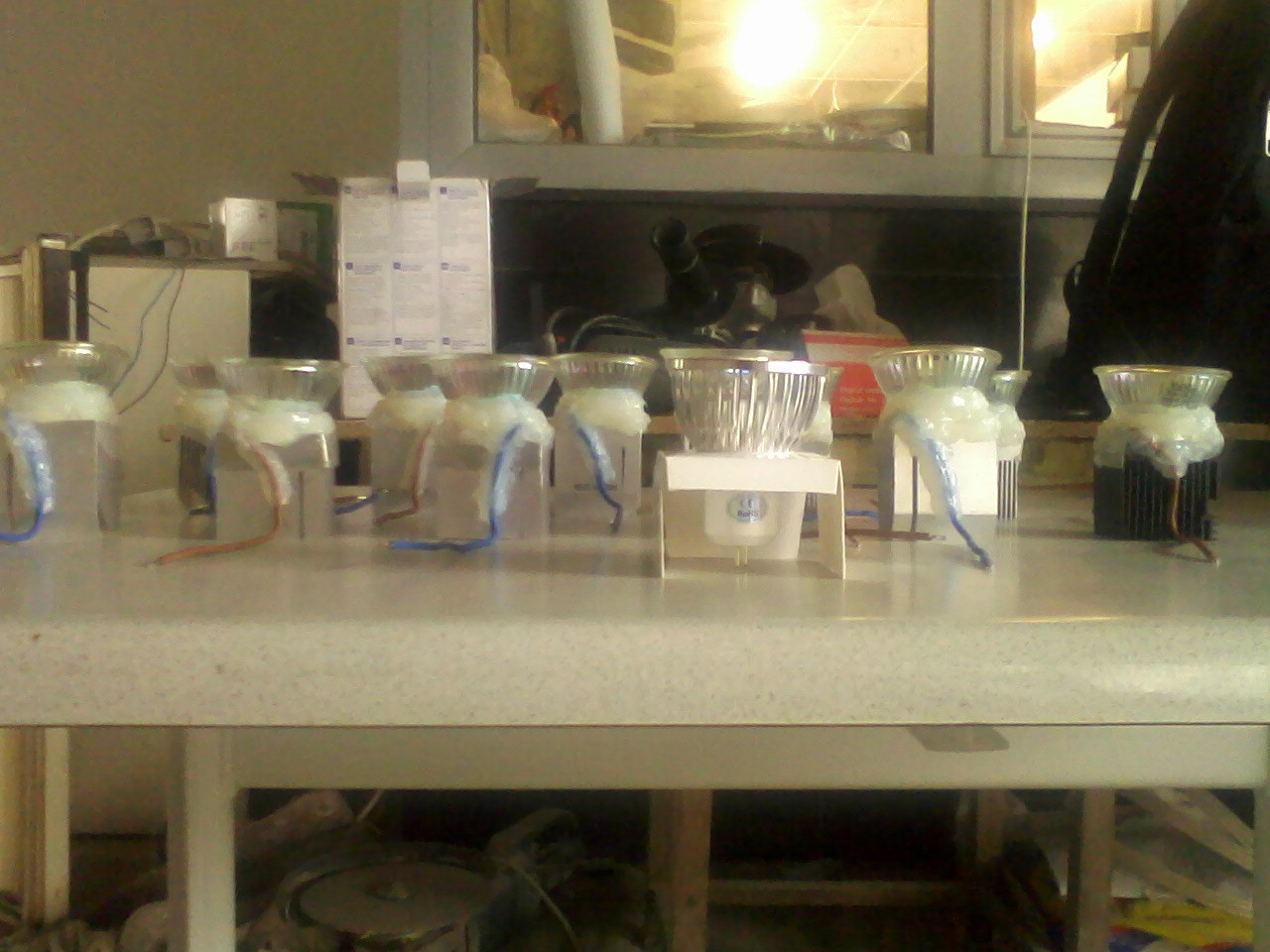

Здравейте отново, днес купих 2 радиатора от процесор за компютър и мисля да ги срежа на 4 парчета, за да стане за 4 диода.
Мисля, че този радиатор ще свърши идеална работа, защото дъното е дебело а ребрата са нагъсто разположени и бая високи.
Немога да го снимам, защото не го взех с мен но и в "OLX" намерих същия го продава един: http://olx.bg/ohladiteli-za-kompyutri-i47435139
по точно ето този:
Закупих го от магазин за втора употреба компютри, но ми го дава за 3лв, ако няма вентилатор на него. На тези с вентилатор по 6лв. им иска. Не иска да им махне вентилаторите за да ми ги даде по 3 :lol: а изнамерих само 2 такива и ще ми стигнат само за 8 диода.
Утре ще ги нарежа на 4 блокчета и ще сложа диодите.
Преди с това малко радиаторче (горе на снимките) диода грееше 63C на кристала и 57C на радиатора при 100mA. което се равнява на 2,5W и 74C кристала и 68C радиатора при 250mA. което вече е много силно, като всетлина даже.
Така сметнато 3лв./4бр.=0,75лв. за радиаторче на диод, а не някакви космически цени като примерно специално направени радиатори за диоди: http://www.tme.eu/bg/katalog/radiatori- ... ed_113176/ "Радиатор; за диоди LED; Ø:33mm"
Мисля че с това блокче което ще се получи ще му е идеално за моята цел, но ако не намеря повече такива радиатори, какъв радиатор да ползвам според вас, че днес минах през няколко магазина за електроника, но нямаха подходящи радиатори и дали няма да излезе по-скъпо или напротив?

evrokoma написа:
Не е ли прекалено малък този радиатор.Аз наскоро монтирах един 20w на радиатор от видеокарта само за проба и след 10-15мин работа вече беше на 60 градуса при околна температура 25градуса.Имайки предвид къде ще работи не знам как би издържал при 30-35 градусовите жеги налято отвън. Егати и пущината акъла не ми стига как да го охлаждам.Иначе свети колкото обикновена лaмпа 150w
evrokoma в същия магазин видях различни радиатори със дебела медна сърцевина различни модели и форми, много готини на външен вид, и мен ме изкушиха дали да си взема ама за сега не ми трябват. Само радиатора е 5лв. предполагам с вентилатора му ще е около 8-9лв. С този радиатор и без вентилатор стига да е на открито ше грее има-няма 50C предполагам щото беше бая масивен.
fox_vt - майстор
Гледай да правиш най вече пасивно охлаждане,по елементарно е и няма какво да се повреди.Вече ако гониш твърде големи мощности 20 плюс вата тогава може да е активно.
evrokoma - специалист
Пасивно ,пасивно ама колко да е.Радиатора от видеокарта си е доста голям , добавих и още алуминиеви листи за по голяма площ ама пущината си грее. 20W диод ако разсейва повече от 20W топлина е ненормално ,а КПД отива на майната си. За момента нощите са все още хладни ама лятото какво да го правя ако слагам по масивен радиатор ще се отскубне фасунгата :evil:
Nortek4648 - специалист
С такъв модел радиатор, пробвал ли си, аз за него ти говорех: http://www.google.bg/imgres?imgurl=http ... 78&ndsp=22
Ако седи висящ както казваш на фасунга ребрата ще са вертикално и ще минава въздух през тях и ще се охлажда добре според мен, трябва да се пробва за да се разбере.

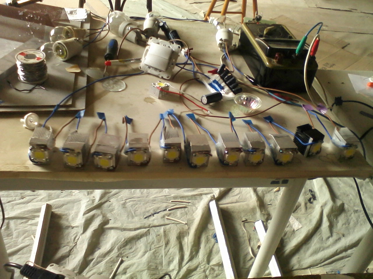

Така е греят си тея китайчета ама и бая светят! Ето до къде я докарах аз със мойто творение:

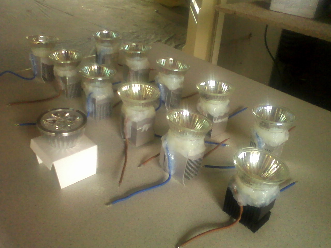

Радиаторите ги нарязах с флекса. Не представляваше кой знае какво усилие, тъй като не се стремиш да е равно и прецизно.
От един радиатор станаха 5 парчета:

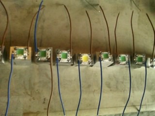

Разпробих и закрепих диодите:

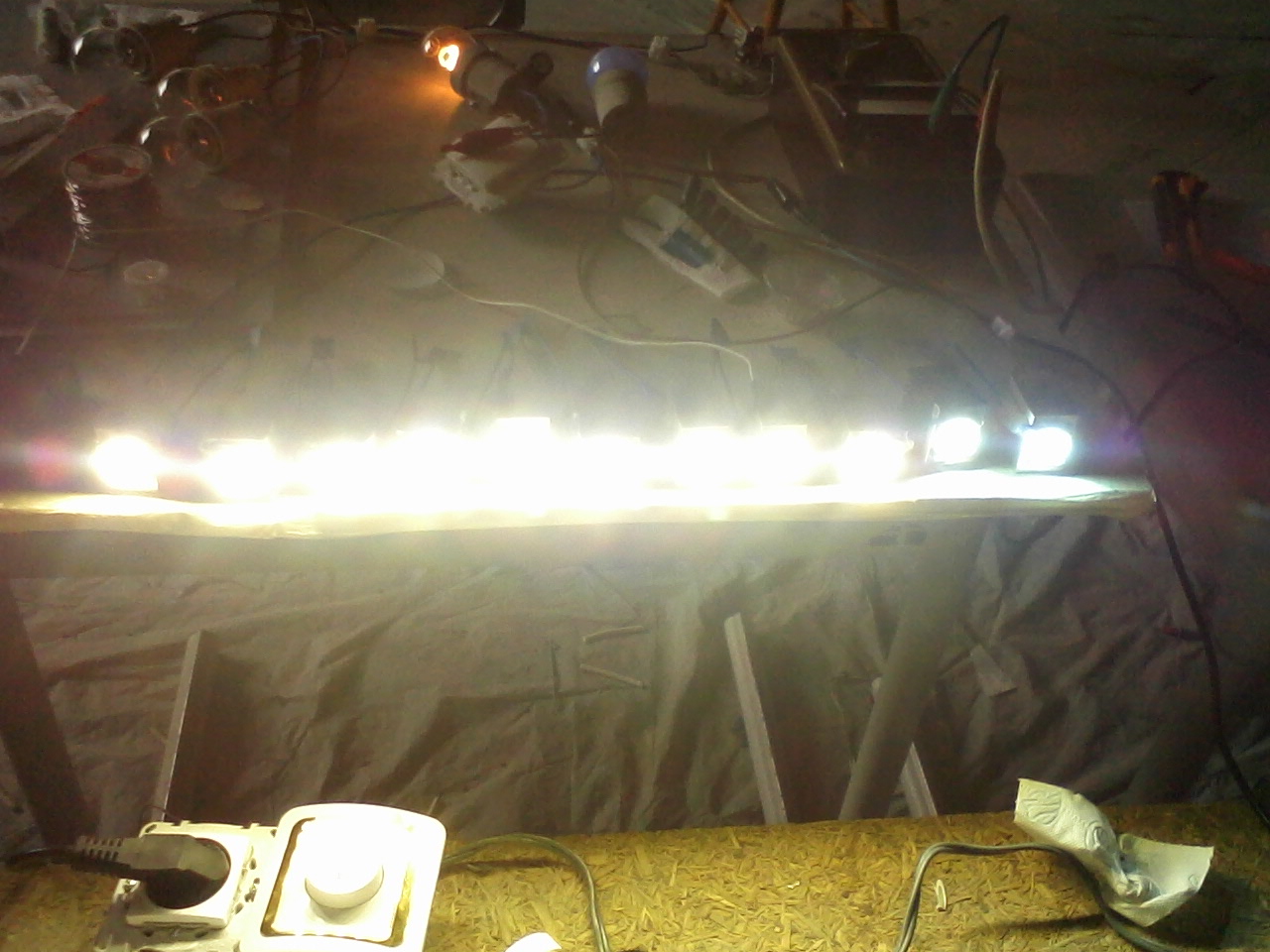

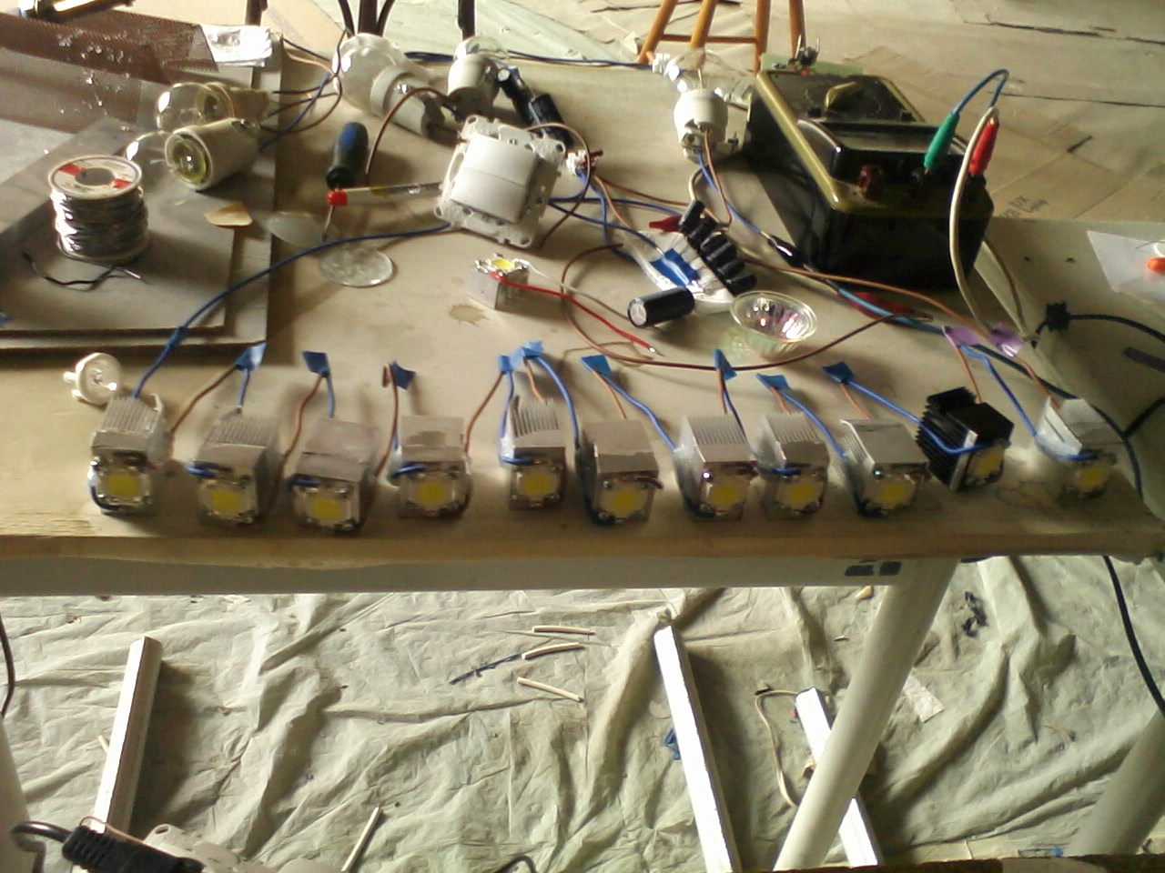

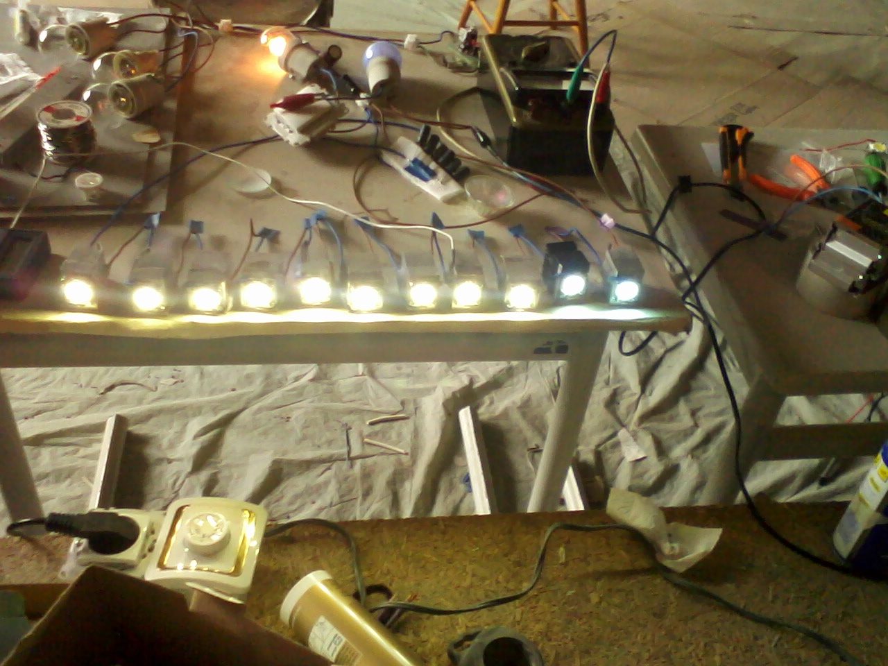

Photo0055.jpg Брей, чудя се аз защо последните 2 диода ми синеят така и понеже ги купих допълнително си викам тва е друга партида. Загасих за да ги огледам и се оказа че съм забравил да махна предпазното найлонче :D

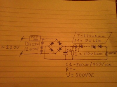

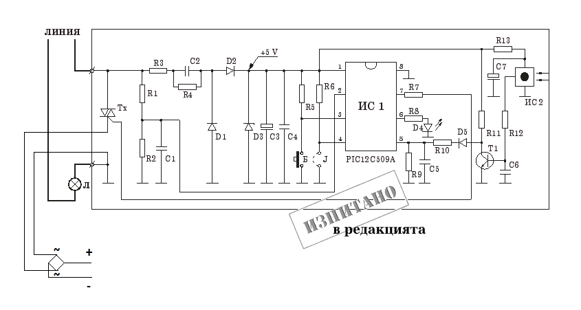

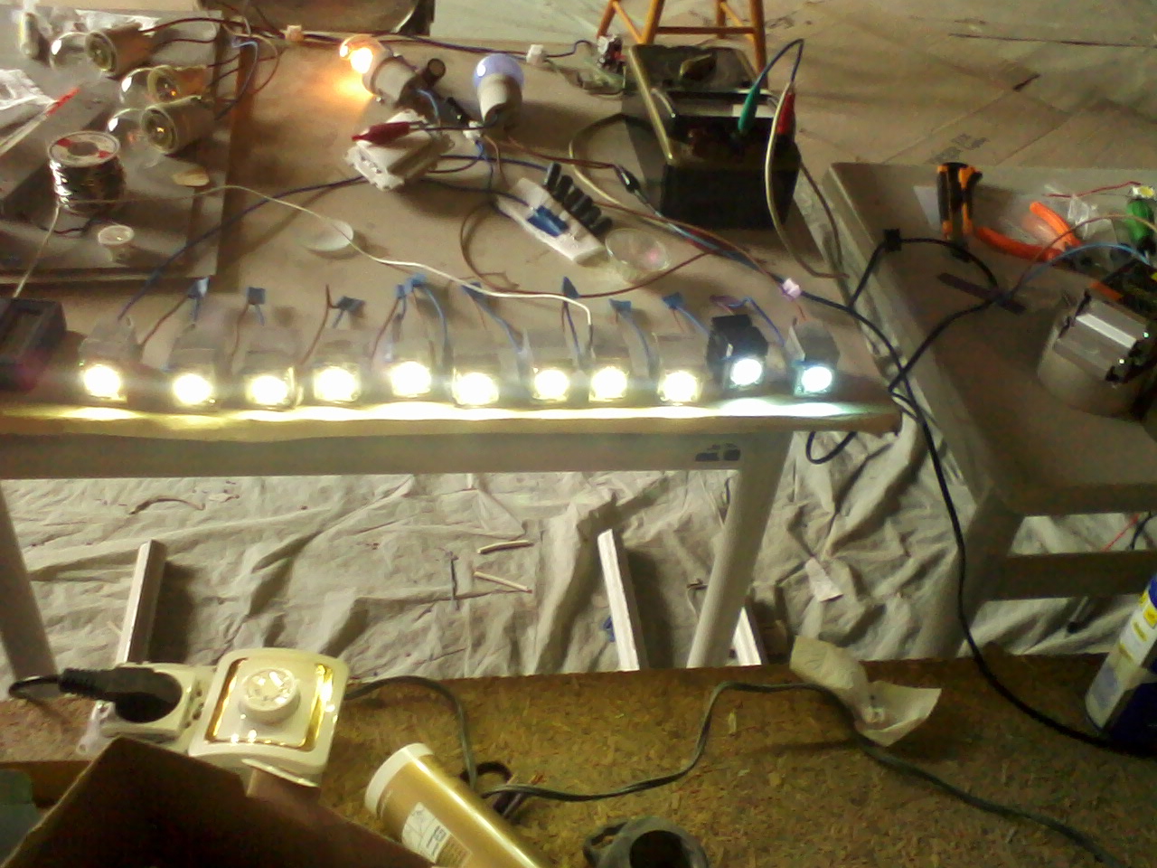

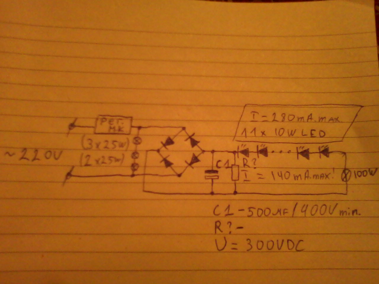

Димирането става посредством Светорегулатора на "МК" понеже е с бутон и освем при вратата съм предвидил и до двете легла да има бутони за управление.

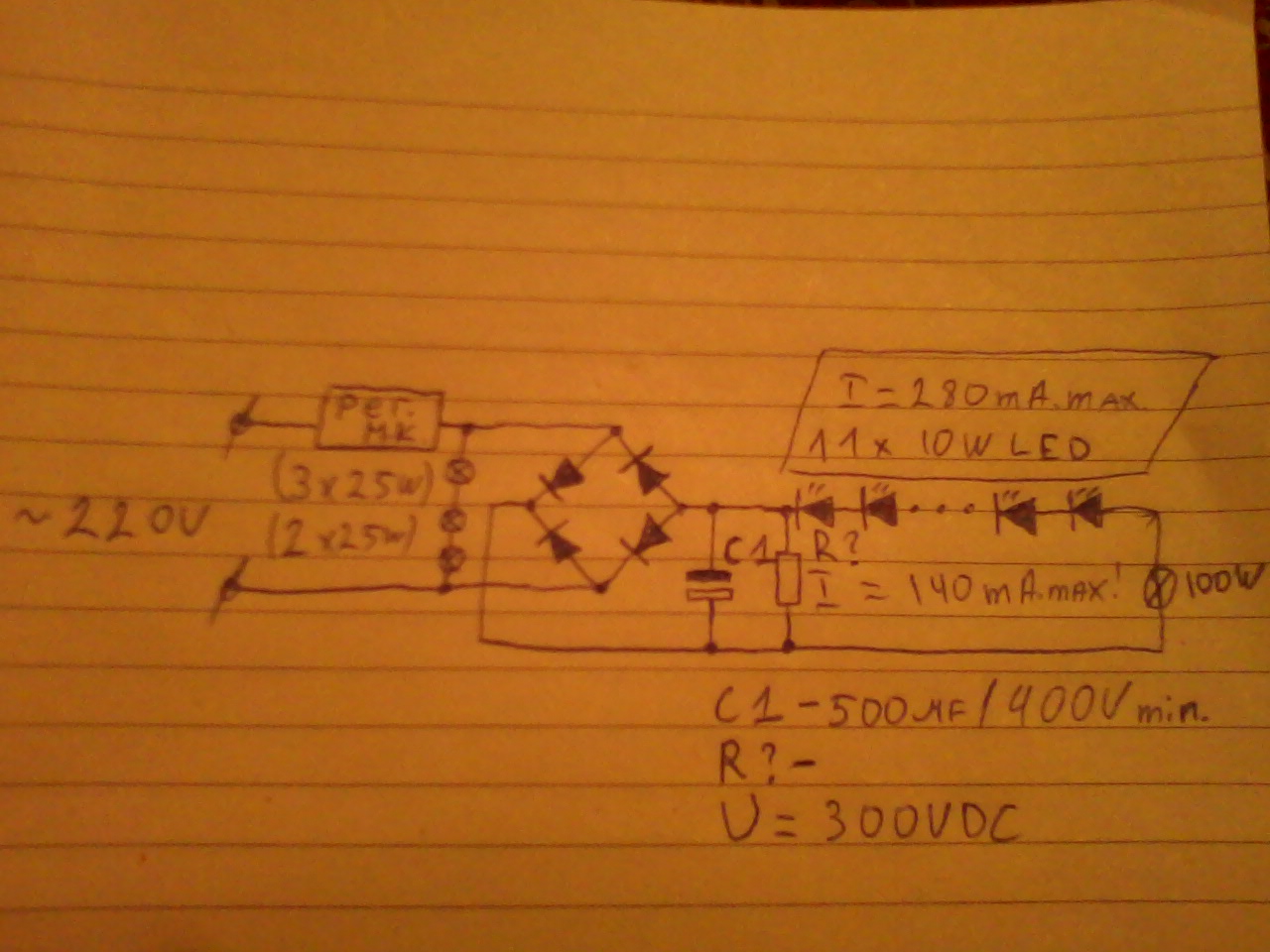

Работния ток на този диод е 280mA аз съм настроил схемата при максимално увеличено да минава 140mA, като тока го определям с последователно свързана крушка в моя случай 100W при 11 свързани последователно диода. Предполагам мога да сложа резистор вместо крушка със същото съпротивление като на крушката?
В понеделник ще ходя да купя няколко кондензатора, защото капацитета всеоще не е достатъчен и при намалено макар и слабо трепти и е дразнещо.

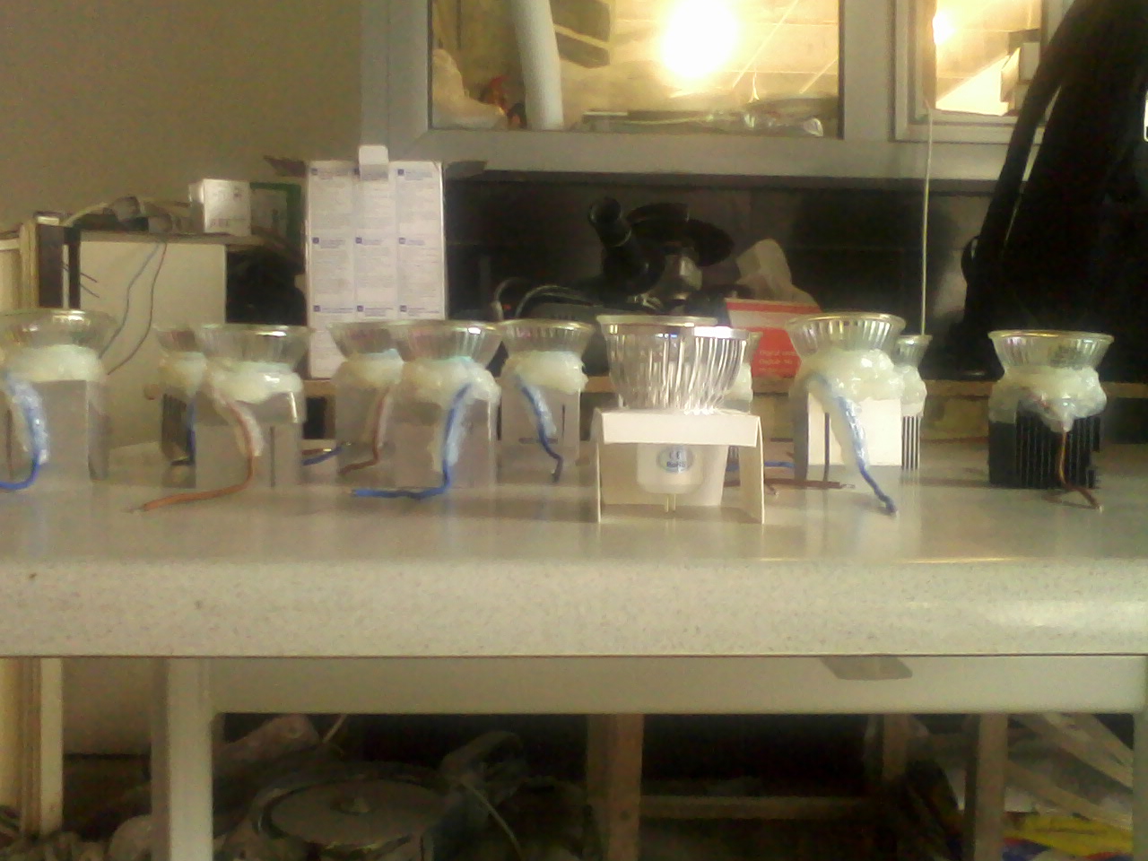

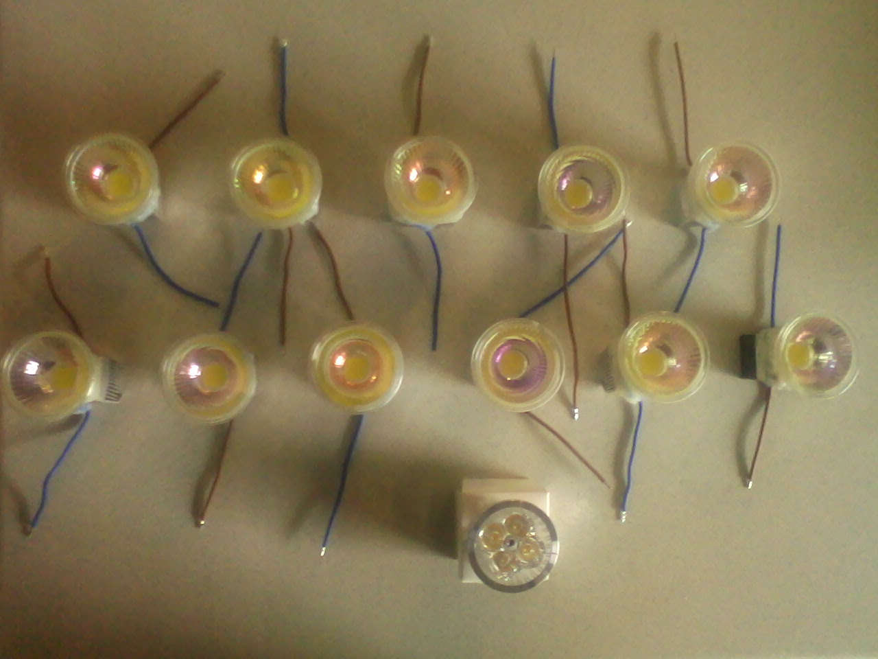

Ето ги и в готов вид (в процес на втвърдяване на силикона :lol: )
Височината на луничките се получи точно колкото и една оригинална (без фасунгата)
Температурата на радиатора при 100mA е 45C а кристала на диода 65C Тея диоди май са си направени да греят.
Взех си един готов прожектор за да го сложа пред къщата на село и исках да му премеря диода, колко грее, предното стъкло е залепено яко със силикон и не ми се щеше да го разлепвам за да премеря на кристала колко грее, но радиатора загрява 49-50C а кристала вътре сигурно към 70+...
Ето и едно видео на постановката с лошо качество :-D

И една снимка на начина по-който съм свързал бомбата :lol:
За да излъжа схемата да тръгне да работи съм сложил 2 лампи последователно по 25W за да има малка консумация при работа, също така за да не грее и да не изгори лампата, схемата работи и с 3 лампи последователно, което е още по малък товар.
C1 ми е 440Mf но ще трябва минимум 500 да го дигна или направо 2х 470Mf/400V и ще заспи работата.
Само за гасящия резистор не го измислих нещо, нестава със съпротивление 500к някъде стана и напрежението седи около250 примерно и диодите едвам тлеят.
В загасено положение протича ток през лампите съответно и C1 съвсем малко се зарежда към 12-15V но тва небитрябвало да е проблем.
Казвайте ако има нещо за подобрение. Луните ще ги монтирам следващата седмица като пътувам за село.

Evgeniy - майстор
Ако имаш възможност да пуснеш отделен проводник за заранване на МК регулатора (разделяш симистора от управлението), ще минеш без паразитни лампи
Evgeniy написа:
Какво точно имаш в предвид, ако не ти представлява трудност драсни на схемата за да ми стане по ясно.
И аз се чудех как да махна лампите и сега като загледах схемата на "МК" мисля да пробвам следния начин да видя дали ще се пулучи:
