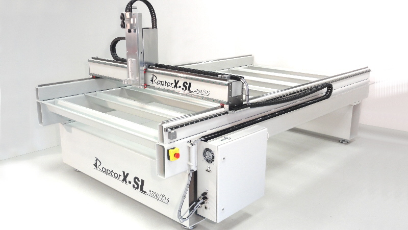

При мен нещата се развиват доста по бавно отколкото ми се иска. Електрониката почти я привърших. Сега монтирам всичко в една стара /но запазена и прясно боядисана :) /компютърна кутия. Остана да направя една четири канална термична защита /за всеки драйвер/, която да свържа към Е-стопа.
Горе долу всичко ми се изясни и за механиката. Машината ще прилича на тази по долу с размери около 2500х1400х400. Осите Х и У ще се движат със зъбни рейки а Z със СВД. Мисля си за линейни направляващи от Exoror - подпрян стоманен вал с диаметър 20 или 25 мм.

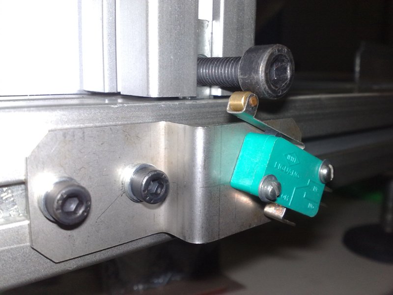

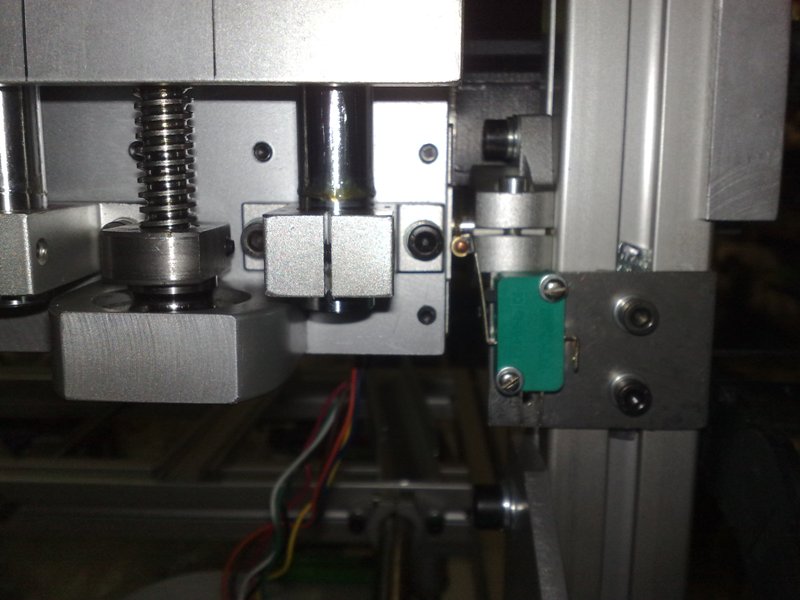

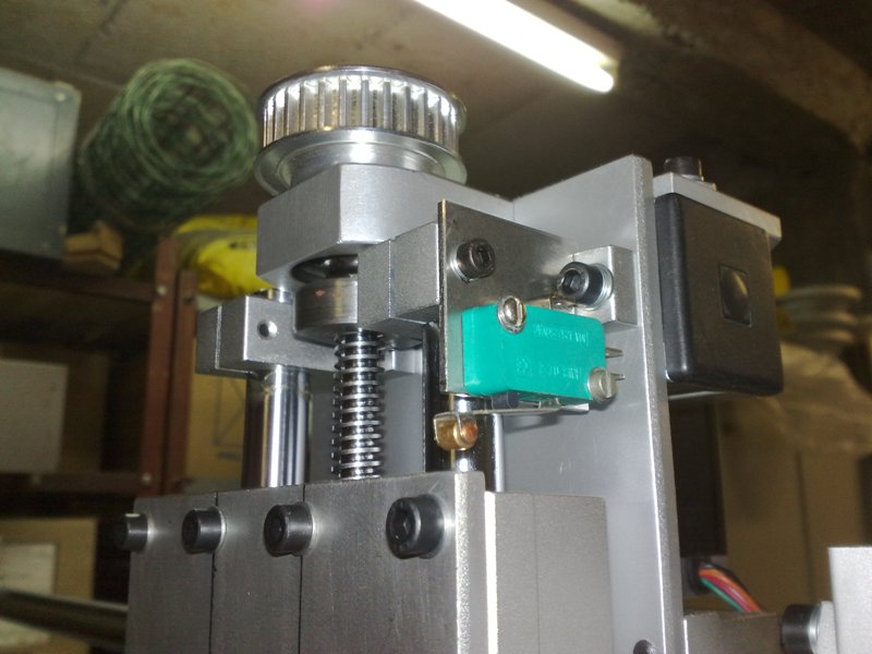

otico написа:
Какво използвате за крайни изключватели ? Ясно ми е че всеки най-обикновен ключ от тези които се слагат под капаците на разни уреди за да не работят когато са разглобени вършат работа, но крайният изключвател ми се струва отговорна част и за това питам. Мога да си представя какво ще се случи ако някоя от осите стигне до края и не спре.
При мен изглеждат така. Като се види винаги е по лесно.
краен изкл.+Y.jpg (66.79 KиБ) Видяна 4471 пъти
краен изкл. +X.jpg (67.35 KиБ) Видяна 4471 пъти
краен изкл.+Z.jpg (70.65 KиБ) Видяна 4471 пъти
dobrev - специалист
Това са limit ключове, за да не затегне в края на хода. За home, задаващи нулевото положение на всяка ос, се колебая между оптични бариерни, май не са много подходящи заради запрашеността, и индуктивни, те пък задействат на много малко разстояние и не знам дали това няма да е проблем :?
MrMurdjo - майстор
По принцип началото на координатната система може да е и в средата на работната маса, но обикновено се привързват към единия ъгъл и хоум датчиците/ключетата съвпадат с ограничителните в тази посока. Може да се конфигурира да изпълняват и двете функции.
Принципно, ако при първоначално пускане се нулират координатите, независимо че работните относителни координати може да са различни и координатното начало за задачата да е изместено, Мах3 си води сметка за реалните координати и също може да се конфигурира да не допуска излизане извън тях по време на работа.

Някой са го решили точно с вентилатори.
Много ме кефят тези индийски машини.
http://cnc-unitech.com/index.html
