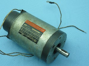

Вече съм към края на събиране на механиката и на електрониката и търся някакъв колекторен бързооборотен електродвигател за първи проби / а и нямам в момента излишни 200лв. за оберфреза спарки!/. Имам един ПИК-8 / 36V, 1600об/мин, 0,3N/m / и въпроса ми е: дали ще стане за първи проби и ако ползвам предавка да вдигна оборотите, дали няма да падне много мощността??? Или изобщо не си заслужава вложения труд???
sstefanov - майстор
Според мен няма да стане.
MrMurdjo - майстор
И аз така мисля.
Ако трябва сега да купувам нещо приемливо, то няма да е късата шлифовалка МК550Е, а МК710L - с дългата шийка, в която има вретено на два лагера, моторът не носи силите на рязане и е куплиран със съединител за защита при евентуален блокаж, а мощността е 710 вата.
Вярно, че малко е дълга и ще стърчи от стойката, но може да носи доста по-големи натоварвания и няма да има толкова вибрации. На сегашната предният лагер е в алуминиев корпус, но задният е в пластмасата на статора и поддава задния, направо се усеща, ако сложи човек ръка.
Оберфрезите също не знам да имат специално укрепване на лагерите. И са предназначени за работа на кратки цикли, не по половин, един и повече часове без спиране.

Здравей, правил съм подобен опит и според мен може да се ползва за гравиране. Погледни на
http://easyhobbycnc.blogspot.gr/2011/09/blog-post.html
и си прецени от клипчетата какво би могъл да очакваш.
