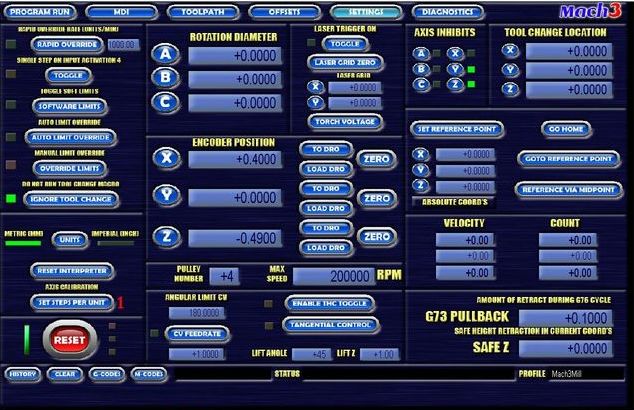

ами, в solidworks всичко ми е в mm, и по 2 различни начина експоритам dxf- файла, считам, че от там не би трябвало да идва грешката..когато обработвам към g-code всичко е в scale 1:1 и само нагласям дебелина на свредлото и колко да вдига z остта, пробвах и с lazycam там кръга ми става квадратен
но и там разликита са големи, mach 3 си е настроен на мм, но до колото разбрах то е само за настройката на двигателите няма общо...обяснете как вие го правите, за да опитам и аз, поне да разбера проблема по трасето от къде е.. благодаря!

foksss написа:ами проверката показа, че dxf файла е наред, остава преобразуването в г-кода, или нещо да не е наред в настройките на mach-a? ще търся, благодаря за идеята тиЗа сега остави програмите dfx to g-code настрана., сега ще тествам 2-3 програмки dfx to g-code
Напиши си на ръка един G-Cod за един квадрат със страна 4 см.
Пусни Mach-3 да го изпълни.След това взимаш метъра и мериш.
Ако всичко е точно значи некоректно преобразуване в G-Cod
Ако има разлика в размерите проверяваш контролерите на каква стъпка са
нагласени и настройката на двигателите в Mach-3.
Дано съм помогнал.
Поздрави

Между другото Mach-3 може сам да си калибрира осите.
Например:
Избираш отгоре Settings отваря се нов екран
Натискаш долу Set steps per unit /на картинката съм го отбелязал с 1/Отваря се прозорче и избираш една ос например-X Axis
Натискаш -OK Отваря се прозорец - How far would you like to Move the XAxis /Колко далече искаш да преместиш оста Х/
Слагаш някаква цифра за растояние каквато искаш,например 50 /мисля че това беше в мм./ Натискаш OK и машината независимо от настройките ще премести оста Х на някакво растояние.
след което се отваря едно прозорче и пита на какво растояние се е преместила остта.Взимаш шублер или линия и мериш и данните нанасяш в прозореца.Натискаш ОК.Тогава излиза нов прозорец и ти казва колко стъпки ще постави Mach-3 за остта Х и дали искаш да потвърдиш.А ти искаш и натискаш ОК.И Mah-3 ти съобщава какво е направил.И ако провериш ще видш че е така.
Това нещо го повтаряш за всичките налични оси.
От тук нататък не трябва да имаш проблеми с геометричните размери при изпълнение освен ако имаш некоректен G-Cod.

Steper - нагласих си мащаба чрез автоматичното калибриране което ми показа, намерих го и цялостното описание в pdf-a - за насоката и обяснението ти - всичко работи както трябва - Благодаря!
