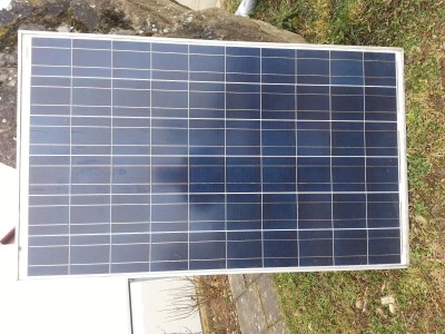

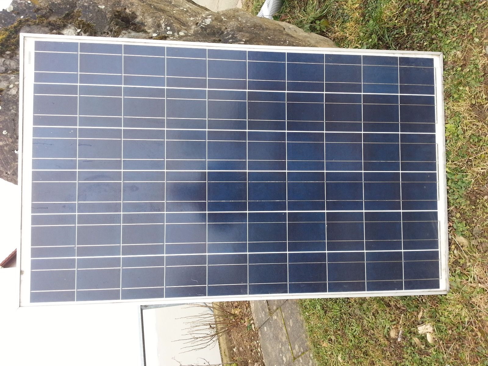

Здравейте... Преди малко попаднах на една оферта използван фотоволтаичен панел на 1 г. 1,66 m x 1,00 m, 35 mm 240 Watt със цена за панела 130 лв. Незнам скъпо ли е евтино ли е, вие може да коментирата... Уловката е че цената е за пале от 50 бр Тоест сборна цена 6500 лв. В наличност за продажба имат 40 палета вероятно някое фалирало ВЕИ...
Та се чудех можем ли да се съберем няколко ентусиасти и да си поделим едно пале и транспорта от Германия... :partyman: Това са панелите...

Едва ли е от фалирали ВЕИ. В Германия няма фалирали ВЕИ-та.
Твърде е възможно и да са с дефекти.
Освен това са поликристални - без мен дори и за такава цена.
