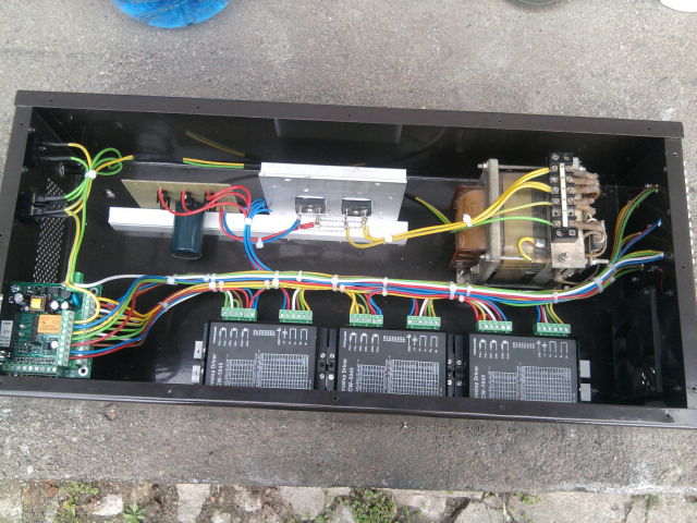

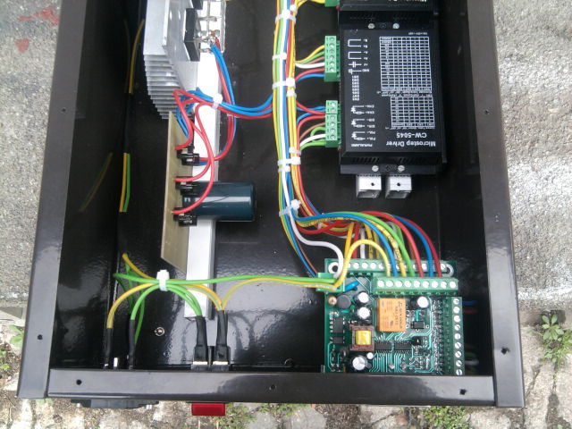

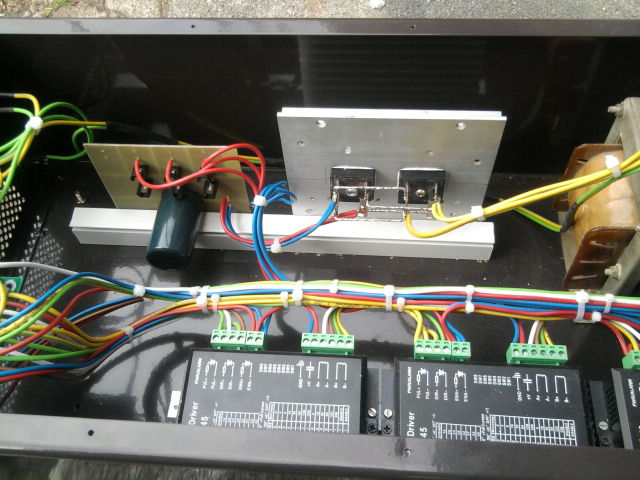

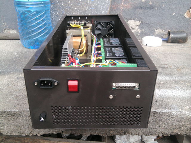

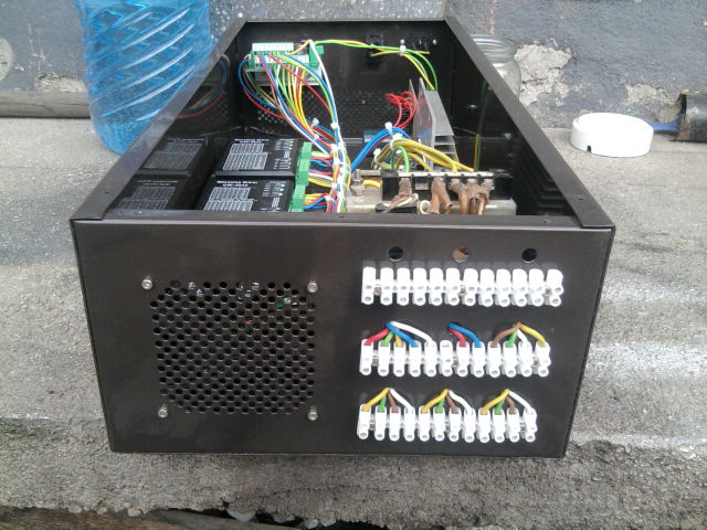

bdimov - специалист
Малко снимков материал и от мен :)

Снимка ще гледам да направя до 1-2 дни и да пусна. Така като гледам драйвера ти е на 95% като тези, които аз имам ( по спомен, защото отварях единия ).
Двигателите ще са 60BYGH301B от > http://www.exoror.com/motor_stp.htm
Честно казано немога да ти отговоря на въпроса за ампеража, защото още нищо не съм пускал в действие :|
Механиката ми е на 90% готова. Остана само да направя стойката за шпиндела, който пристигна едва днес ( след месец и половина чакане ). Трябва да го монтирам, да окабеля машинарията, да направя връзка ПЦ>кафява кутия> машина и чак тогава ще се тества. Преди това имам и малко окабеляване по шпиндела, както и системата за охлаждане, тъй като е с водно такова. Ако остане време ще се мисли и за прахоуловител ( предвидил съм го в сметките за да мога да го вържа към "кафявата кутия" и да се ключари и той оттам, както и водното и инвертора и т.н. ) В кутията съм предвидил и място в последствие и за 4-ти мотор ( затова има цял празен клеморед ).

Не са в паралел. За биполярни мотори трябват два пълни моста по 4 транзистора за всеки.
gkamenov - специалист
Много добре изглежда кутията, браво за старанието, но имам една забележка - в снопа кабели контролните и силовите са заедно и е много вероятно да има смущения. Би било по-добре ако кабелите за puls/direction и тези за home/limit от лустер клемите до контролера са екранирани (с оплетка вързана в единия край на маса).
bdimov - специалист
gkamenov написа:
Има логика в това, което казваш. Ще направя това упражнение с екранирането :)
