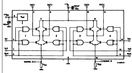

Чипа може да разсейва 26W.И това е при околна темп. 25'С.С увеличаване на захранващото напрежение, разсейваната мощност се увеличава.Затова трябва да се увеличи и размера на радиатора.
INH1 и INH2 нямат нищо общо с работните сигнали (А,В,С,D).Ниско ниво на INH1,2 изключва съответните транзистори от H-мостовете, като по този начин се обезпечава работен ток на мотора под зададения.

Намерих инфо за моторите.От братята руси.12V-1,2A.Много са слаби
.Вие как мислите.
