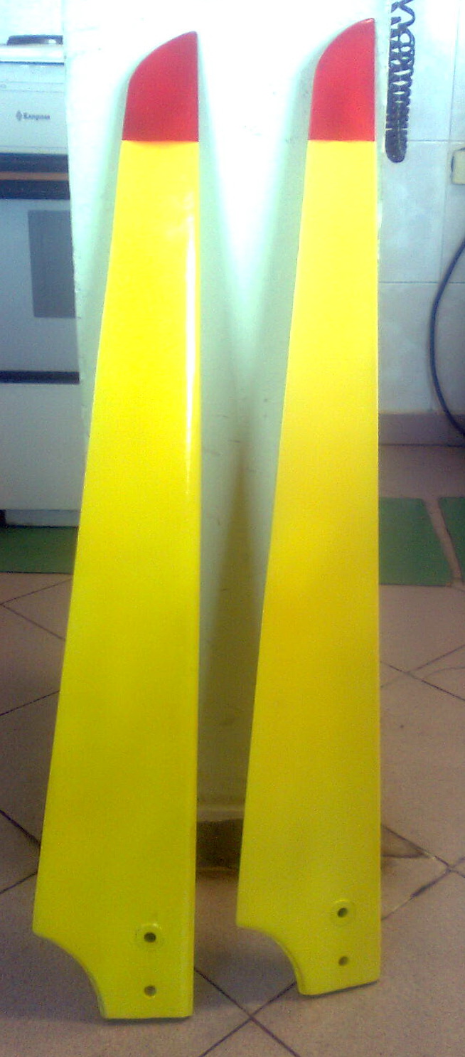

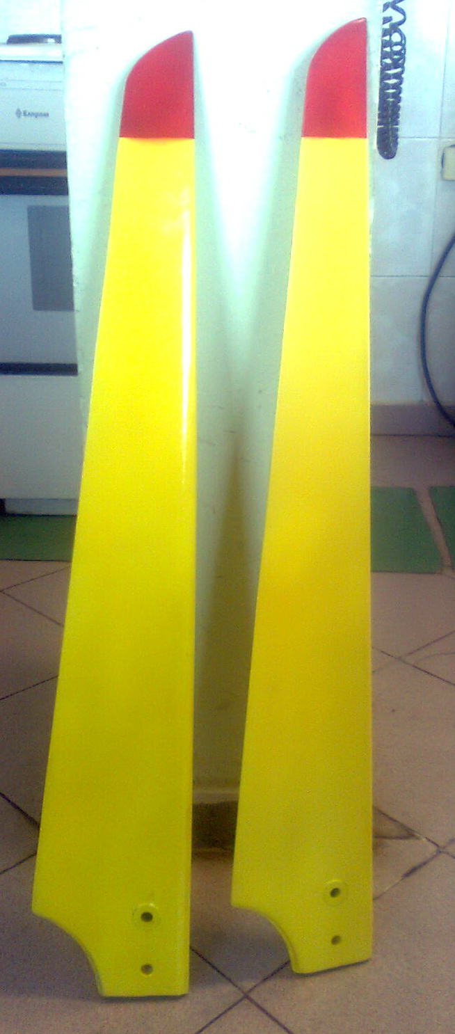

Това са две от трите лопати на пропелера на 350 ватовия генератор /просто нямаше място къде да сложа третата :? /.
edemy2001 - специалист
dj_marti79 написа:
Момчета какво е това затишие след бурята?
Тук поривите стигнаха до 20m/s
Моя излетя от покрива!
При вас как е?
За генератора ли казваш, че е излетял? Кофти номер! Съжалявам! Ще ти отвори работа...
dj_marti79 - специалист
Счупиха му се витлата, а работеха много добре. Твоите витла от какъв материал са направени от вътре?, от вън? Няколко часа преди да го събори вятъра видях 14А при 17V. 2А товар и 1 намотка на късо, от греене и беше паднал лака. Може да е ударила спирачка когато е окъсила и от там... Откъсна се от тампоните а съм принуден да ги използвам защото ми придава вибрации на покрива. Много ме бавят и усложняват конструкциятя.
Беше страховито!
Вече ще използвам съвсем друг вид тампони и по сериозно пазене (чупене на опашката).
dj_marti79 написа:
Беше страховито!
Правех ги от дърво - чам. Сега вече за комерсиалните екземпляри ги правя от стъклопласт (стъклотъкан, стъкломат, стъклотъкан - пропити с полиестерна смола под вакуум), дебелина на стената минимум 1 мм. Кухината е запълнена с двукомпонентен полиуретан. Изпробвано с пневматична пушка 5.5 мм от 10 метра разстояние - само леко се подбива, където е улучено.
Вибрациите се появяват по две причини. Едната - не добре балансирани лопати на турбината, другата - заради котвеното залепване. Лопатите ми първо са доведени до еднакво тегло и освен това и еднакво разпределение на теглото по дължината им. Използвам за целта електронна везна с точност 0.1 грам. Първоначално претеглям трите лопати поотделно и записвам тежината им. Взимам най-тежката и я отделям настрани. Изчислявам колко грама трябва да добавя на всяка една от останалите за да достигнат теглото на най-тежката. Приготвям оловни тежести със съответното тегло. Подпирам на най-тежката лопата началото върху някакъв предмет, а върха на везната, претеглям теглото и го записвам. След това без да местя предмета, който служи за опора и като поставям възможно еднакво с първата лопата следващите лопати им слагам съответните оловни тежести, като ги придвижвам по дължина на лопатата, докато везната ми отчете същото тегло като първата. Отбелязвам мястото на тежестта и го закрепвам във вътрешността на лопатата и затварям направения отвор за тежестта със същите материали /стъклопласт/ от които е направена лопатата. Накрая когато са закрепени вече на фланеца на генератора ги балансирам окончателно с малки тежести от порядъка на 0.5 грама по един метод който бях публикувал тук преди време. Когато се направи баланс по описаните начини, вибрации на практика от небалансирана турбина няма. Принципно същия метод може да се използва за дървените лопати.
