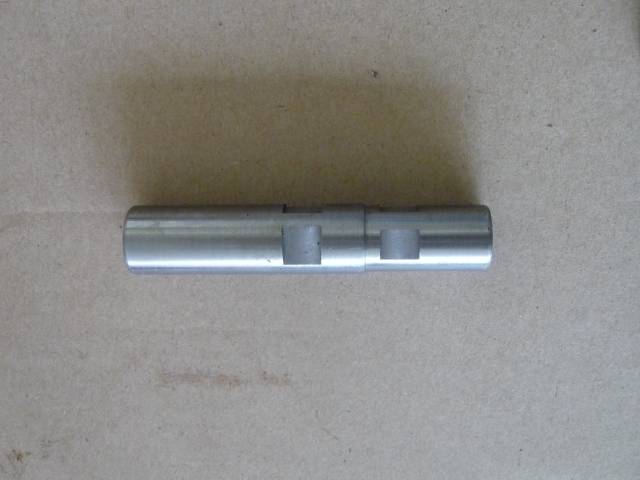

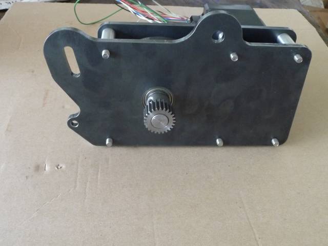

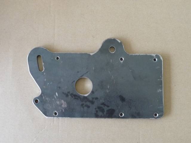

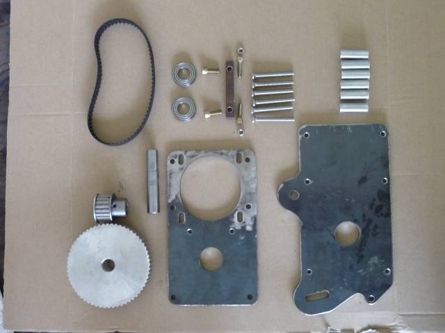

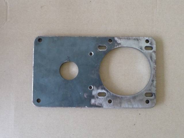

Аз съм лютиер и се занимавам с направата на електрически китари,но вече ми е омръзнало да правя всичко на ръка и затова се запалих да си правя CNC машина,но с по малки габарити от MechMate.
Kolega Shulio,редукторите за който попитах,ще трябва да си ги правиме сами.Свързах се с едно момче от форума на MechMate.com,който ще ми изпрати схемата на редуктора,но на файл във формат - dxf и ние ще трябва да си го режим на лазер.
Това добър вариант ли е?
ето снимките:
shulio - специалист
Не бързай със схемите и рязането на планките. Аз вече изрязах планки за един редуктор, но не са ми по вкуса :). Първо реши каква предавка ще правиш, намери зъбните шайби, ремъка, реши каква ос ще ползваш и какви лагери. После ще се направят планките лесно като имаш всички размери. Ако искаш може от тук натам - понеже ще коментираме точно определен модел машуна с ЦПУ и свързаните с нея проблеми да си комуникираме на лично или по скайп - shulio
