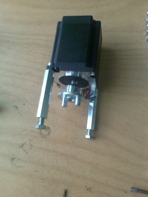

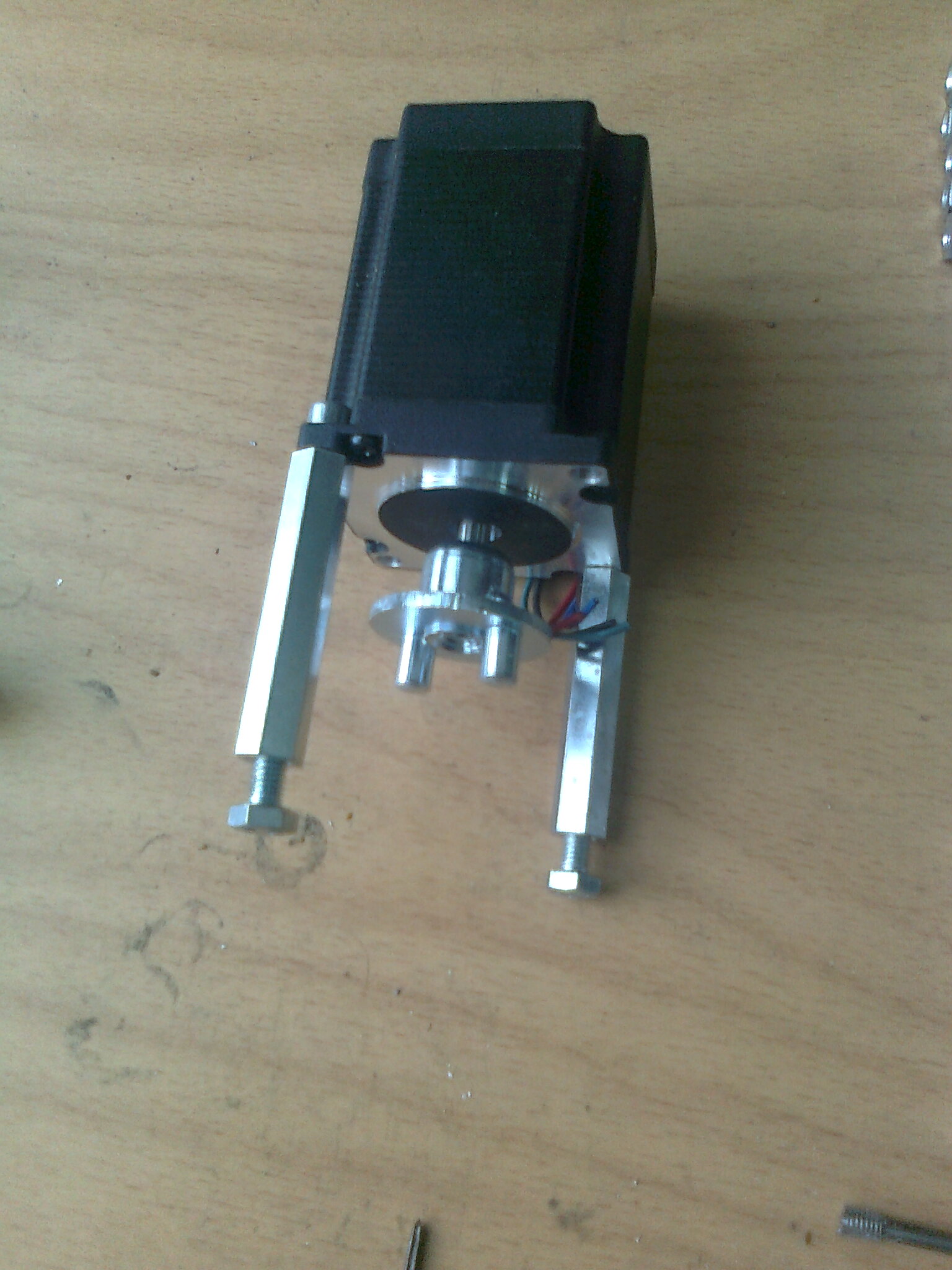

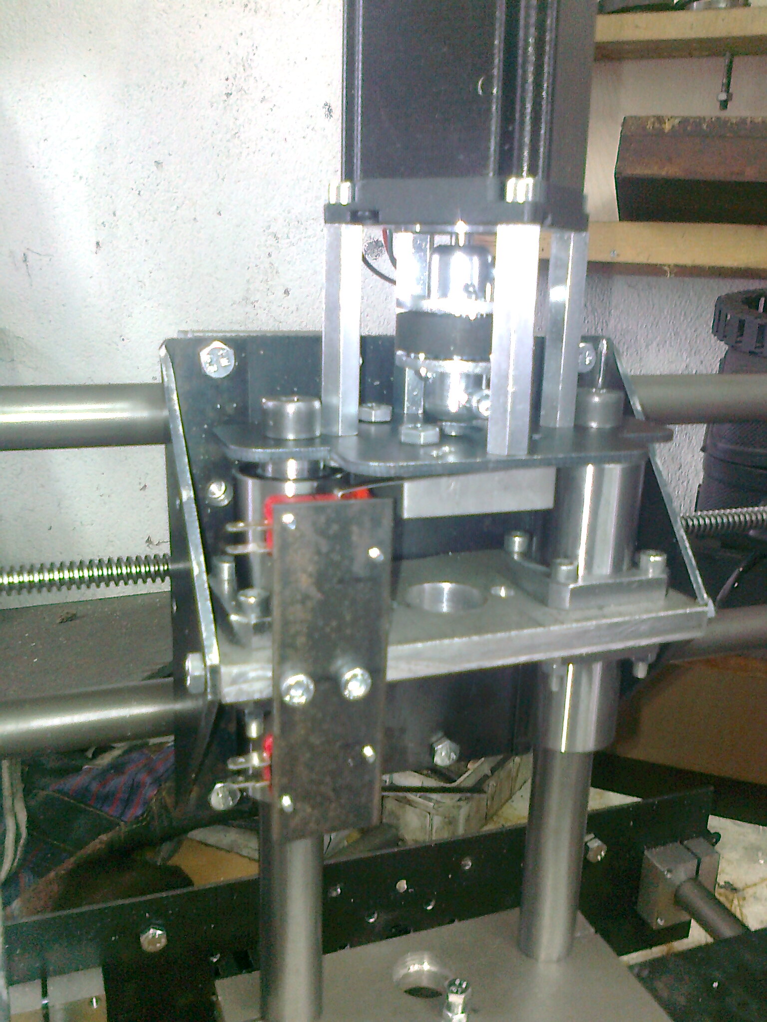

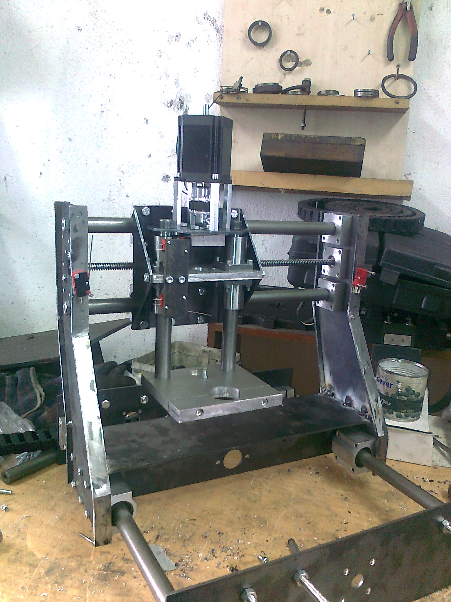

]Здравеите, малко заспа форума. малко снимки на новата ми машина.[attachment=0]Снимка0078.jpg[/attachment
tsenkov
5468 мнения в "CNC машина гравьор"
skat
- Мнения: 136
Бива си я машината, ще стане здрава работа. Искам да питам каква е дебелината на ламарината и как се справяш с деформациите след заварките, че при мене колкото пъти меря, все криви ми излизат сметките. Моторите изглеждат добри, какви са резултатите при движението по Y (ако за Y си приел целия портал)? Колкото до Z, вярно, че е нетрадиционно, моторът ще трябва да преодолява и собствената си тежест плюс теглото на шпиндела и направлявашите, сигурно общо около 2 кг повече от традиционното окачване.

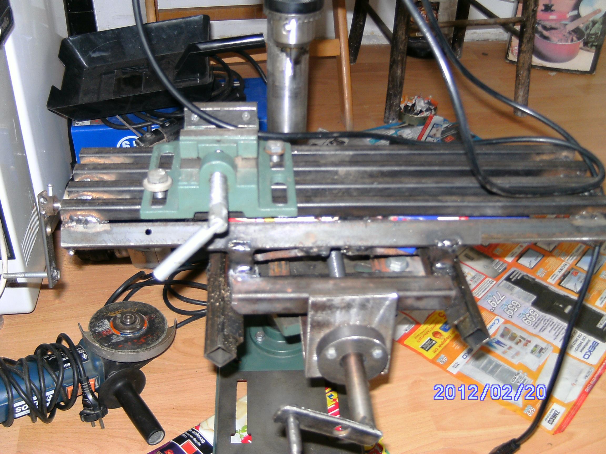

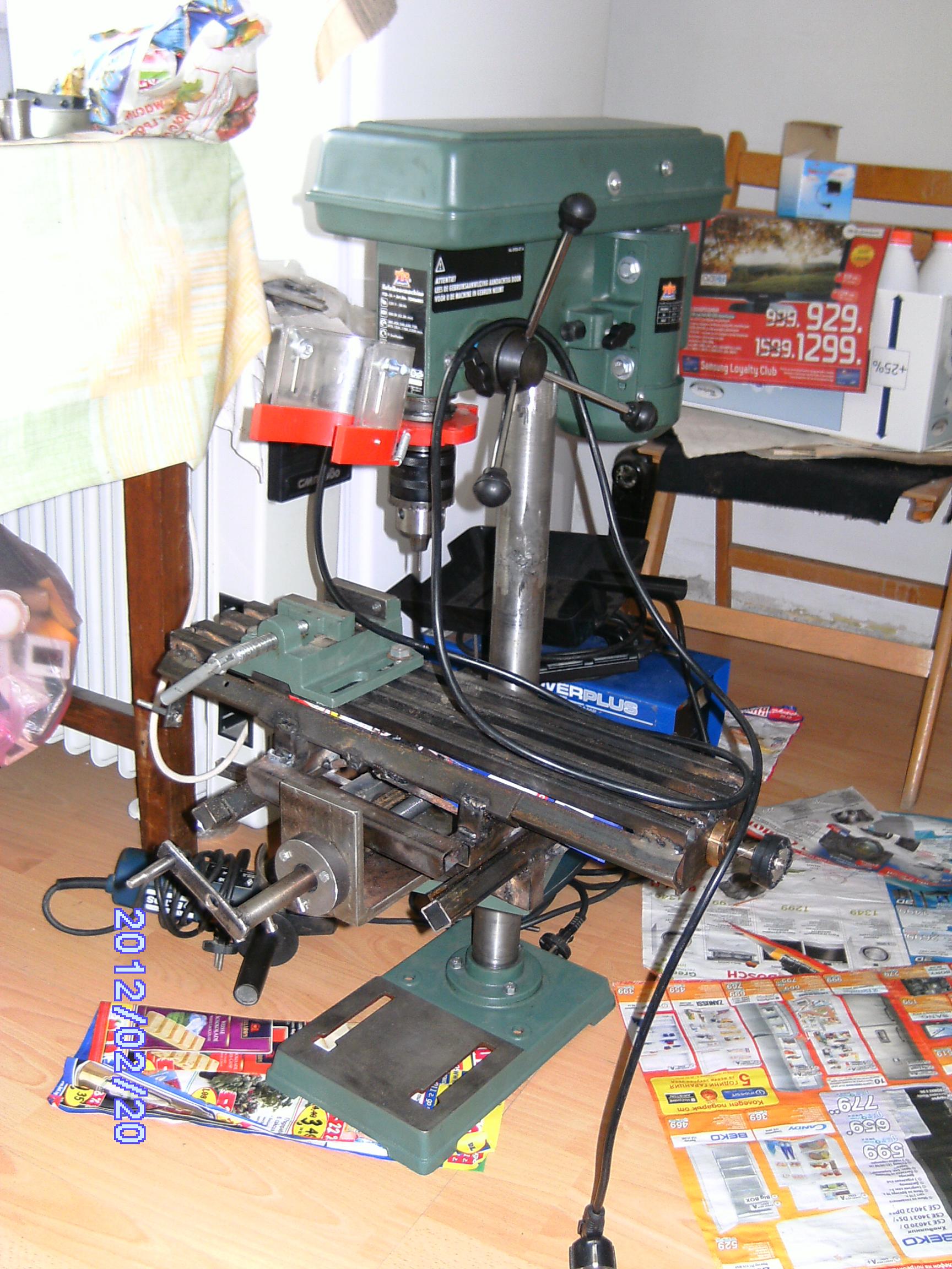

Ето я и моята машина. Успях да я довърша. 2 д масата е правена от винкели винтовете са
наразяни с плашка единия Х е 1.75мм ( по лесно се работи в инчове с нея ръчно) другия У 2 мм стъпка цената е около 30 лв.
Оправих луфтовете в самата бормашина в телескопа като престъргахме и сложихме втулка ( прави го стругар не смеех да ризкувам трябваше точности до стотни).
Сега няма лувфтове и е центрована перфектно. Удължих тялото .
Пробвах я да стържа платка и си направих една лесна за 1 интегрална схема за инверто на процесора за урпавление. Качих един стругарски нож и престъргах валяче от ламиниран паркет.
Валячето е за правене на платки с тонер от принтер ако представлява интерес ще ви обясня моя разработка е.
Работи чудесно. Сега остава да почна с закачването на двигателите и управлението.

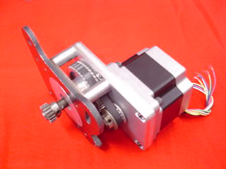

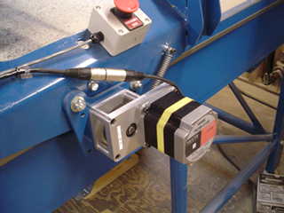

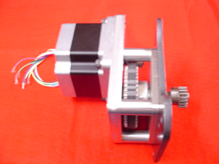

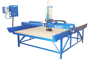

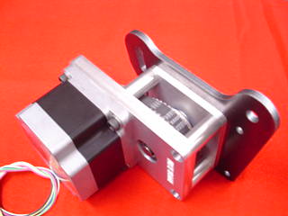

Здавейте Колеги,
Решил съм да си направя една доста голям по размери CNC машина..2500/1500/250мм.,но искам да се допитам до вас ,по някой неща.
Профилите ми ще са правоъгълни от черна ламарина.Задвижването на моторите със зъбни колела и зъбна рейка.
Можите ли да ми обясните откаде да си намеря редуктор,като този на снимките:
Машината която искам да реплекирам е тази:
Ще ви бъда благодарен ако ми помогнете:)
Благодаря
Благодаря
редуктор

mladomo написа:Качих един стругарски нож и престъргах валяче от ламиниран паркет.За тонер и ютия знаех, ама за валяче не бях чувал. Сигурно е интересно, можеш ли да пуснеш подробности в другата тема - за електрониката, че и там замряха нещата? Щом е твоя оригинална разработка и искаш да я споделиш, сигурен съм, че и други освен мен биха се заинтересували.
Работи чудесно.

Колеги, и пред мен стои тоя въпрос. Само че по малка машина 1350х1000х150 за плазма.Реиките ми са модул 1 .Малкото зъбно колело е с10 зъба.Проекта е спрян по финансови причини но до 10-15 дни ще го почна/има клиент/. Мога да ги изработя.Където са 3 там са и 9. За цени и условия ако искате на лични ако искате тук Няма проблем.

Аз имам едно генерално питане към тези с по - голям опит. Виждам, че за репликирането на Mechmate колегите burgas61 и shulio са решили да ползват ремъчни редуктори. Проектът, който аз знам, е с директно куплиране на мотора към рейката, само че драйверът е с 10 микростъпки. Въпросът ми е дали някой е правил проба и дали може да каже всъщност какво се печели при използването на редуктор? Като имам предвид колко стръмно пада механичната характеристика на стъпковия мотор с увеличаването на оборотите, някой има ли информация за съотношението момент/скорост С и БЕЗ предавка?
