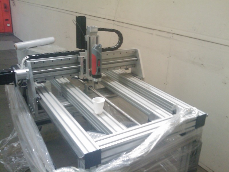

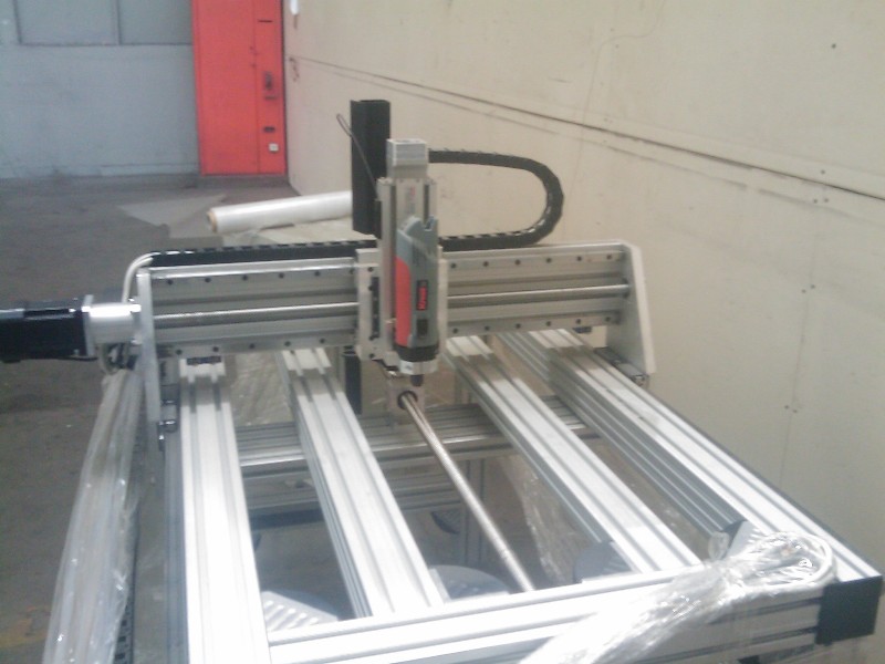

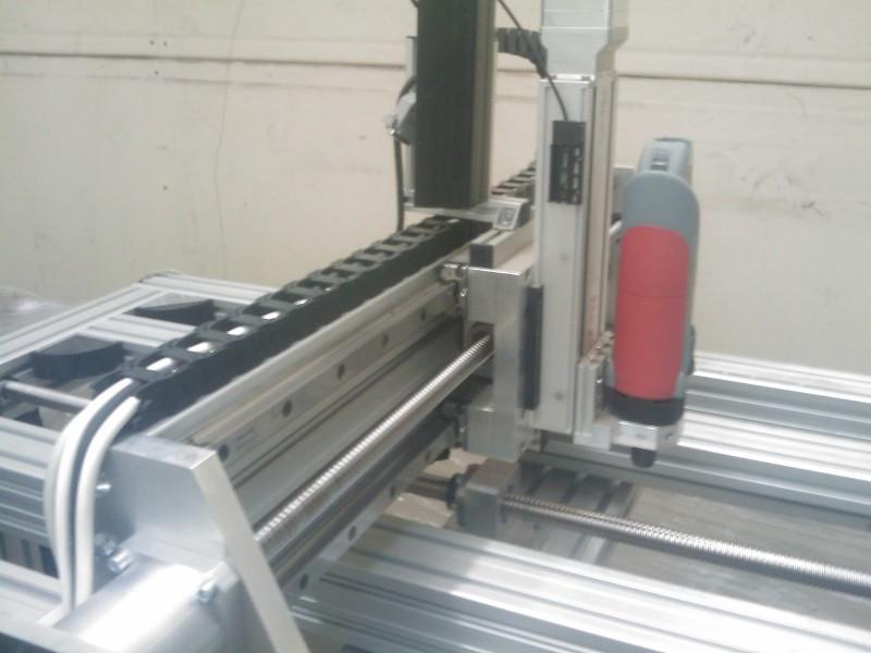

Много жалко, че чак сега виждам темата.... изчетох я на един дъх и разбрах доста неща.
И аз имам разработени 2 такива машини.Втората машина все още не е завършена, но при първите тестове показа чудесни показатели.
Ето и малко ТТ данни:
Разработена е на базата на алуминиеви профили на Bosch Rexroth
Профил 80х80 за основата, гредите за Y e 40х160.
Призматични направляващи и СВД по всички оси.
ос "Х" работен ход 1100 мм, бърз ход 10 м/мин
ос "Y" работен ход 650 мм, бърз ход 7 м/мин
ос "Z" работен ход 150 мм, бърз ход 5 м/мин (поставения в монента модул за ос Z се оказа неудачен и ще бъде заменен с разработен от мен.)
Остава да и сложа само плоча за работна маса и е 100% готова.
съжалявам за качеството на снимките, но са правени с телефон.
velsi - Почетен майстор
Много добре изглежда, но защо е направена толкова ниска? Ако трябва да се работи по-висок детайл какво правим? Аз много се чудих на каква височина да направя страниците и накрая си оставих 100 мм просвет.
Абсолютно си прав Велси. Даже съм направил корекция на страничните детайли, за да стане по-висока.
Но така или иначе идеята беше на машината да се работи главно листов материал. Вратички за кухненски шкафове, гравиране и т.н.
Но наистина се получи много здрава и фрезова дурал като сирене, затова съм решил да правя тази доработка.
