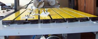

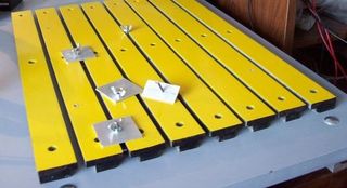

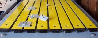

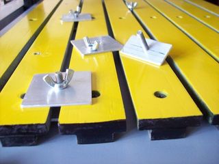

svetliopi44 написа:
Чудесна идея ... =D>
Аз направих моите Т-канали от ламиниран паркет :-D
Получи се изключително здраво,надеждно /повече отколкото е необходимо/ и бюджетно :wink:
Мисля.че технологията от снимките се разбира.

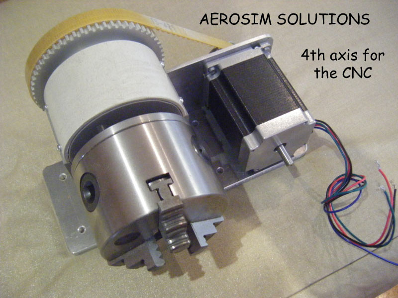

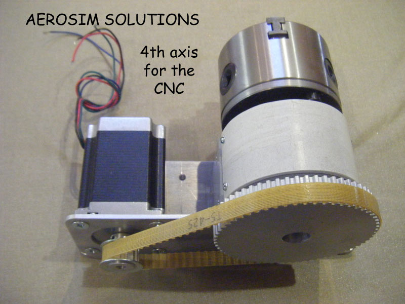

Другия вариант е да ползваш зъбни колела с голяма разлика. Колкото ти е нужна. Ето пример:
Дай линк към този редуктор.
velsi - Почетен майстор
Няма нищо интересно освен снимките
http://www.mycockpit.org/photopost/show ... -c&cat=684
STEPER - специалист
velsi написа:
OK.
Не знам засега какви ще се резултатите от такава предавка със зъбен ремък.
Сега като въртя моята се получава някакаъв пружиниращ ефект едва забележим при обръщане
на посоките и при спиране.
Мотора работи с 2А ток.Зъбния ремък обгръща колелата повече от 180 градуса и там луфтове няма.
На какво се дължи това засега не зная. :?
При винтовете такова нещо няма.Може би това е ефект при ремъчните предавки.
