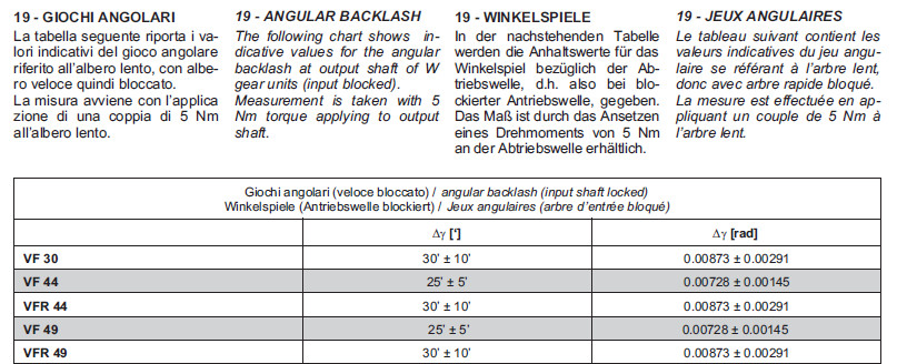

angelfilev - специалист
STEPER, видях, че търсиш "червячна предавка" - редуктор. За да се избегнат грешки мисля, че тук е полезна следната информация: BONFIGLIOLU е световна фирма и един от големите вносители на редуктори в България. В каталога им
http://bonfiglioliproduct.pleiadi.it//s ... 47_r10.pdf
стр.48 има данни за ъгловата задължителна хлабина.
Червячните редуктори не са пригодни за "въртяща ос" !

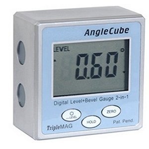

MrMurdjo написа:
Всъщност аз влязох да попитам нещо колегите. Бихте ли споделили кой как юстира машините.
Например с това.
Magnetic Angle Cube
Features:
Super large reversible LCD display
CNC machined aluminum body
U.S. made Navigational sensor for tracing sea level
Measure relative bevel
Embedded strong magnets on three sides
Measure range: 360 degrees (4 x 90)
Resolution: 0.05 degrees
Accuracy: +/- 0.2°
Standard 9V battery (250hrs)
Tangent tilt rate %, shows tilt in %
Magnetic Angle Cube.JPG (15.61 KиБ) Видяна 15523 пъти

angelfilev написа:
Ако отвориш който и да е учебник по машинни елементи ще видиш, че и за резбовите съединения е регламентирана съответната хлабина. Ние обаче правим гайки без луфт, прилагаме смазка и всичко това работи, въпреки регламента.
