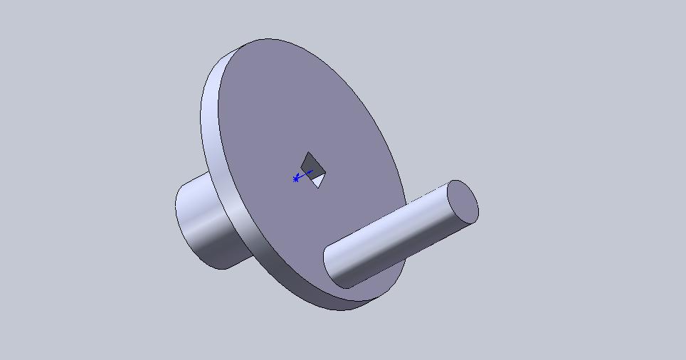

В момента уточнявам дължините на винтовете и имам един въпрос към напредналите с опит :hilfe: : Трябва ли в срещуположния на двигателя край на винта да се предвиди ръкохватка за ръчно преместване?
MrMurdjo - майстор
Не е задължителна. На моторите, чиито вал излиза от двете страни, обикновено се слага на свободния край. Такава ръкохватка служи за местене само при ремонт по машината и спряно захранване. При активни мотори едно, че е трудно да се превърти, защото моторите се стемят да задържат позиция, второ - не е желателно, защото предизвиква нежелателни и вредни индукционни процеси в намотките, а от там и в управляващите контролери.
Аз на моята съм направил на края на опашката на винта две плоски засечки за малко гаечно ключе, с което да въртя, когато трябва да преместя на ръка.
dobrev - специалист
MrMurdjo написа:
Благодаря за идеята. Ще направя свободния край на винта на квадрат и ще ползвам ръкохватката от чертежа, която да се маха, когато не се използва.
MrMurdjo - майстор
Именно, с една ръкохватка, ако всички имат този квадрат, може да местиш, която ти трябва. А когато не е нужна, няма да се мандахерца като излишен (дис)баланс :)
