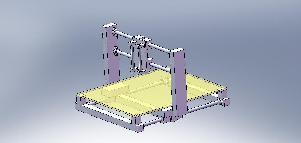

Днес ми доставиха Контролер 3AX/OPTO и Драйвер SMBP2A5-FIX, засега само един брой за проба. Машинката ще е събрана от ал. профили 40х40 и 40х80 и ще изглежда нещо такова. Винтовете от Улмер - 16х4 с трапецовидна резба. Имам въпроси към напредналите: Тези мотори от EXOROR: 57BYGH311D-12, 57x57, 76, 3.0A, 2.3mH, 1,5N/m дали ще са достатъчно мощни с директно куплиране към винтовете или още от сега да предвидя предавки 2:1 със зъбен ремък?
това е без каретата по ос Z

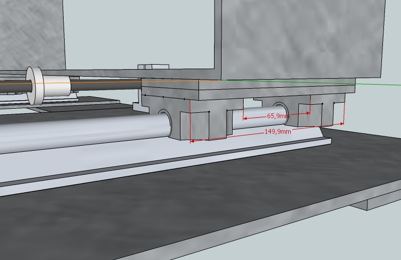

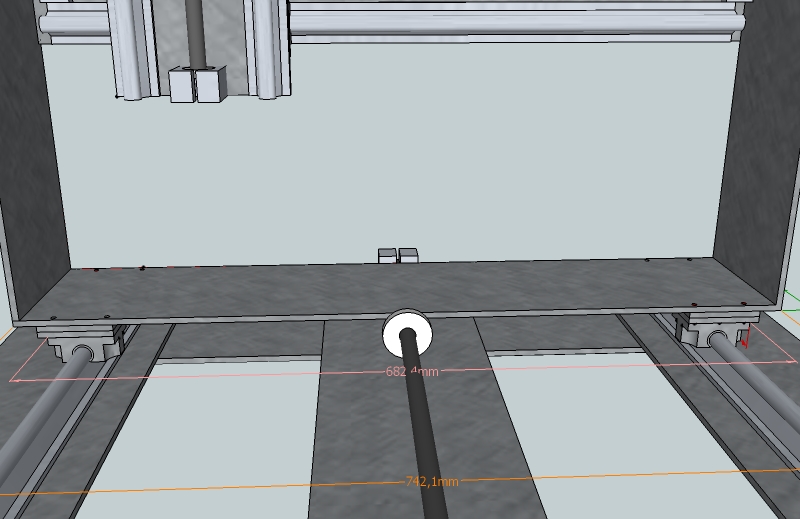

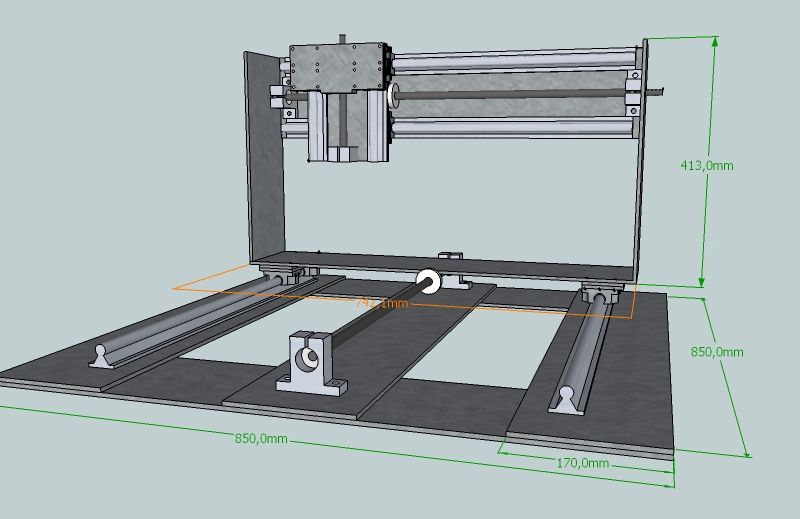

Колеги, тъй като не намерих човек с фреза мисля да направя конструкцията от метал .
Фирмите ми искат много пари ,който са неоправдани според мен.
Въпроса ми е 6мм дали ще е достатъчна дебелина или да вдигна на 10мм.
Направил съм примерен чертеж за 6мм поместен по-долу.
Лазарнот рязане и разпробиване ми излиза по-изгодно.
Цената на един лист ламарина 6x 1000x2000 е 145 лв. и ще ми стигне за цялата конструкция.
С рязането може и да не надвиши 200-250лв.
Пак напомням ,че искам само да подкарам машината с тази констркция за да се уча и ще се дялкат малки проекти с мек материал. После като порастна ще я направя с Al профили.

Освен, че ще стане много тежка, май няма друго. Това пък не е толкова лошо защото по-тежката конструкция гаси вибрациите при работа. Съветвам те да увеличиш разстоянието между направляващите на портала колкото е възможно повече и също така разстоянието между лагерите на оста Х за по-голяма стабилност. Ако трябва компенсирай загубата на ход с по-дълги направляващи

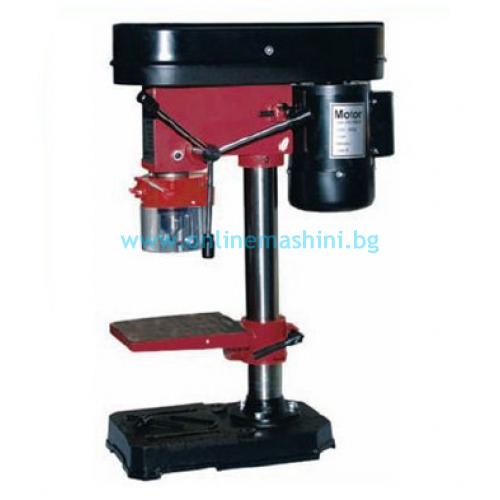

Взех,че си купих за 125 лв. една колонна /500 мм./ китайска бормашина на Райдер. :-D Снабдих се и със съотвтните свредла /плоски перкови за дърво .Доколкото знам беше започнал конструкция от MDF/ и започнах да творя :) като си разбпробих всички необходими отвори.Е вярно е,че мощността на двигателя не е голяма /само 350 вата но внимателно като се работи върши работа.Особено голямо внимание обърнах при сглобяването на бормашината.Наложи се да я сглобя на нивелирна маса с лазерен нивелир така,че при монтажа на колоната да се получи точно 90 градуса. От резултатите съм доволен

А дали е удачно да се използват такива направляващи с лястовича опашка за остта X,като имам пред вид посоката на действие на силите?

Според мен страниците на портала ще се усукват при тази конструкция.

Според мен избраната конструкция е прекалено скъпа за целите, които си поставил, но това си е личен въпрос. Тези лагери и направляващите, които си избрал са не по - малко от стойността на материалите + лазерната обработка. Подозирам крайна цена на проекта над 1000 лв. За обучение е много (по моите стандарти).

Според теб 6мм ще са достатъчни ли?
