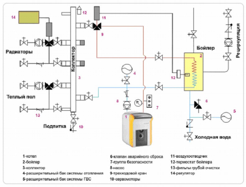

Ето схемата:
Това е изпитана от практиката принципна схема.Трябва обаче да се направят точни изчисления за всеки конкретен обект.

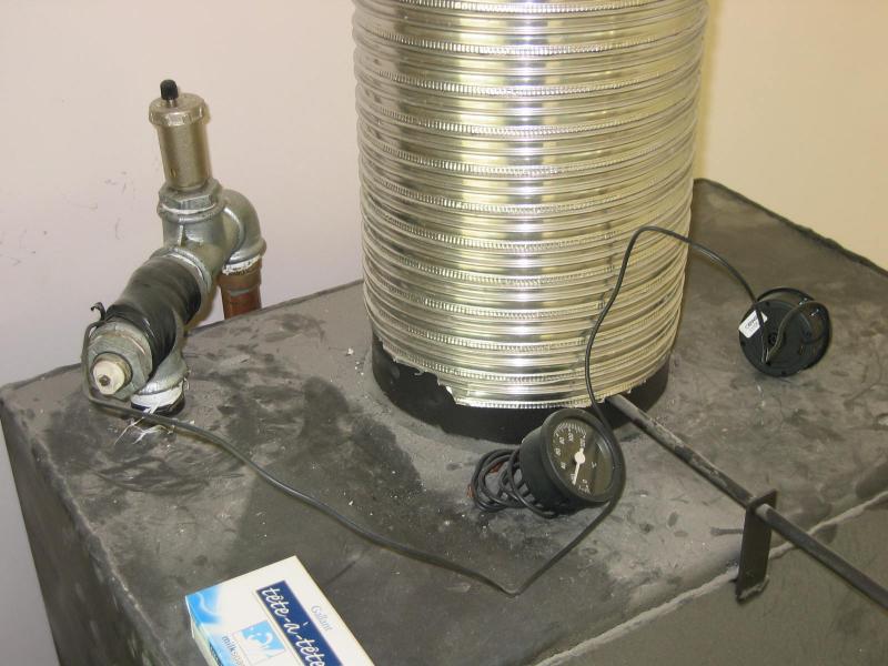

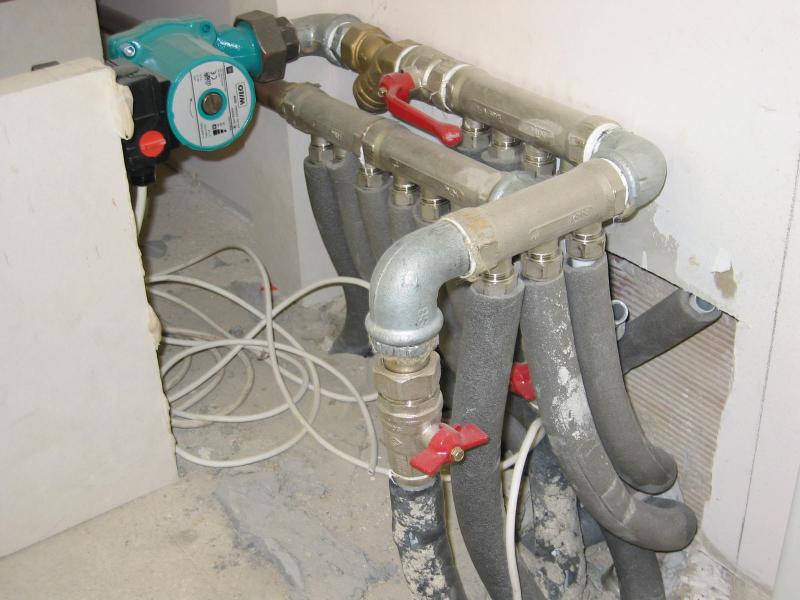

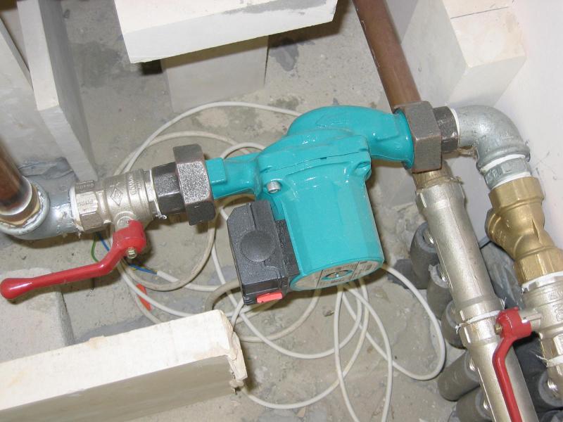

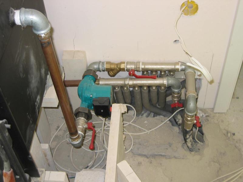

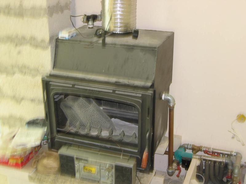

"olegbg - помощник
Там където работил, хора правили парно. Аз направил снимки за всеки случай.
Takezo Sensey - модератор
Здравеите , така сега като за 80 квадрата може и без колектори , аз отоплявам 110 , с камина 18 кв . Първо изчисли необходимата мощност 80кв.м. по 2.60 височина , това прави 208 кубически метра по 65 вата мощмост , усреднена при средна изолация получава се 13.5 кв . Значи , камината трябва да е принеррно като моята , да има запас от мощност а и КПД-то им е 60-70 % , после като го измислиш това ми пиши на лични съшбщения за да ти обясна по натам :!:

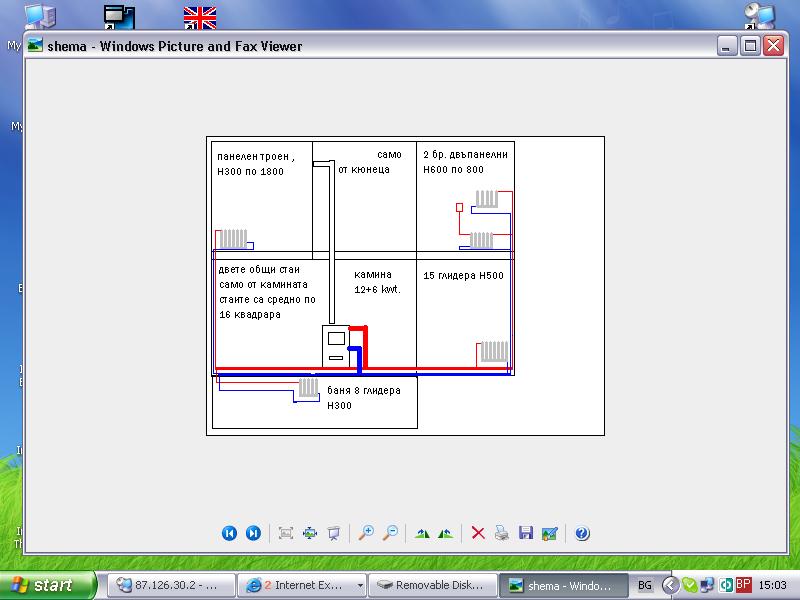

доста късен отговор , но ако още има интерес ще се опитам да направя схема , на моята система
[quote="angel_ov"]има![/quote
Е начертах , не като да не съм с "PAINT" -a ама не мога да я кача, много е голяма , 351 кбт. Не съм в час с компютрите не знам как да я намаля.Кажи друга програна или дай скайп , по скайпа ще мине.
p.s. въпреки всичко се преборих \:D/
