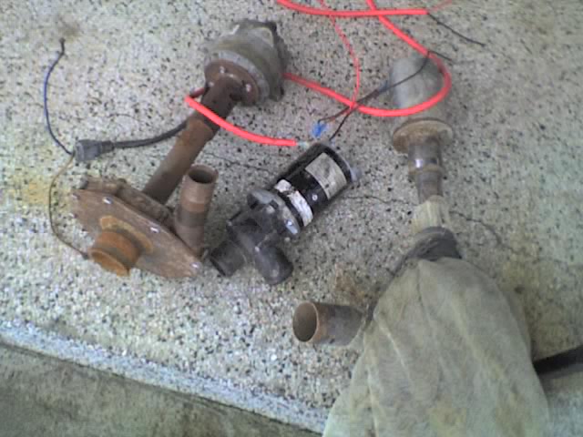

torbalan написа:
Помпата няма магнити. Ако ще я ползваш, като турбина - трябва да и пуснеш вода под налягане от всмукателната страна. Може и да завърти, но КПД ще е малко. Все пак не е турбина, а помпа.
От наобратно да влиза водата пак ще се завърти турбината (работно колело). Това поне съм го пробвал на живо като не сработи ОК (обратната клапа).
ktamen - специалист
Ето тези помпи са с магнити. С магнити са и разните осушителни помпи за яхти и още много други. От където и да се пусне водата, помпата ще се завърти и в двата случая. Струва ми се, че Торбалан е прав, че ако я пуснеш от входа, КПДто ще е по-добро, но пак ще си остане ниско. Ще пробваш и в двете посоки.
Такъв генератор ще дава постоянен ток, и напрежението ще са променя в много широки граници. За да го направиш използваемо ще ти трябват разни допълнителни електроники, акумулатори и прочее. Ако ти трябва ток само за лампа и музика, значи 220В не ти трябват. 12 или 24 прав ток също ще ти свършат работа.
Ако си намериш читава турбина е най-добре да си потърсиш и истински генератор и да ги вържеш двете. Аз имам един генератор 3,5кВт, който май ми е излишен.
maleeeestrax - специалист
Ако се използва стар генератор и някаква турбина движена от водата обороите могат да се регулират чисто механично и с голяма точност без никаква електроника.Мисля че всички знаете как :rock:
kozl - майстор
Аз не знам как, но на генератори с ДВГ има центробежен регулатор свързан с газта към двигателя. Същия може да се ползва като управлява СК към турбината. Всички се досещате, че този СК е по специален :roll:
Решение за TV - самоделна турбина, генератор 2 употреба от кола, UPS 2 употреба от РС и акумулатор, че този от UPS ще е сдал. Всичко това може да се набави за под 100 лв.
За генератора от кола точността в оборотите не е от значение и струята през турбината може да не се регулира с ОВ.
Подсещам, че повечето генератори са с вградено реле регулатор на напрежение, но примерно ладовия е с външно такова. А регулатора си е необходим.
mar80 - специалист
Ако сложа алтернатор от кола няма ли да е по-добре да взема един инвертор (намират се до 70 лв.) вместо UPS. И при двата случая задължителен ли е акумулатора при условие, че генератора подава постоянен ток 13.8-14.4 волта. UPS ако го взема втора ръка и батерията му е скапана за мен е излишно да я сменям.
zmiori - специалист
Ще ти трябва източник на 12 волта. Нали трябва да захрани възбудителната намотка.
Акумулаторите за УПС са по 20-25 лв.
Проблема ти е турбината после ще намериш какво да завъртиш с нея. Моето мнение е че с качествена турбина качествен "ток".
Ладовите са слабички. Имах Самара тя е с вграден регулатор и най "якия" бе 61 А.
