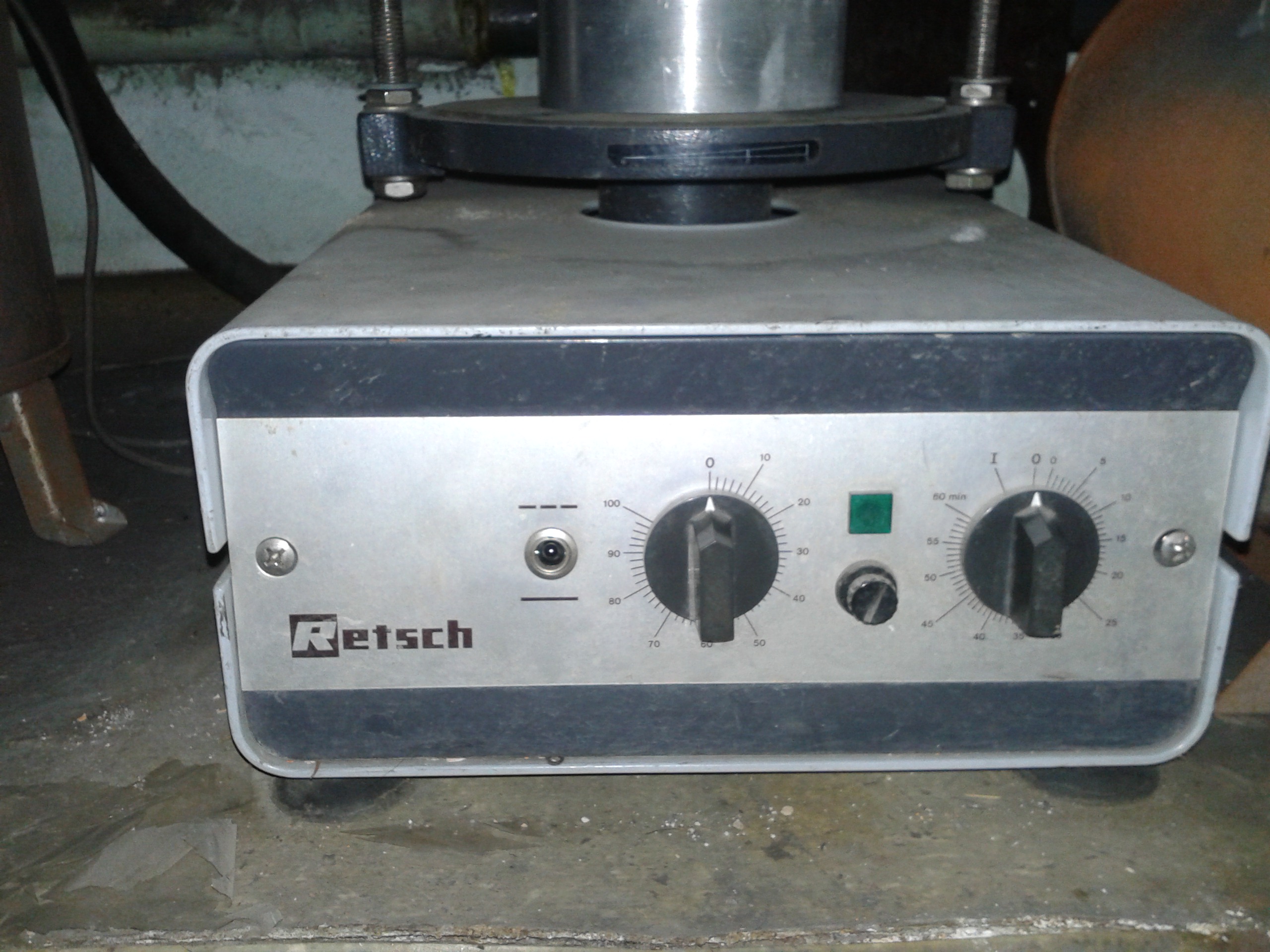

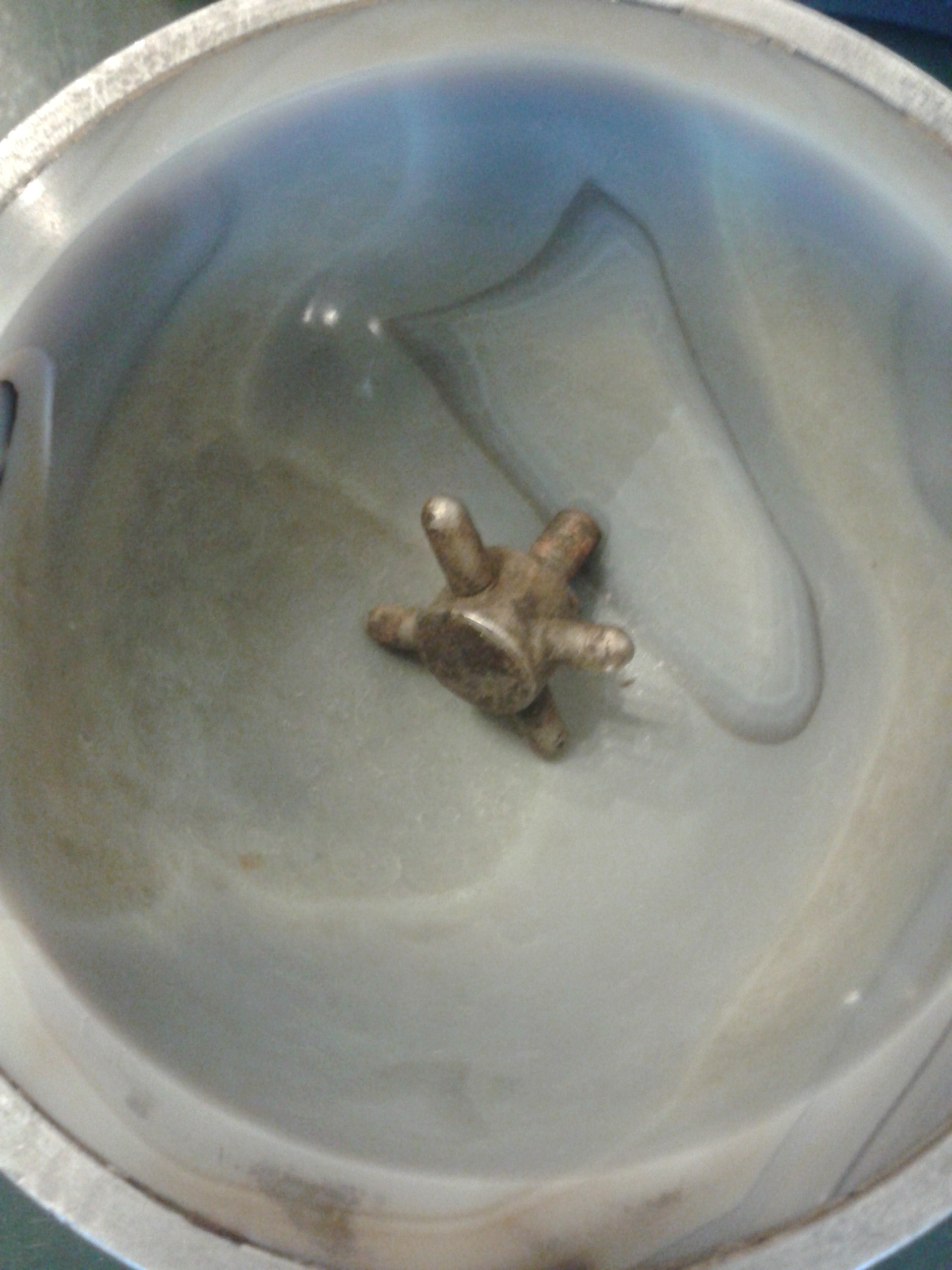

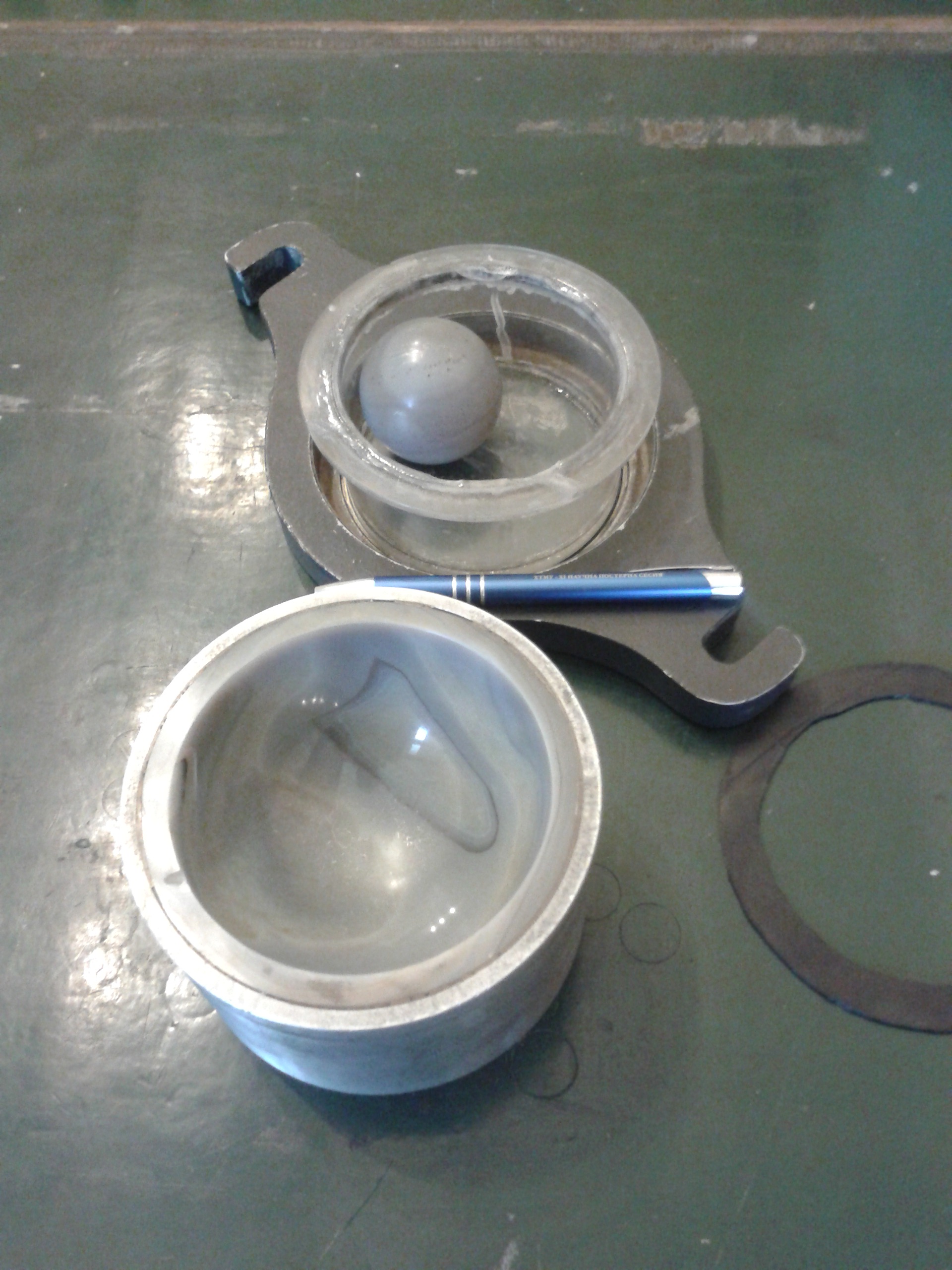

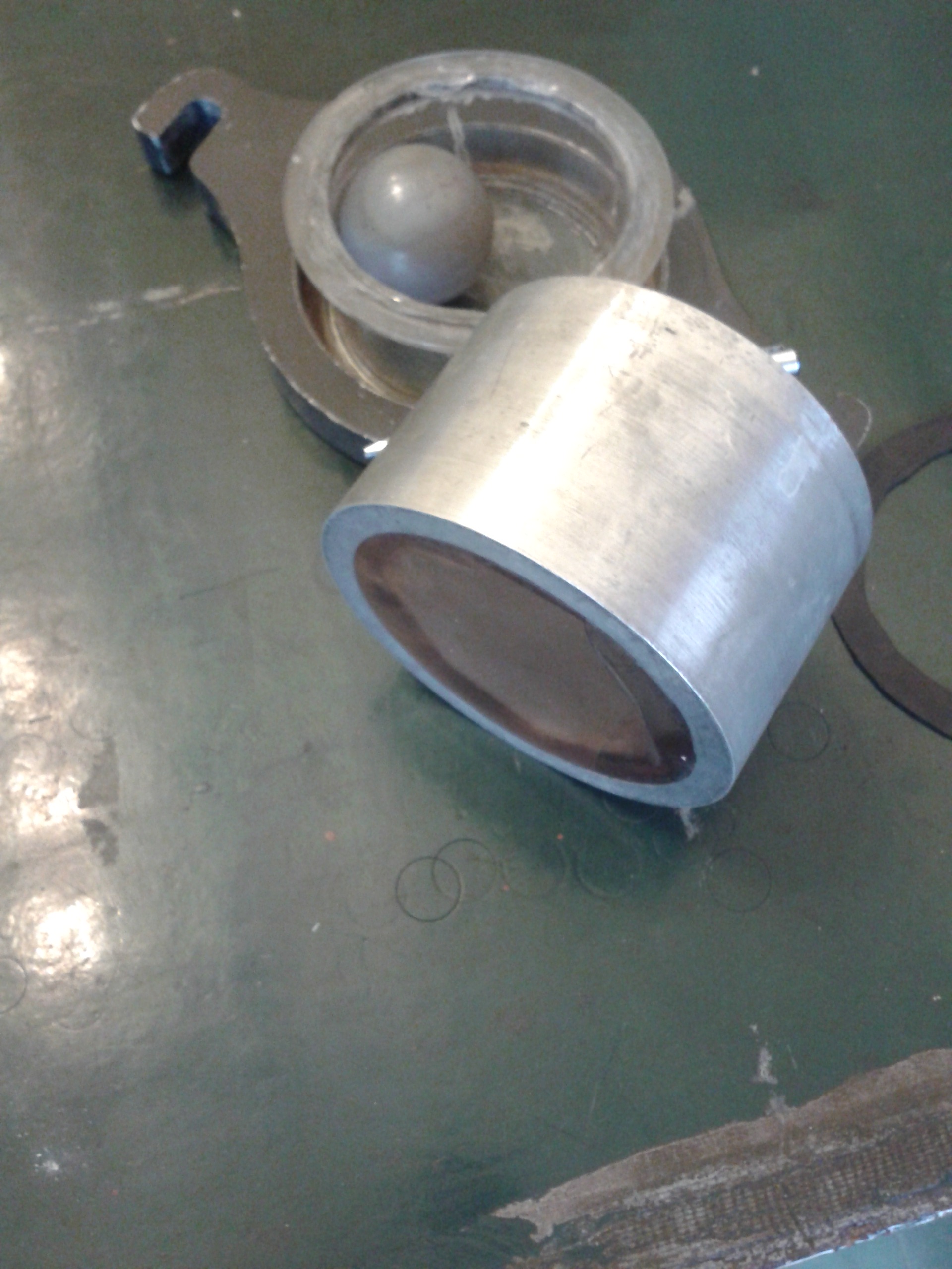

подобна на туй е, реални снимки привечер
хаванче подобно http://www.ebay.com/itm/100ml-Agate-Lab ... 0838532691

Ахатът е мек камък, какво мелиш?
:-) Купих си от Метро голямо гранитно хаванче, да си смиламе разни зърна и познай - самото хаванче се намля. И сега си е декор

нещо бъркаш, а може и аз де, ама едва ли.
http://www.gemselect.com/gem-info/gem-hardness-info.php
т.е. от твърдите е, мисля че на единия линк предния пост беше някаква циркониева, тя е малко по-твърда.

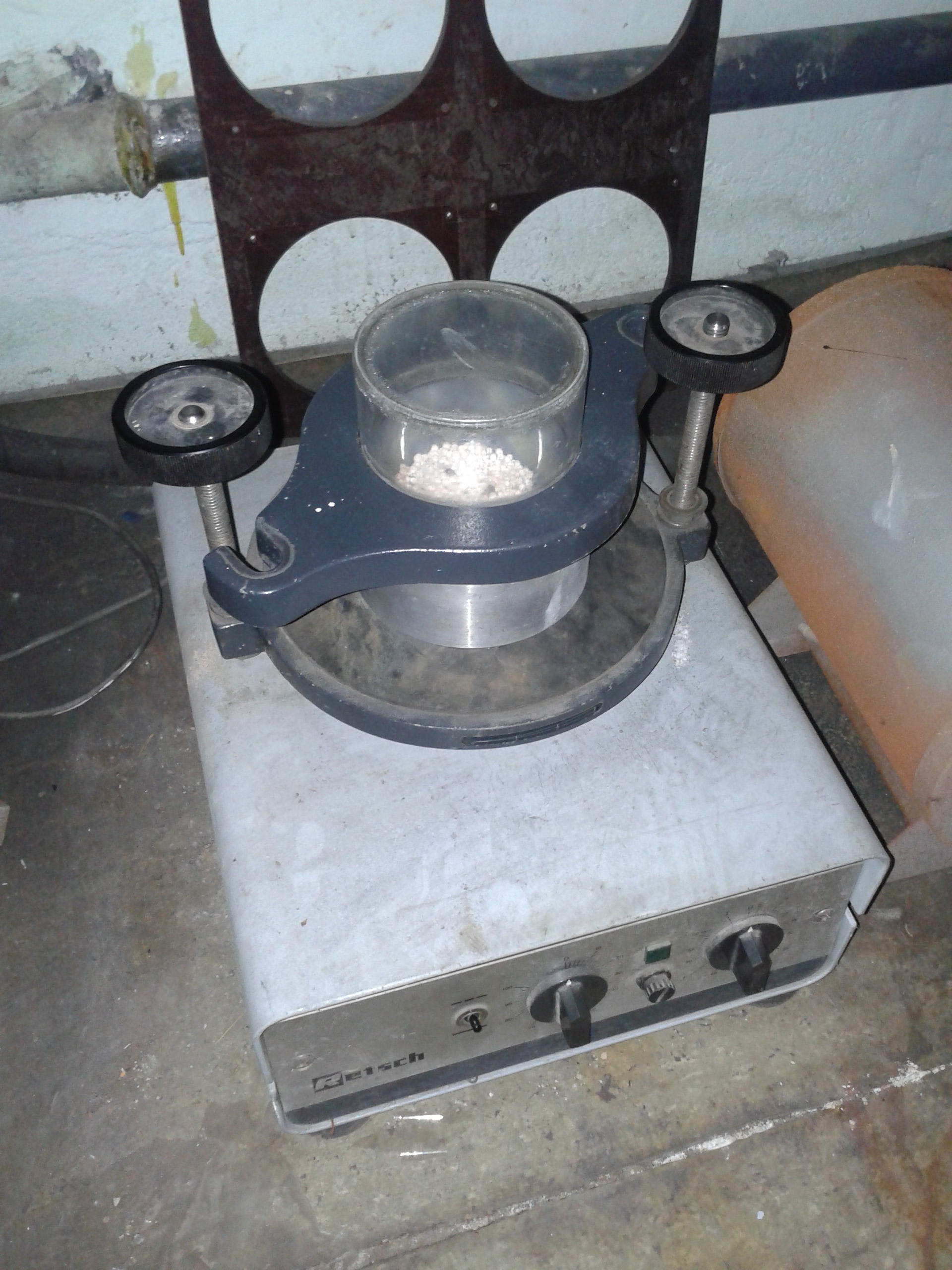

иначе меля всякакви неща, досега не ми се е опънало нищо. Верно като количество са 2-10 грама.
Диамантена, не знам дали има, а и да има цената ще е... по-добре ръчно :D

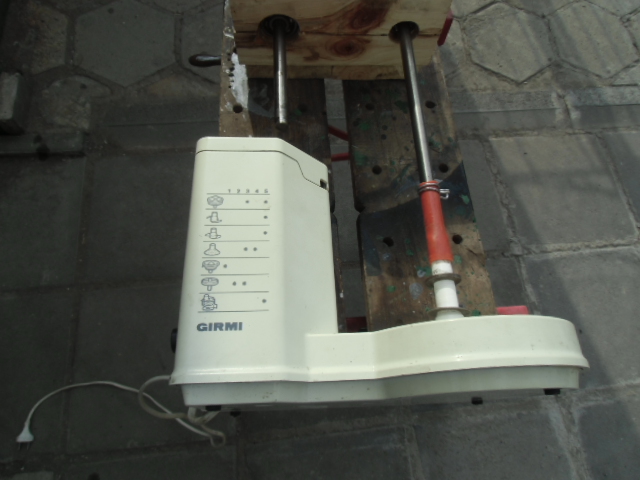

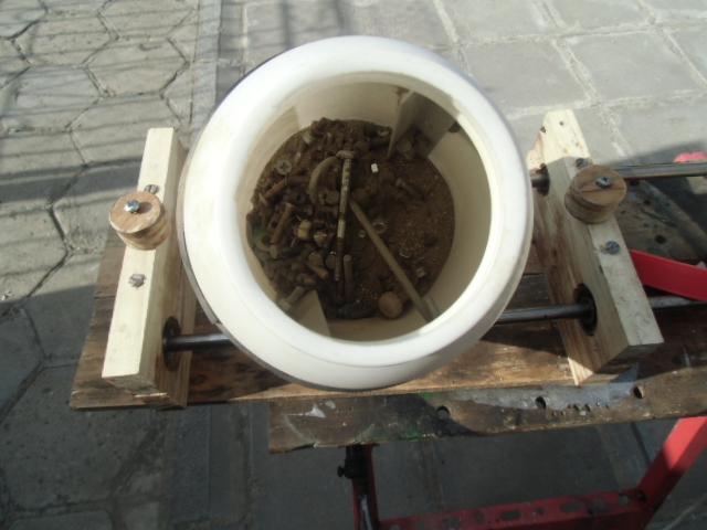

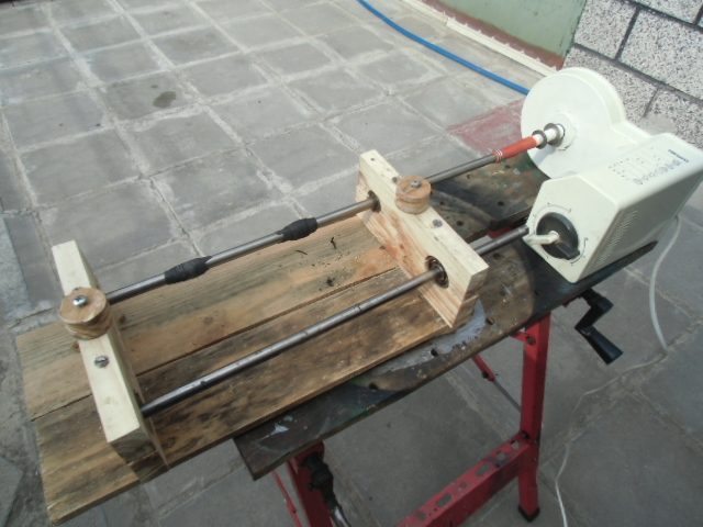

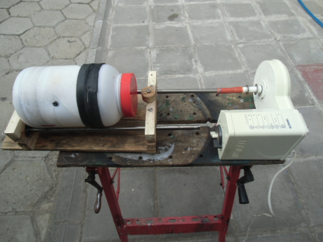

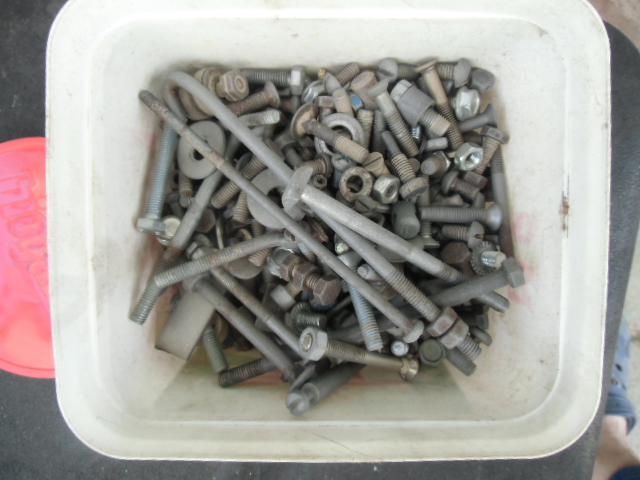

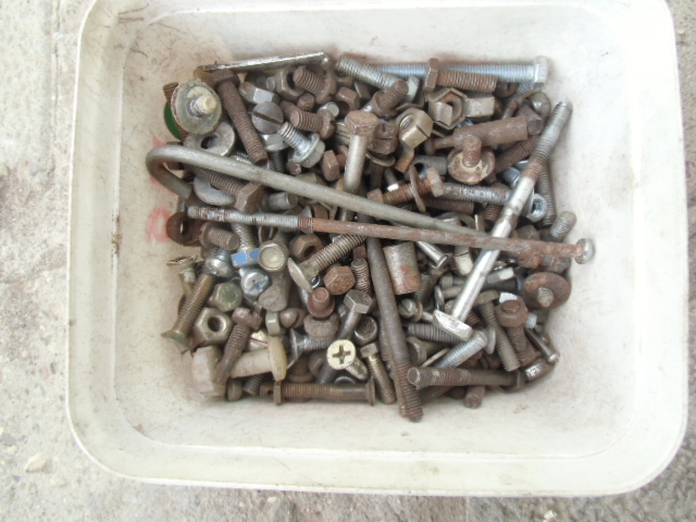

Моята мелница я направих от домакински уред с 5 позиции , два вала, четири лагера,дървен материал , бидонче и скрепителни елементи . Най- добре работи на 2 скорост , където оборотите позволяват материала на се премята. Предаването на въртенето става с парче маркуч.За един час въртене се изчистиха болтчета и гайки от Ф3-5 мм,около килограм и четири шепи пясък
Има още

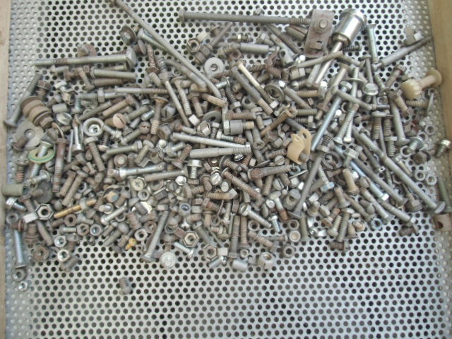

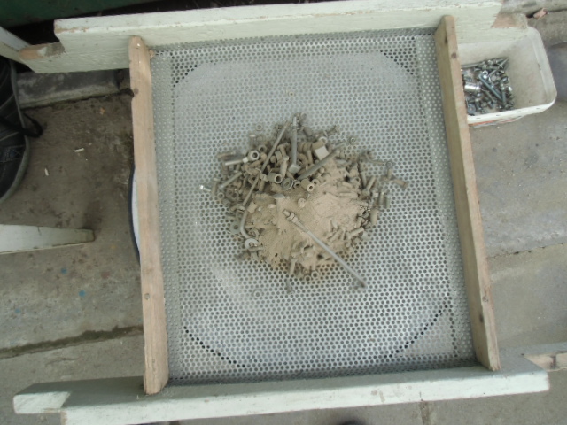

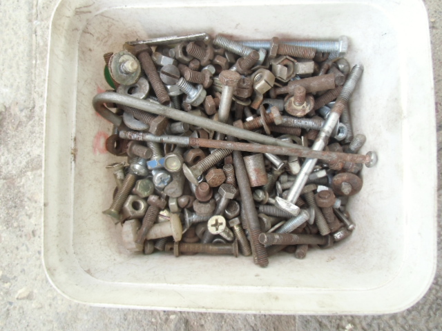

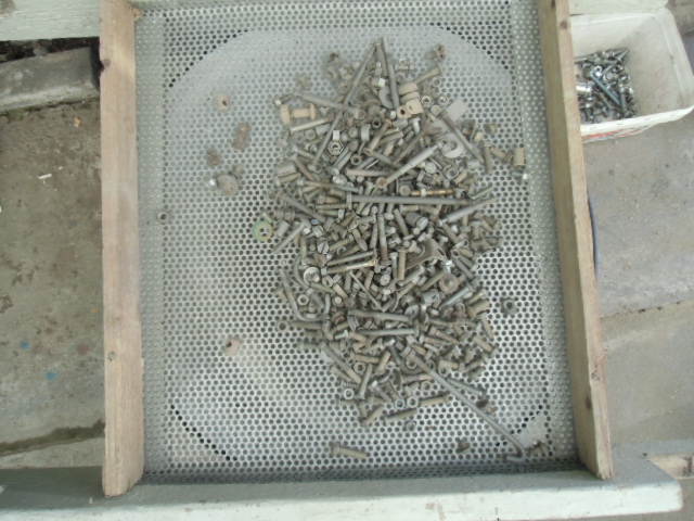

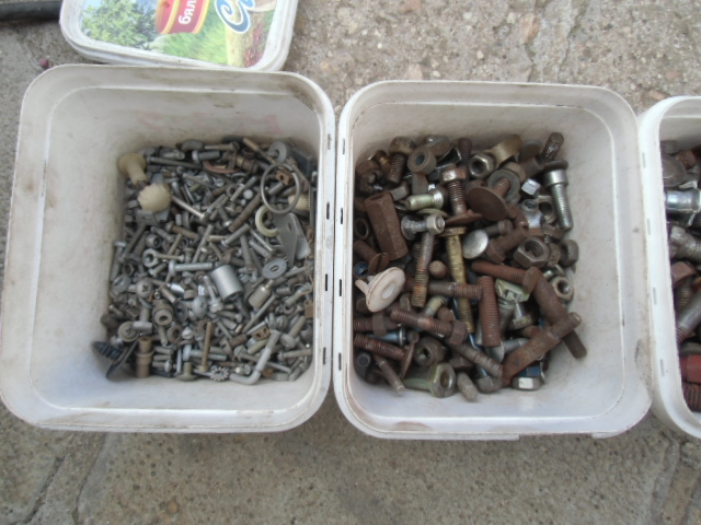

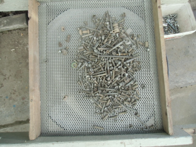

shotik - майстор
Вижда се разликата в изчистените и неизчистените . Изсипвам всичко в сито над леген , пресявам, с въздух от компресора продухвам от прах и подреждам.
