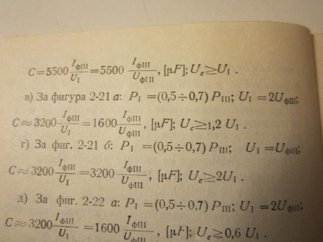

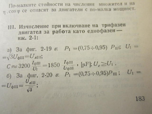

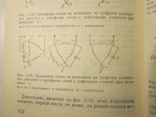

П. Петков - специалист
От книгата на Ганчо Божилов и Манчо Дойчинов - "Електрически машини с малка мощност":
Picture 243.jpg (53.8 KиБ) Видяна 2369 пъти
Picture 241.jpg (47.78 KиБ) Видяна 2369 пъти
Picture 242.jpg (48.08 KиБ) Видяна 2369 пъти
