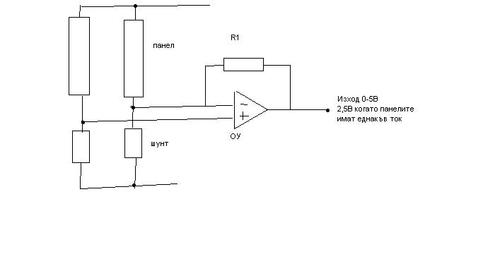

За точна схема трябват повече параметри. Иначе това е принципната схема и с R1 се подбира нужното усилване на сигнала от моста:
Предполагам после ти е ясно - над 2,5В пуска мотора наляво, под2,5 надясно с някакъв хистерезис. Ако се добави по още един ОУ самостоятелно е възможно да се следи тока който дава всеки панел като неговото усилване се наглася така че при максимален ток напрежението на изхода да е макс 4,5В примерно и ако се повиши над тях да записва неизправност.

Не виждам някакво предимство на операционния усилвател пред диодите, но...
Нещо не ми става ясно как ще работи тази схема?
Да предположим, че двата панела са в равновесие - откъде ще дойде 2.5V на изход на операционния усилвател?
На шунта се получава напрежение отрицателно спрямо масата. Поради тази причина и схемата на edemy2001 няма да работи - Ардуиното не може да мери отрицателни стойности.
ivanovbg - майстор
Диференциалния усилвател усилва само разликата на напрежението. Когато разликата е 0,0В изходното напрежение е пак 0. Нулата на изхода може да се регулира-манипулира и като зададеш, че 2,5В са ти 0... Примерно тук - Изображение на първо и пето краче се подава напрежение с което може да се регулира офсета на изходното.
Все едно настройваш везни :wink:
Ясно нали?
