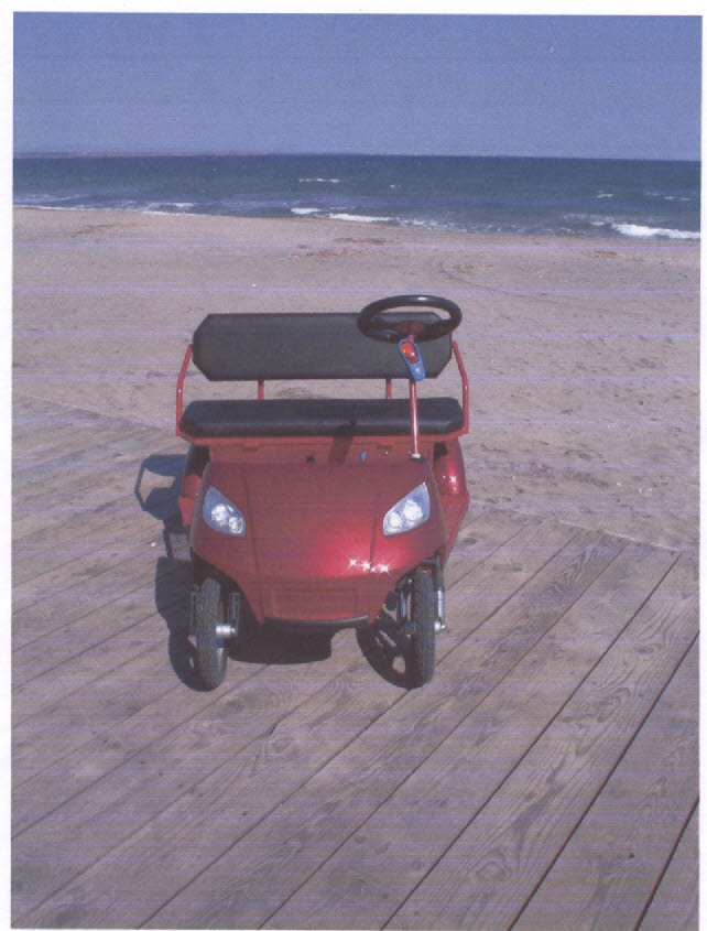

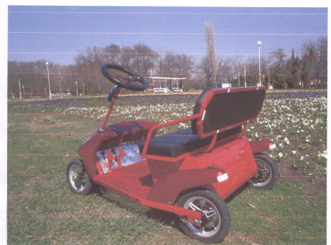

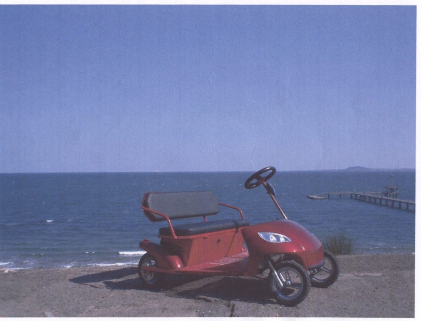

stamenov1 - специалист
Да завива почти на място.
С нови гелови акумулатори в началото в Плевен минава около 35 км.
Не носят много високо скорост. При рязък завой има склонност за обръщане.
Ако се инвестира в друг тип батерии пробега може да се вдигне двойно. Ще и падне и теглото доста. За модели справки при ел. велосипедистите.
Оригиналното задвижване е с червячен механизъм, с цел сигурност, за това няма и инерция. Има лост за отцепване, за да може да се бута.
Имам приятел който ползва такава вече 10 години.

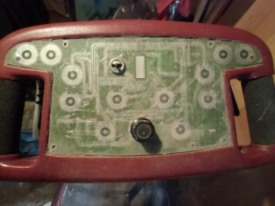

shotik - майстор

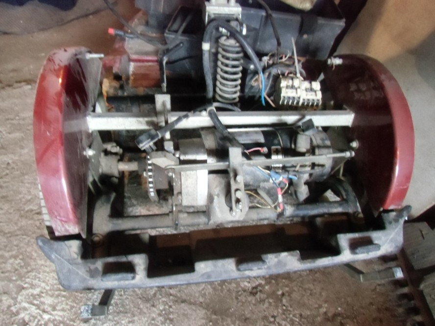

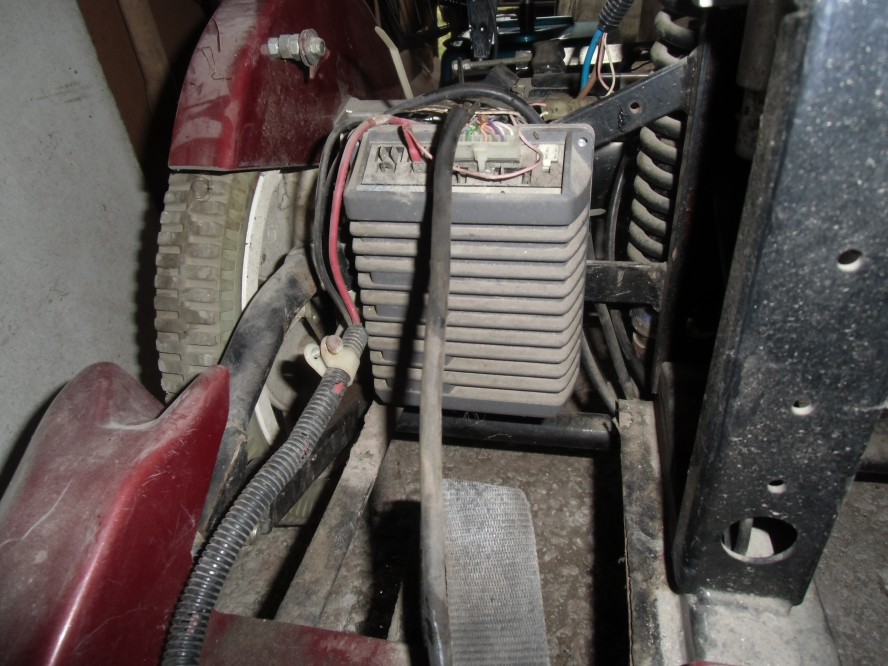

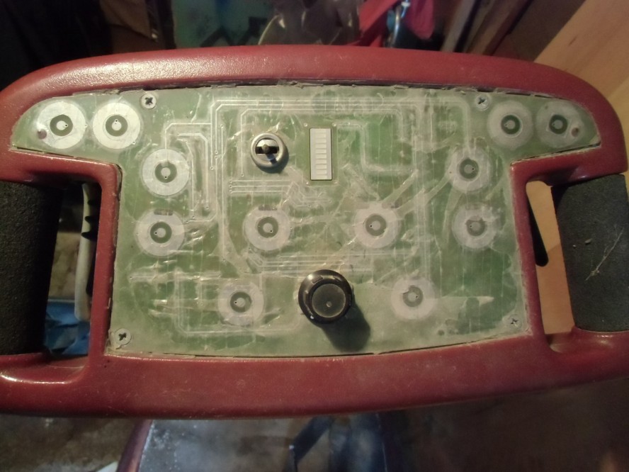

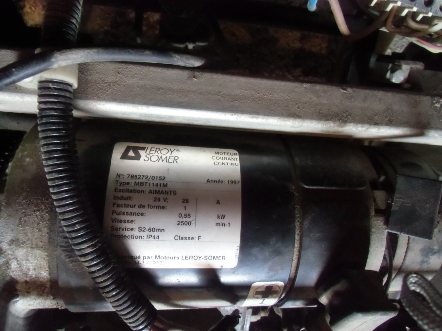

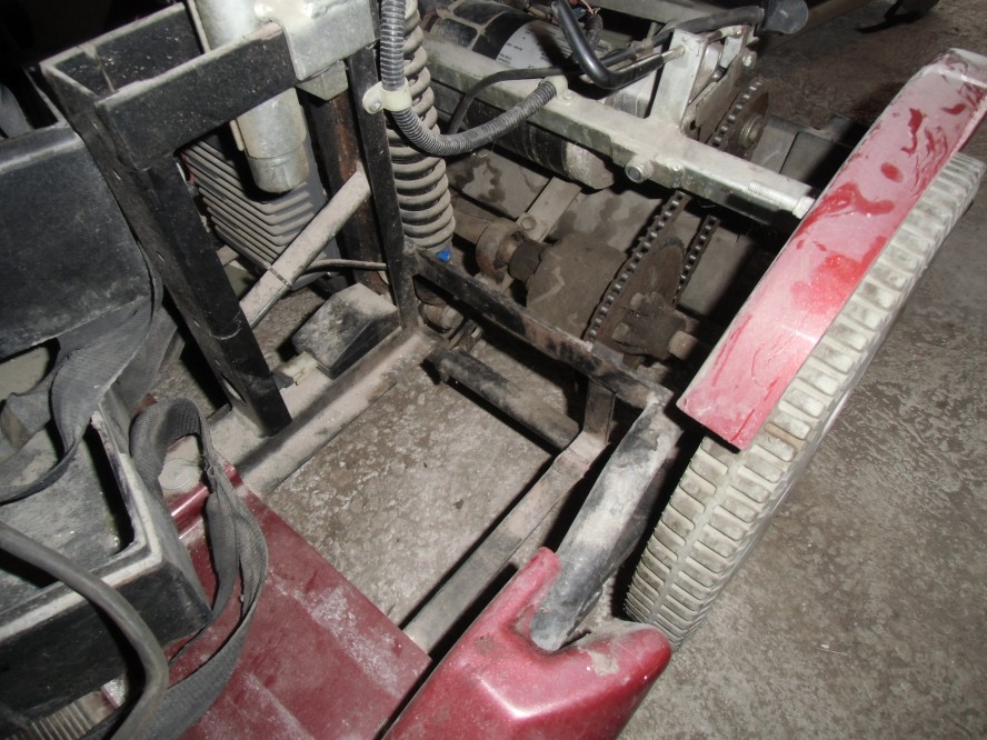

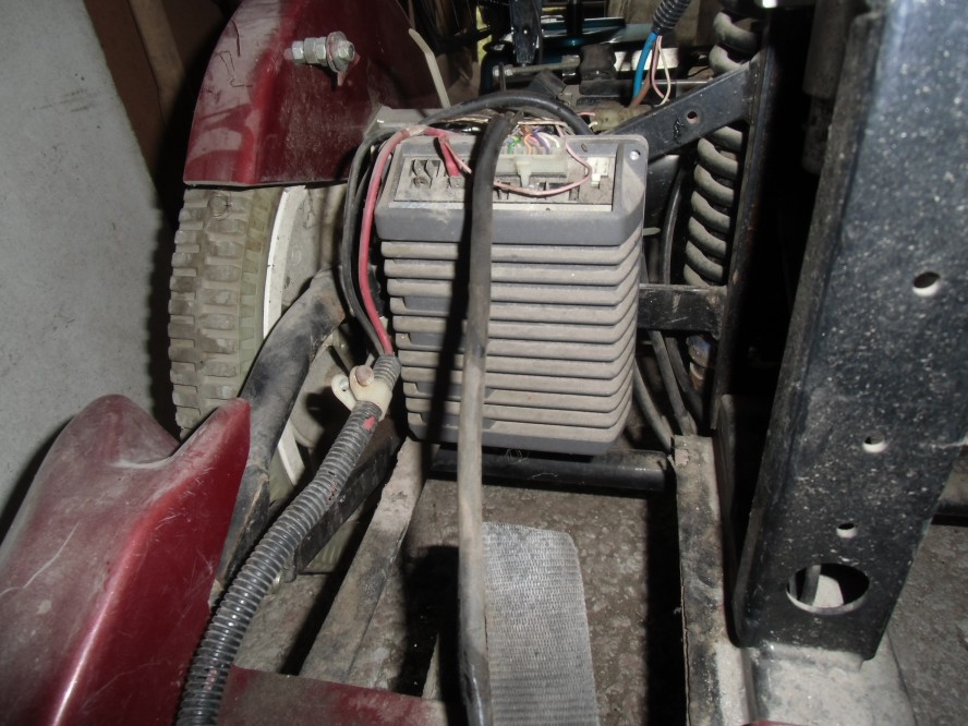

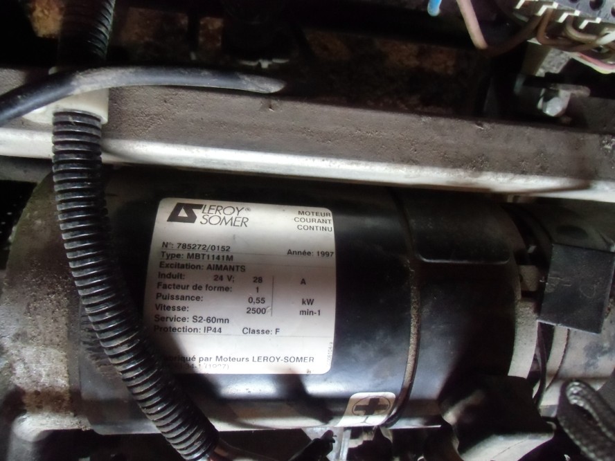

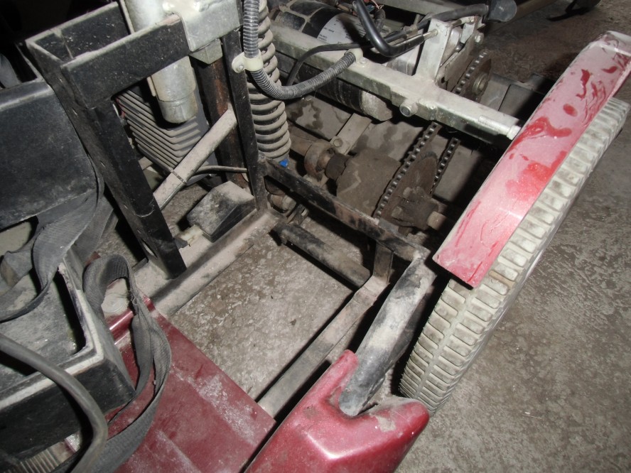

Предавката е верижна,на първата снимка се виждат контактори горе в дясно,които са поставяни допълнително,на другите снимки са контролера и електромотора ,както и таблото на кормилото ,което е в много лошо състояние.
За сега са само тези снимки.

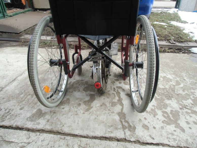

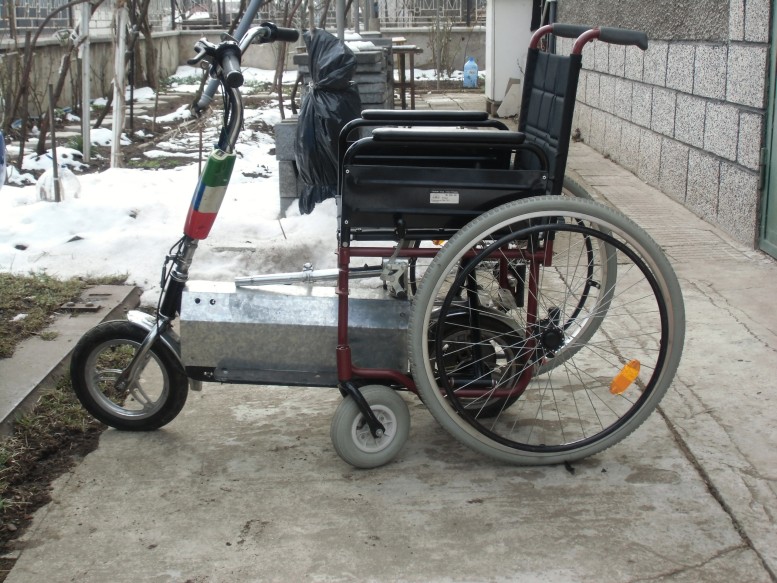

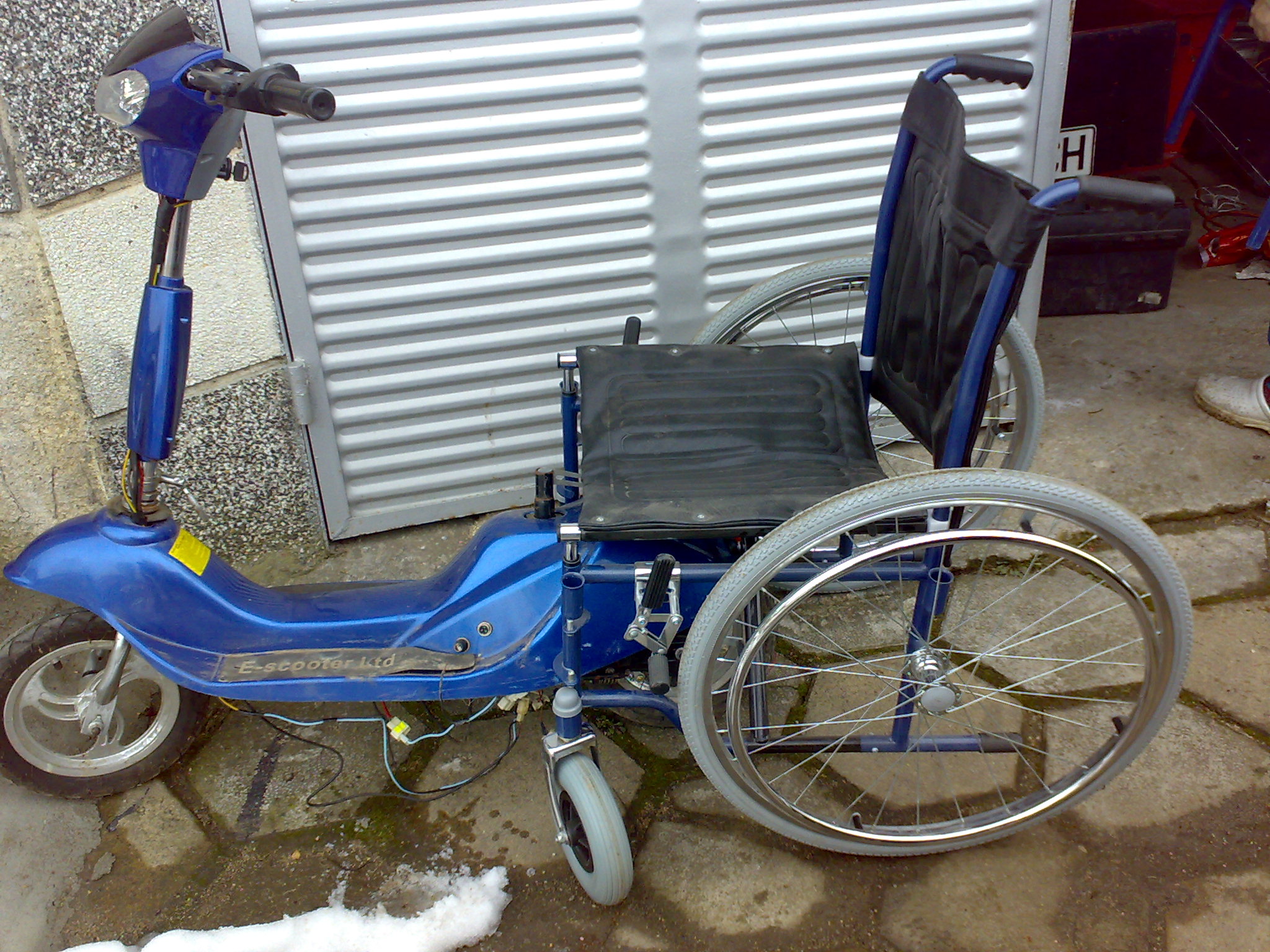

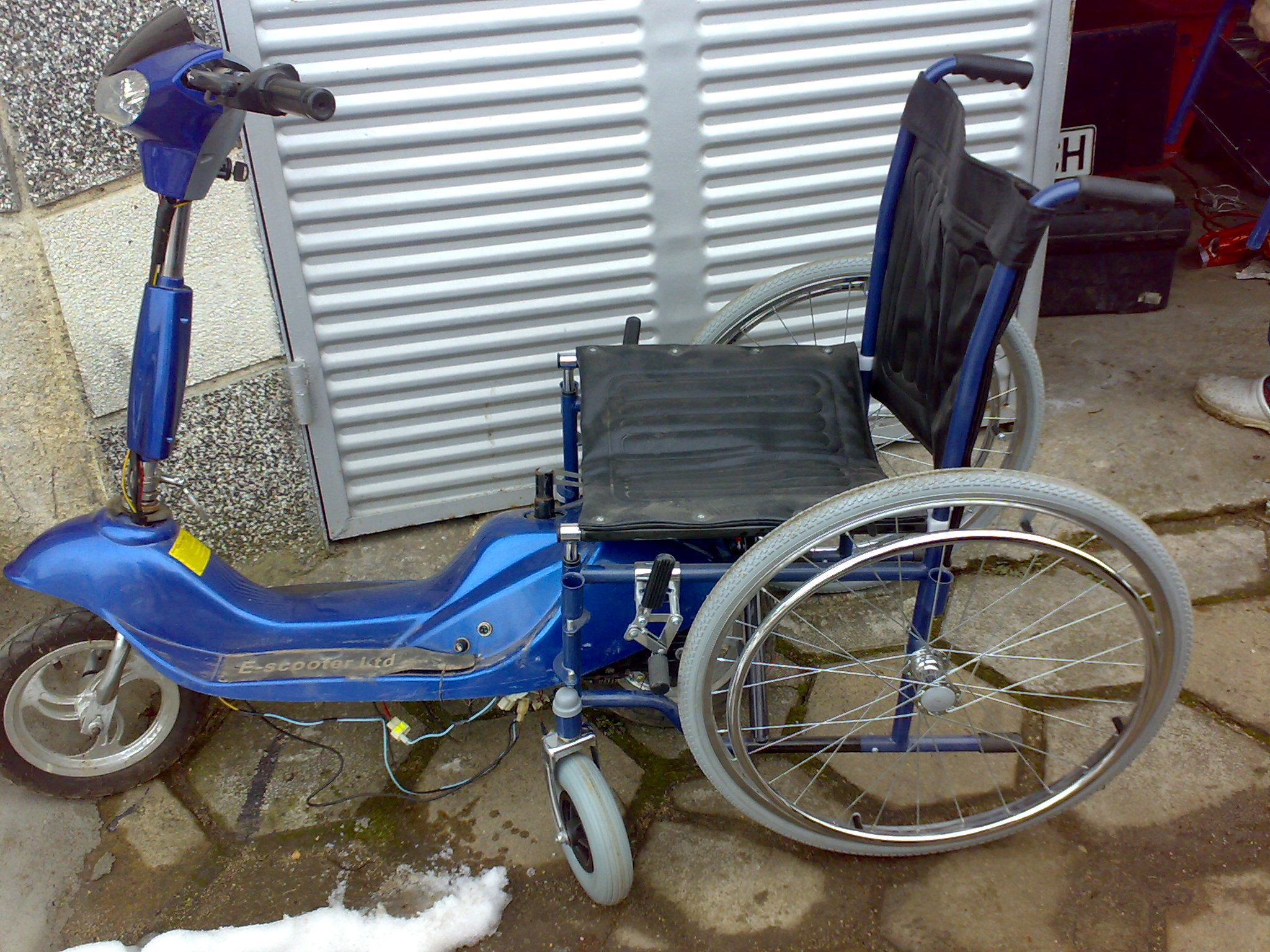

Тъй като темата е свързана с инвалидните колички,показвам как може да се съединят инв.количка и ел.скутер :
Скутера е със сгъваеми кормило и тръба на седалката и точно влиза под количката само трябва да се приспособят детайли ,с които да е по-лесно съединяването и разкачването на двете возила и така ще могат да се ползват без никакво преправяне.Аз седнах и видях ,че има достатъчно място за краката ,а кормилото е удобно за управление.Не съм го карал ,защото в момента нямам акумулатори за скутера.
Надявам се ,че със снимките съм помогнал в случая на stiv1961,който питаше за моторизиране на инвалидна количка.
stiv1961 - майстор
Много хитро, благодаря, shotik :supz: . Върти ми се една идея за моторизирането на тъста, но все още не е ,, узряла" :) . Вероятно ще има доста въпроси.

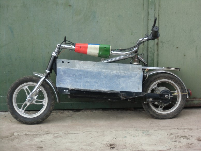

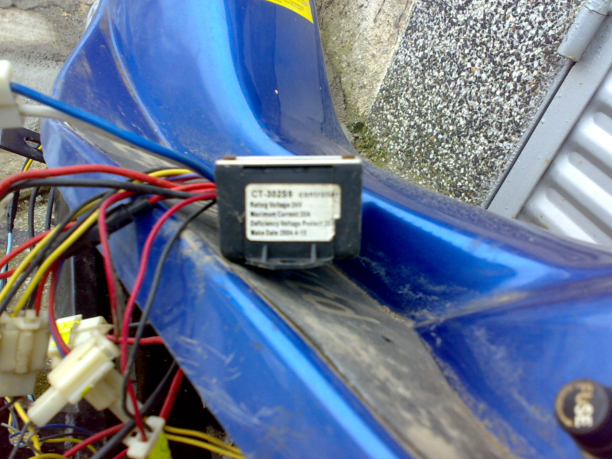

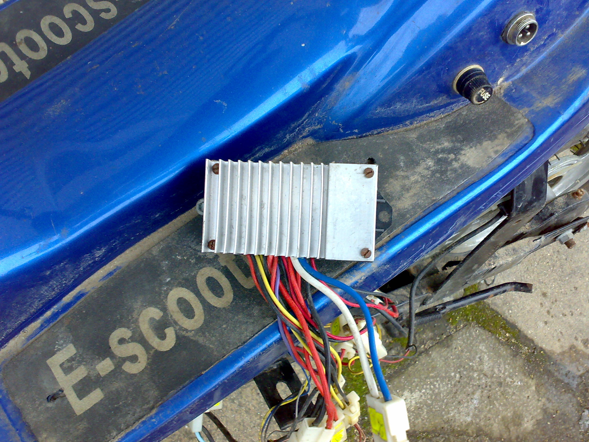

Днес се сдобих с ей това скутерче/ даже две, но едното е с доста липси/ и веднага го ,,мушнах" :) под инвалидната количка

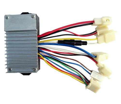

От тук нататък става сложно :? , всички кабели са разкачени и едното аку май е сдало багажа. Главната питанка за мен е- абе, младежо, как да го свържа бе :-D Контролера е CT-302S9
Намерих снимка и схема на монтаж в нета, но цветовете малко се различават
http://www.tncscooters.com/CT-302S9.php
Двата куплунга с дебелите жици са ми ясни- единия куплунг е от мотора другия е захранването.
Та ако може някой да помогне, не е спешно, навън е още студеничко :)
П.П. shotik, извинявай, че се намесвам в темата, но да не отварям нова а и тази разбрах, че е за инвалидни колички. Ако решиш пиши, ще пусна питанката в нова тема :partyman:
shotik - майстор
Като гледам куплунгите са сдвоени,може да не тръгва ,ако е повреден бутона на спирачката ,който е предназначен ,ако си стиснал дръжката и спирачката действа,то веднага се изключва контролера.Също и контактния ключ трябва да провериш дали действа.
Друго възможно е, в ръчката за "газ" да е повреден един транзистор,който управлява контролера.
Ти слага ли му акумулатори,трябва да са два за 24 волта.Ще потърся моите схеми,правени по инсталацията на място и тогава ще разплитаме положението.
По -добре пиши в моята тема за Електроскутер и там ще обсъждаме .По скайп също ще контактуваме.
