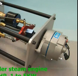

http://www.youtube.com/watch?v=ZEnqQxFeS74
Коментар към клипа:
Will you ever publish the Output power in kWe?
Pemberdeer Преди 7 месеца
И аз се чудя!

Самия генератор от клипа ми е познат от нета. Доколкото си спомням беше за 500 W преработен автомобилен от GM с постоянни магнити.

Недей и да мечтаеш за такава мощност. За да свържат 500 ватов генератор към (на око и по спомен) около 10-15 кв.м. отражател, значи мощността е по-ниска от максималната мощност на генератора.
