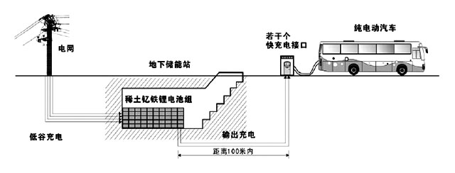

hygro - майстор
vanko68, по-добре успокой малко топката. Това, че имаш дефицит в представата си за нещо, все още не означава, че то е невъзможно. Ако прочетеш отново написаното, най-напред ще видиш, че съм писал съм за възможностите на батериите, а не на инфраструктурата като кабели, станции и т.н.
А колкото и да ти се струва фантастично, автомобилните зарядни уреди обикновено са от порядъка на 100-400kW и зареждат батерии с капацитет 10-300kWh. Кабелите са най-малкия проблем. Полагал съм кабели на 3000Ah батерии, които трябва да издържат и късо при 54000A. Въпреки огромното общо сечение, кабелите никак не изглеждат впечатляващо - просто са няколко :) Същият елементарен трик се използва и при свързващите кабели на станциите с опция за бърз заряд.
По-големият проблем е, че обикновено местната електромрежа не е в състояние да поеме такъв ударен товар. Затова в зарядните станции има буферни стационарни батерии, от които енергията се "прелива" в автомобилните за кратко време, без да е необходимо преустройство на захранващата мрежа.
И следващият фактор е икономически - наноструктурните батерии са по-скъпи и затова по-редки, така че повечето автомобили се зареждат за времето за едно доста по-дълго кафе - 3-3,5 часа...

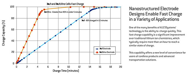

vanko68 написа:
Ако предположим,че батерията е на 220 В,и за да мине пробег от 200 км ,при 50 км/ч ще трябват 4 ч х 15 Квт = 60 квтч. За да успееш да наблъскаш за 5 мин 80% от 60 Квтч ,демек 48 Квтч ,при 220 В напрежение,то това прави заряден ток от 2500 А....ПОВТАРЯМ - две хиляди и петстотин ампера заряден ток на 220 В напрежение.И това,ако КПД на цялата система е 100 %,което при зареждане на батерии е немислимо.Знаеш ли какво сечение трябва да има кабела за тоя ток???
Много ми е интересно докога ще се пишат и гледат небивалици,и докога ще се вярва в тях?
Зарядна станция с буферна батерия
EV Charge Station.jpg (32.53 KиБ) Видяна 5973 пъти
Време за заряд на нанофосфатна батерия mJ Ultra - 80% за 4 минути
Charge Time.jpg (52.24 KиБ) Видяна 5973 пъти
