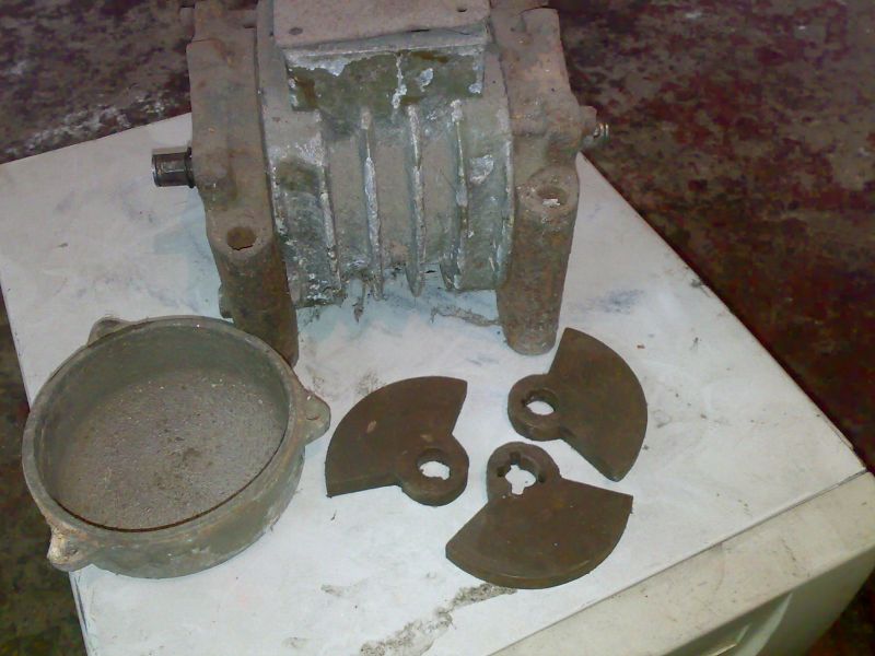

Искам да се поправя,Вибратора които предложих е на 36 волта,а не вата!Иначе на времето с него спокоино вибрирах 4 бр.капаци за шахти.ако приемем че единия е 50кг,то спокоино може да вибтира 300кг. с масата естствено.Използва се такова напрежение за безопасност.Поздрави!
Iliev Labs - специалист

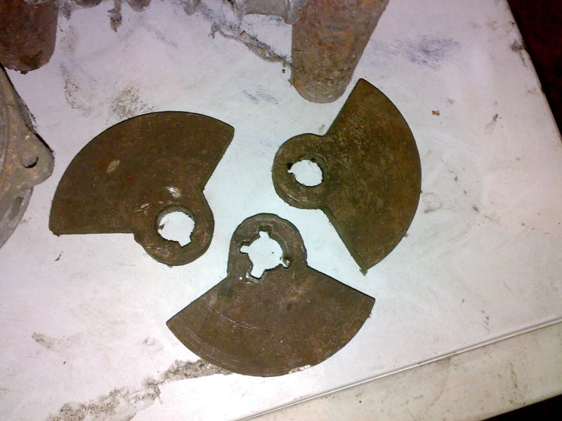

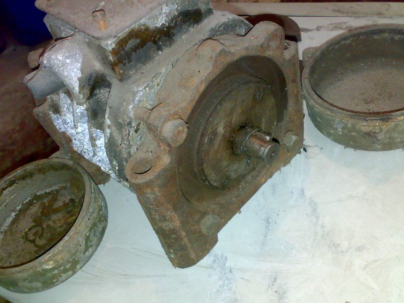

:) Табелката е съсипана. Тия дни мисля да го реставрирам и може би ще разбера повече. Досега знам 380волта, 2800оборота , произведен !!!1960г.! Не знам дали се разбира добре от снимките. От двете страни страни на ротора има шпонки. Произход - вторични суровини.
