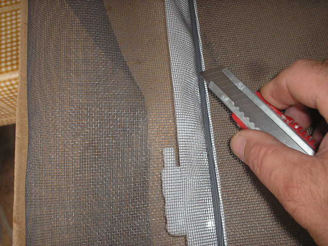

Хич,да не ти пука,аз правя кухни ,а моятя е от преди 20г.Изпитвам някакъв мазохизъм ,като гледам колко е стара и изкъртена,защото постоянно се старая и угаждам на клиентите, да не е чукнато или надрано :cool: Вечер като се прибера и я погледна ми действа като релакс.Жената купи уреди за вграждане преди две години , то им изтече гаранцията. :lol: :lol: А сега по темата когато вратата е голяма примерно 2на 1 м какъв профил се слага по средата и как се набива мрежата вътре.Айде напиши някой ред за тези комарници ,по точно как се изработват,по ме интересува техническата час.Ама когато си на кеф :)
sasooooooooo - "специалист"

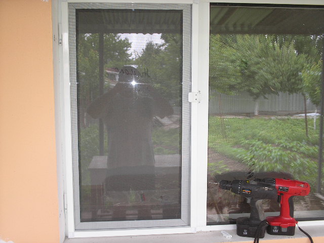

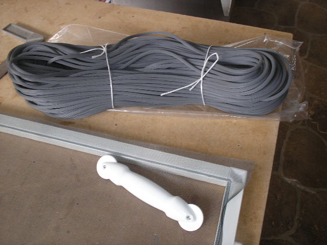

Профила е същият, но се слагат други "тапи", които предварилтелно захващаш към комарника. Мрежата не я напъхвах, защото няма смисъл. Има някакъв профил, който и от двете страни има канали, ако държиш на това , го потърси.

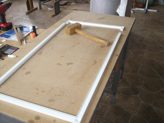

Философия няма. Режеш под прав ъгъл и сглобяваш. Размерите взимаш от касата на дограмата по светлинния отвор.
При монтаж, ако нямаш достъп отвън, махаш мрежата, фиксираш рамката за пантите и закопчалката, и после пак я слагаш.
Цялата работа при мен за две врати и три прозореца беше до обяд, но бяхме двама.
Успех

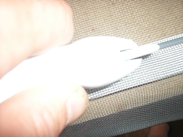

Профила ,който се слага по средата е делител за комарник. Захваща се с винтове през основния профил. Прилича на два сдвоени профила -с два канала е. Мрежата задължително се набива и в двата канала-това повишава устойчивостта накомарника срещу провисване.

Иначе ръкоделието на Румен е екстра. Може само да се слага една разпънка напречно на късата част в средата ,за да не свива много мрежата профилите.
rum_sz - специалист
Значи при поставянето на мрежа е хубаво да се слага разпънка,за да не се свиват профилите. Благодаря за съвета
