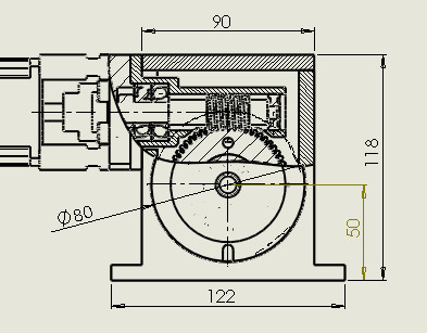

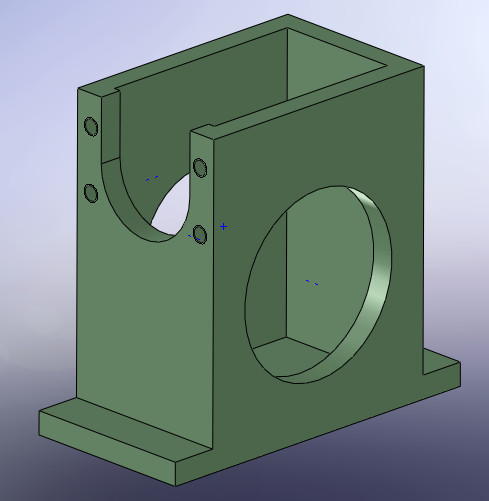

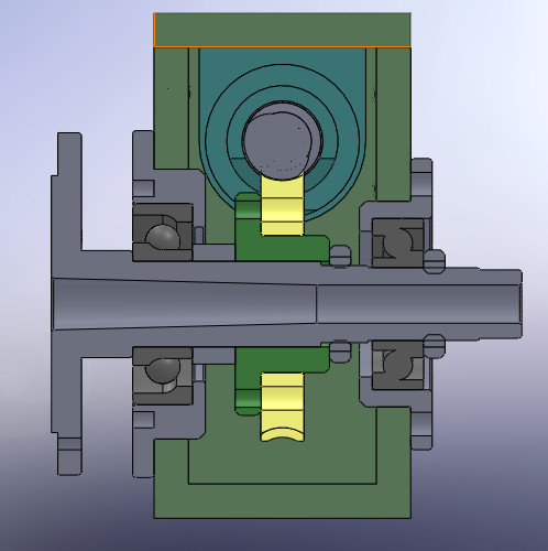

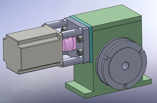

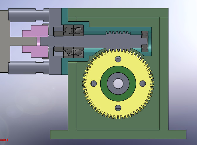

angelfilev - специалист
Най-лесно въртяща ос би се направила с готово редукторче, габарит 30 или 40 (цифрата показва разстояние между осите). Проблема е, че при редукторите не е предвидено и не е възможно да се отстрани луфта в зацепването. За дървообработка вероятно би станало, но за нещо по-точно НЕ.
Направих нещо, незавършено и по-скоро идея за обсъждане. Червяка заедно с лагерите, тялото, съединителя и мотора могат да се придвижват спрямо колелцето и да се отстрани луфта.
Направата на колелцето е отделен въпрос и при интерес мога да обясня как да стане.
Всичко би могло още да се опрости, но в посока компромис.
emilvtc - специалист
angelfilev, Няколко въпроса по конструкцията:
1. Кутията предполагам ще се изработи от отделни детайли и ще се затвори с болтове. Така ли си я замислил?
2. "Гнездата" за лагерите на оста със зъбното колело стандартен компонент ли са, или ще се изработват специално за целта? Ако е така - дали няма да е по-добре, ако "гнездото" се оформи директно в стената на кутията? (съосноста в случая би могла да се реши при сглобяването на кутията и оста. Сглобява се и се притяга оста с лагерите и после се притягат с болтове стените на кутията една към друга)
3. Не разбирам много от механика, но дали няма да е необходимо някакво решение, позволяващо примерно с болтове да се определя степента на натягане на предавката за обирането на луфтовете и? До колкото схванах чертежите - има възможност за движение (приближаване) на червяка към зъбното колело, което визира само движението и фиксирането, но не и степента на натягане. Каква е идеята ти за реглажа?
emilvtc написа:
1. Кутията е направена от заварени стоманени планки 8мм. За простота в случая и икономия на време я показах като монолитен детайл.
2. Леглата не са стандартни и не ми е известен такъв стандарт. Ако лагерите се поставят директно в легла на кутията биха отпаднали детайлите, които сега ги държат. Недостатъка е, че трябва да се обърнат лагерите на 180 градуса, а тази схема на натоварване е силно неблагоприятна. Освен това "обирането" на хлабината в лагерите трябва да стане с капачките, които затварят лагерите. Свързано е с точни измервания и струг на разположение, или с комплект дистанционни пластини. Стори ме си трудно за любителски условия. В момента хлабината в лагерите се обира с една гайка на вретеното и не представлява проблем. Има още нещо, така е направено на българските делителни апарати, а традициите в техниката трябва да се спазват.
3. Съгласен съм, че показания от мен вариант за регулиране не е добър. Възможно е да се появят по-добри идеи.
Опитах да сложа конусен червяк (не е трудно да се направи), който да се мести с гайки по оста. Отказах се заради малките габарити. При валче 10-12мм стягане с гайки на подвижен червяк ще изкриви валчето, не става.
Идеята сега е да се отхлабят 4 болта и да се премества комплекта "червяк" в безлуфтово положение и така да се фиксира. Съзнавам, че тази операция не е лесна и плавна, но друго не измислих.
MrMurdjo - майстор
Ако лагерното тяло може да се направи леко ексцентрично спрямо оста на въртене на мотора, няма ли да е възможно тогава да се регулира хлабината между червяка и колелото със завъртане на цялото тяло и фиксирането му. За целта вероятно ще трябва по фланеца да има продълговати отвори за болтовете. Недостатък обаче ще е известно изместване на съосието. Зависи за каква големина на изместванията говорим, но аз предполагам, че няма да са големи.
angelfilev. Явно не съм обяснил идеята си добре.
Идеята ти е добра и интерпретацията ми е базирана изцяло на твоята идея.
Ако стените на кутията са дебелостенни (примерно 15-20мм алуминий) - в тях може да се направят легла за лагерите, които дори частично (не с цялата си дебелина) влизат във въпросните легла.
Ориентацията на лагерите е както в твоите чертежи и натягането им е по същия начин - с гайка на самия вал. (не разбрах какво имаш в предвид, че лагерите ако се обърнат на 180 градуса работят по-зле. Били го обяснил по-подробно?)
Идеята ти за обирането на луфта е ок, само трябва да измислим как след като разхлабим болтовете държащи червяка - да го притиснем към колелото, след което да стегнем болтовете.
Каква е идеята ти, за технологията на изработването на зъбното колело и червяка?
